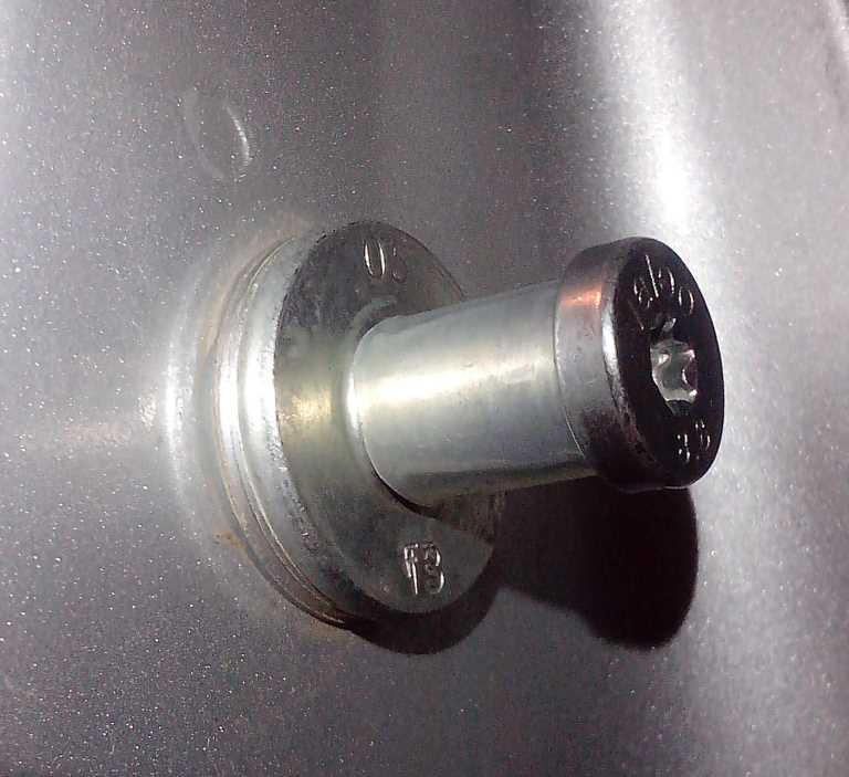

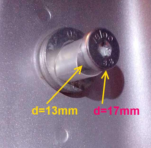

Бесшумные болты своими руками с фото.
Диаметр самого болта 13мм, диаметр шайбы 17мм.
Использовал термоусадочную трубку (ТУТ) прозрачную диаметром около 19мм, чтобы не откручивать болт - лень, используя трубку меньшего диаметра более дешевую. Стенки у прозрачной при усадке становятся толще и жестче, чем у трубок других цветов. Осаживал строительным феном. Язычки в замке металлические, покрыты пластиком, но когда твердый пластик по металлу болта и металл болта по металлу направляющих замка, то раздается лязганье. После установки термоусадки на болт стало благородное тихое захлопывание без лязга. Усилие чуть-чуть увеличилось, так как теперь термоусадка на болту впритык ездит по направляющим замка, даже на термоусадке есть следы продавливания. Если через полгода измочалится, то поставлю снова. Цена у нас магазине радио примерно 7руб за 10см, режут кратно 10см, или бывает что трубки только по метру за 70руб.
