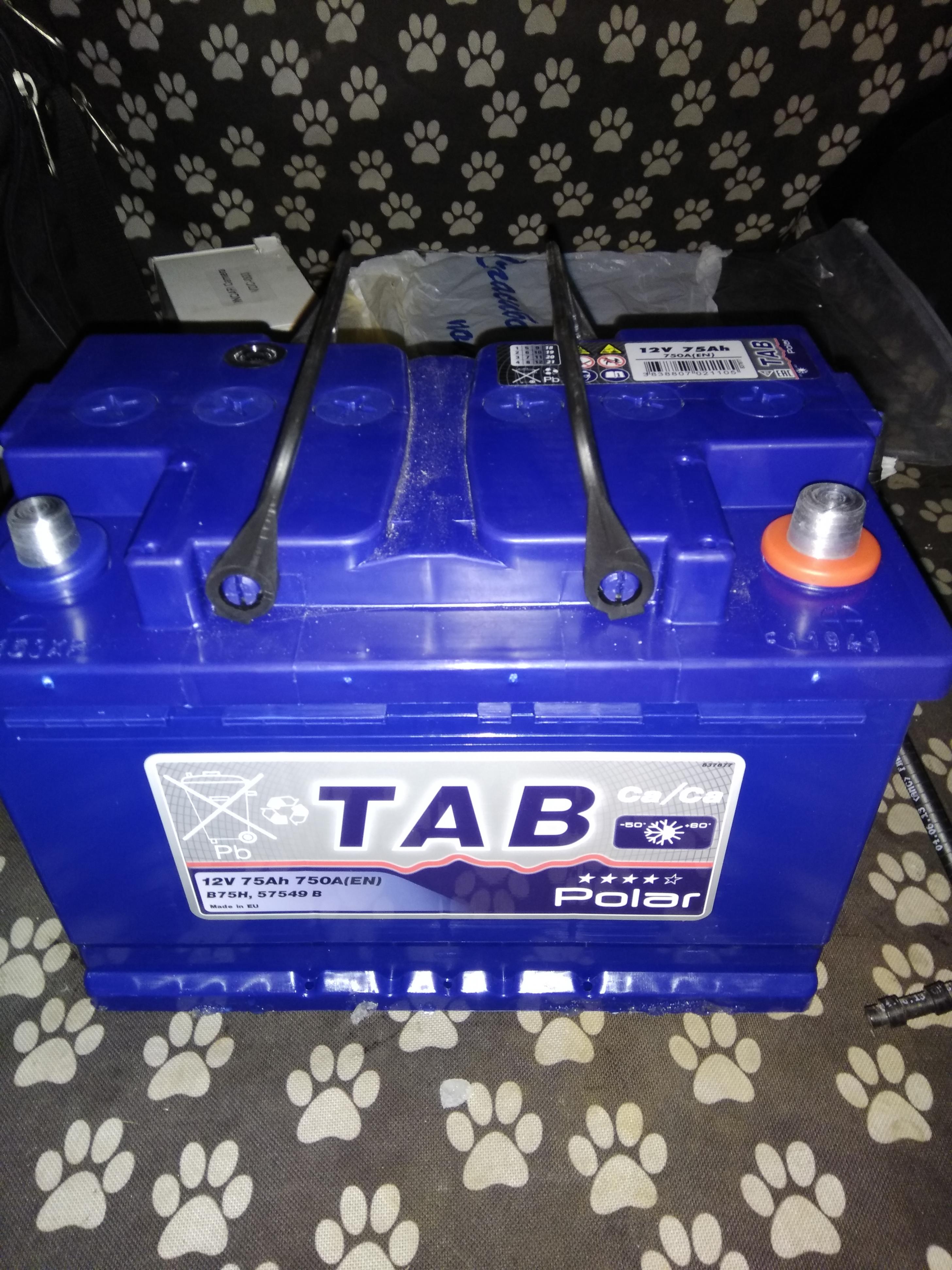

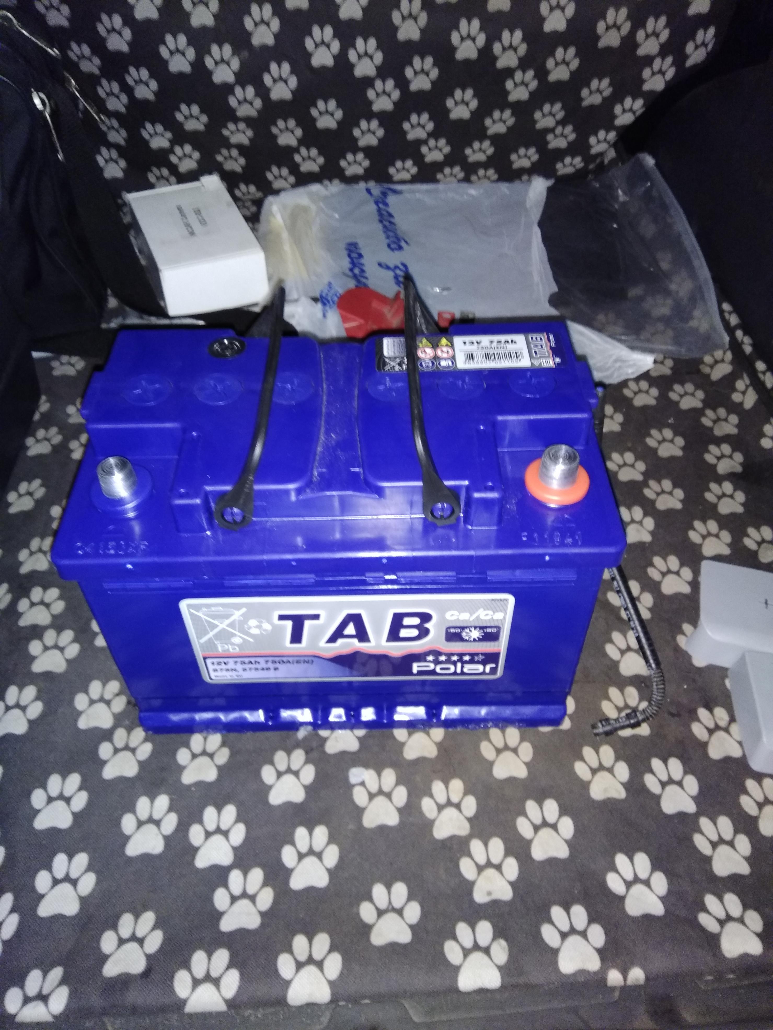

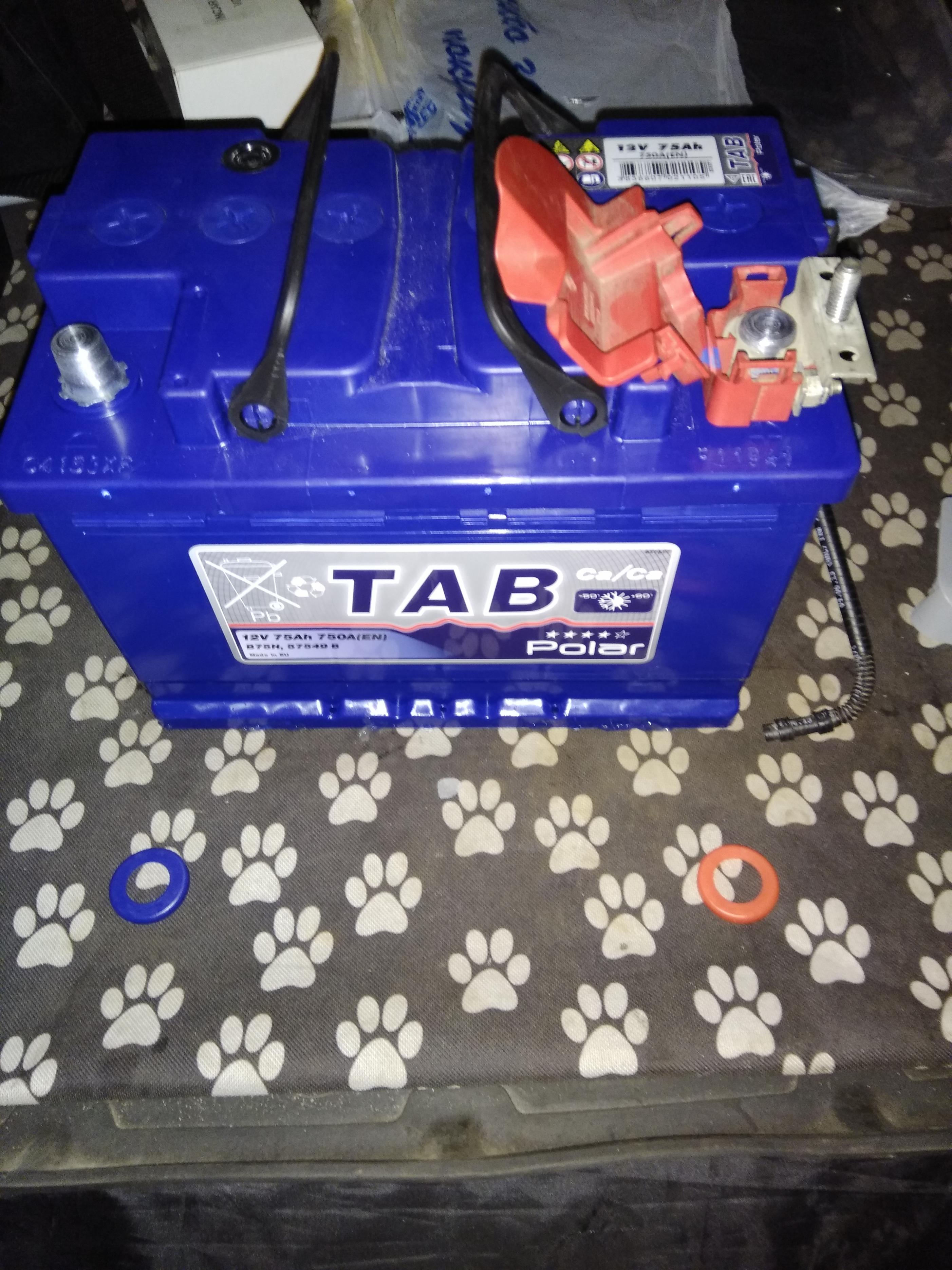

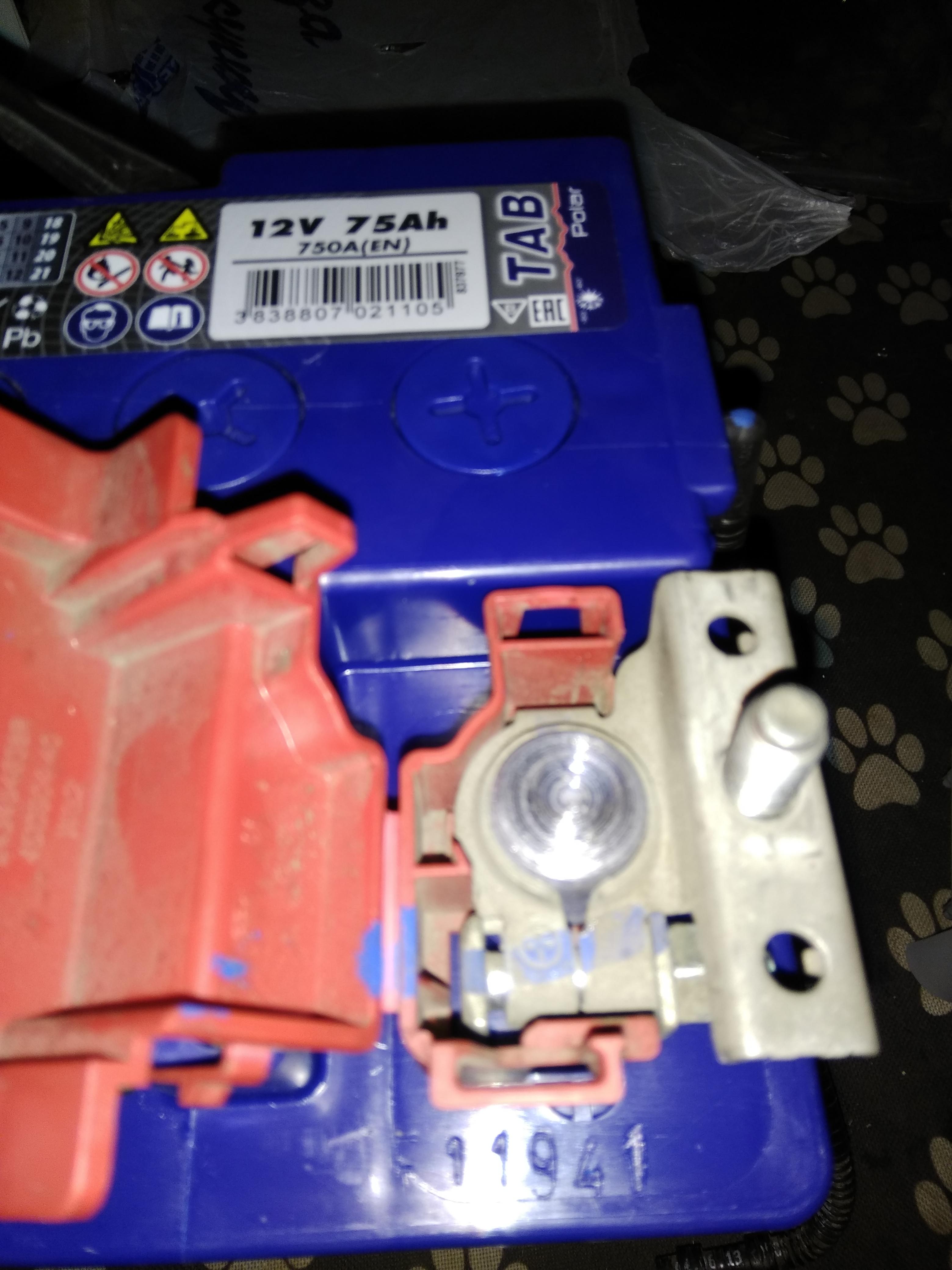

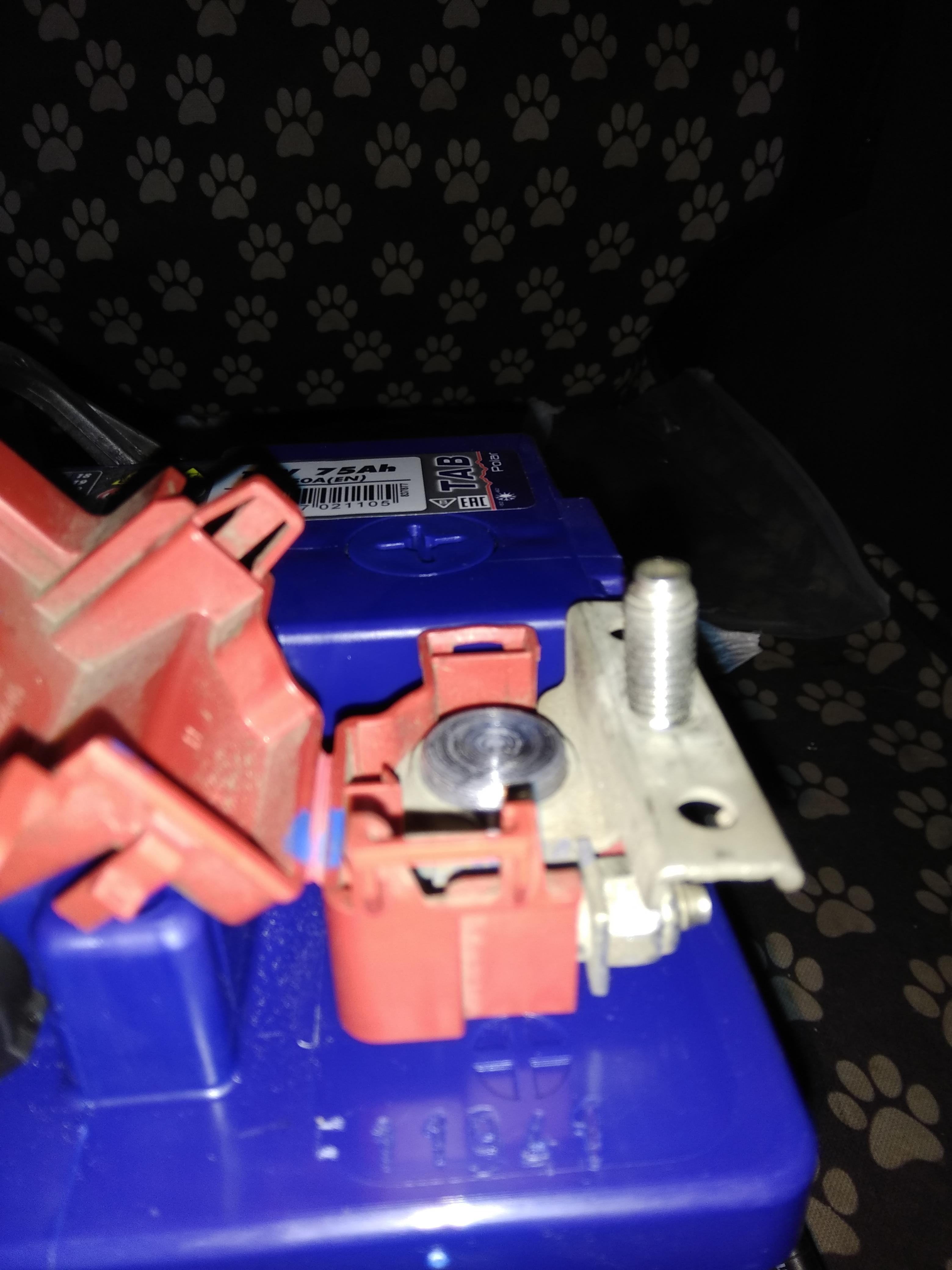

Ну вообщем купил и поставил ТАБ, в магазине сказали что производитель один и тот же что и ТОПЛА, параметры те же, но у ТОПЛЫ нет глазка, а я очень хотел глазок, поэтому взял ТАБ. Цена такая же 5300 со сдачей старого. Итак клеммы: действительно болтаются на пеньках, НО пеньки конической формы с расширением к основанию и если снять декоративные шайбочки с них (хз вообще зачем они там) то клеммы садятся на пеньки как влитые правда пенек торчит на пару мм но не критично, затягиваются болтами мертво и не болтаются. Как то так.
