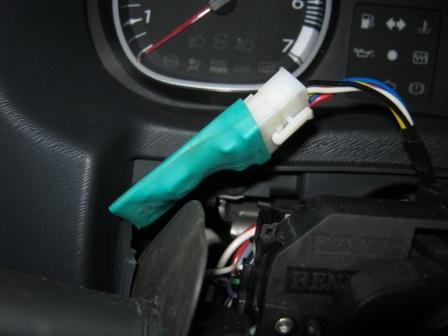

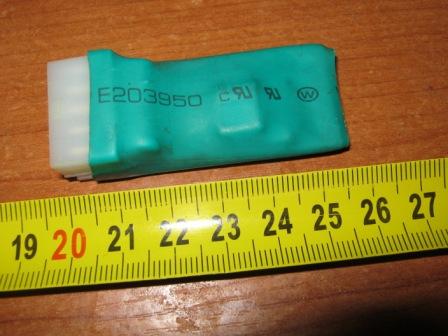

Сделал, создаю тему, и выхожу с данной идеей.
С мая месяца такое устройство исправно работает на моей машине.
Алгоритм работы в принципе стандартный для таких устройств, но есть существенные отличия.
Во первых реализована обратная связь (устройство получает сигнал о нахождении щетки в зоне парковки, что позволяет точно определять количество взмахов после омывателя, и гарантирует парковку всегда в одном и том же месте.)
Защита от короткого замыкания и токов перегрузки (в качестве силового ключа используется IR3315)
Так как, омыватель у нас включается после очистителя реализована задержка примерно 0,5 сек. (точно не помню) т.е. включаем очиститель, устройство ожидает пол секунды позволяя нам включить омыватель. Если омыватель включен, щетка стоит на месте ожидая его выключения, затем делает три взмаха. Если омыватель не был включен начинается работа в прерывистом режиме.
Если тема вызовет интерес и найдутся люди желающие повторить (или может и доработать) устройство выложу все материалы - схему, плату, прошивку, исходники. Предлагаю всем желающим принять участие в этом проекте.
А пока несколько фоток и видео как работает.

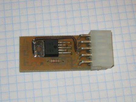

Вот схема. В качестве силового элемента использовал смарт ключ ir3315. обратная связь реализована по току, сигнал снимается со второй ноги U1. Q2 обеспечивает электромагнитное торможение двигателя. Защита то сквозных токов реализована программно. Соответственно всем управляет микроконтроллер PIC12F629.
Жду критических замечаний.
Номинал резистора R1 680 Ом, а не 100 как на схеме.

Пока могу показать только разводку с схему подключения
