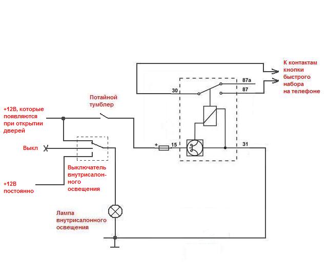

Вот и схемка, как обещал.
Сразу оговорюсь, что она будет более-менее нормально работать, если на Дастере такой же алгоритм управления внутрисалонным освещением, как у меня на Ауди. Мои смутные воспоминания от тест-драйва Дастера(давно это было...) позволяют мне думать, что это именно так. Если не прав - поправьте. Тогда будем думать дальше...
Итак, какой алгоритм у меня. Открываю дверь - свет в салоне включается - сажусь, закрываю дверь - свет горит секунд 20-30, потом выключается. Если во время этих 20-30 секунд включить зажигание - свет гаснет практически сразу.
Если закрыть дверь и поставить машину на сигналку/закрыть ключом ЦЗ - свет гаснет практически сразу.
Теперь о работе схемы.
Выставляем на реле времени (ссылку давал ранее) задержку, чтобы нам хватило времени выключить потайной тумблер после открытия двери. Ну, секунд 5-6.
Если дверь открывает хозяин - включается свет и в течение этих 5-6 секунд хозяин должен либо включить зажигание, либо выключить потайной тумблер, тогда реле времени не сработает и быстрый набор на потайном телефоне не осуществится.
Если дверь открывает жулик - включается свет и если был включен потайной тумблер, то через 5-6 секунд замкнётся контакт реле времени и совершится быстрый вызов при условии, что жулик за эти 5-6 секунд не успеет включить зажигание или каким-либо другим образом снять напряжение с лампы освещения.
При выходе из машины хозяин должен включить потайной тумблер и в течение 5-6 сек. поставить машину на охрану, чтобы погас салонный свет.
Ну, в общем, как-то так...
P.S. Разумеется, вся эта система - имхо, лишь дополнение к штатной сигналке и вряд ли является её полноценным заменителем...
