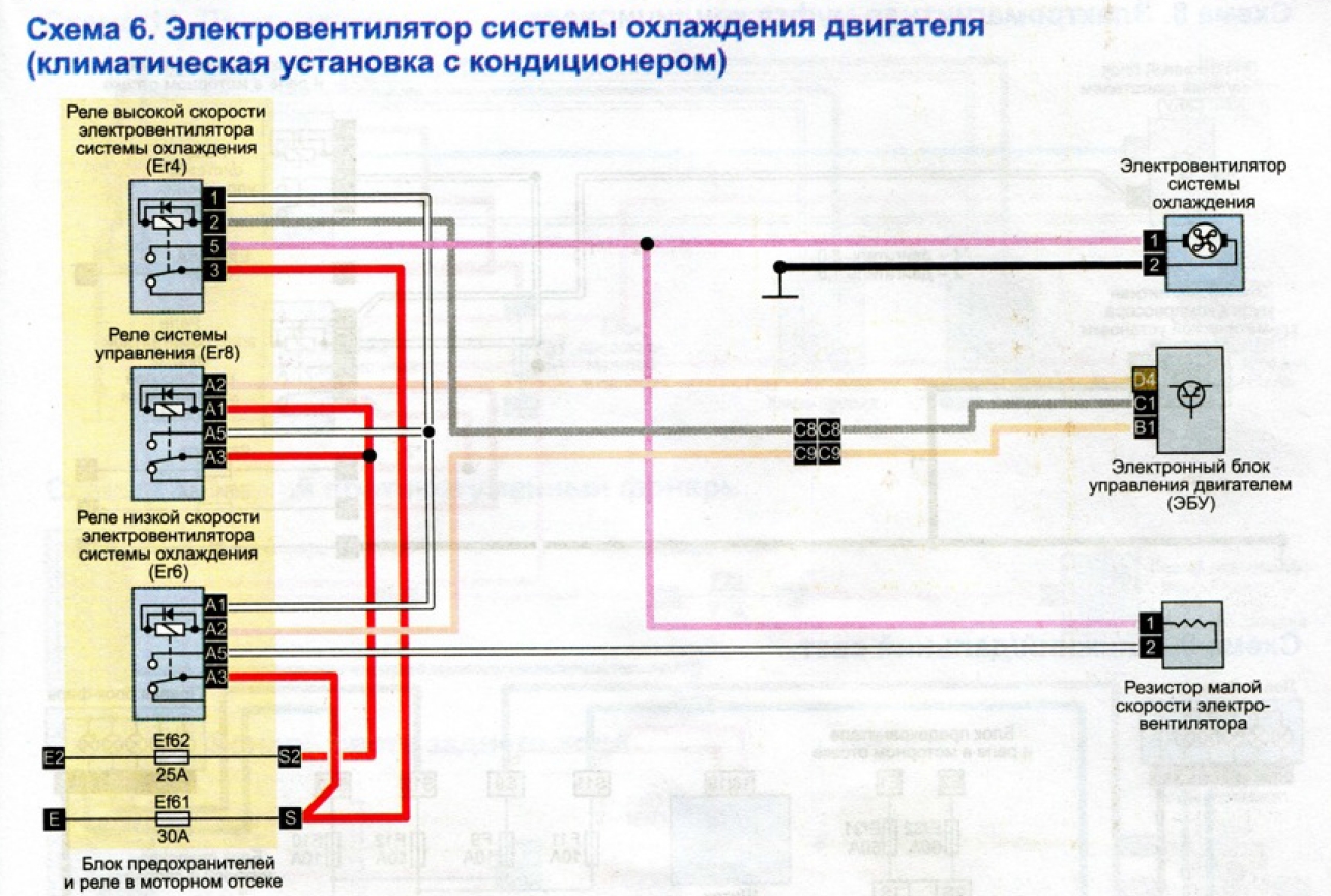

По схеме напряжение на Ef 61 (F4) и 62 (F3) есть ? Сигнал с датчика температуры охлаждающей жидкости приходит на ЭБУ, кнопка включения кондея тоже на ЭБУ, с ЭБУ подаются напряжения на различные реле которые управляют муфтой кондея, вентилятором охл. двигателя !
Вентилятор в салоне работает ?
