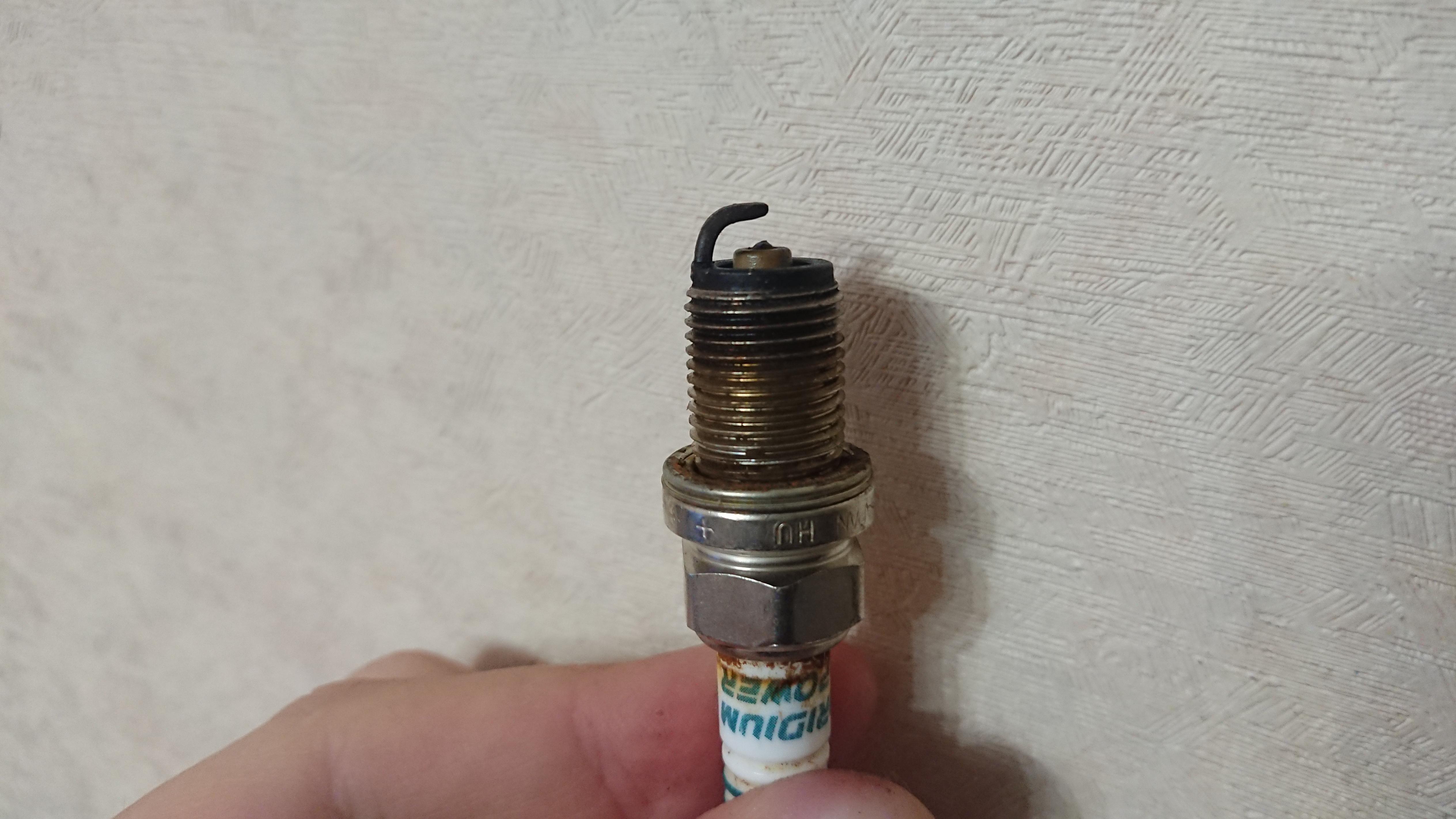

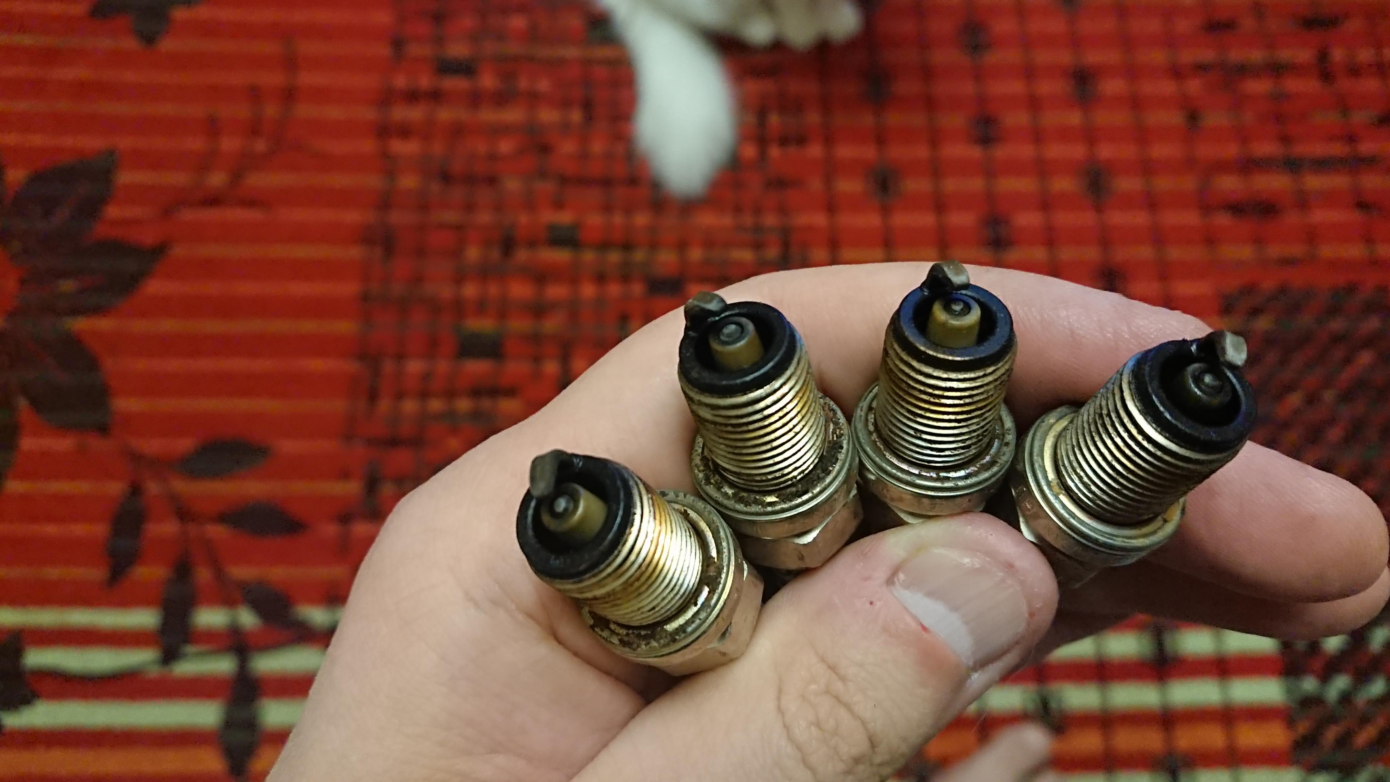

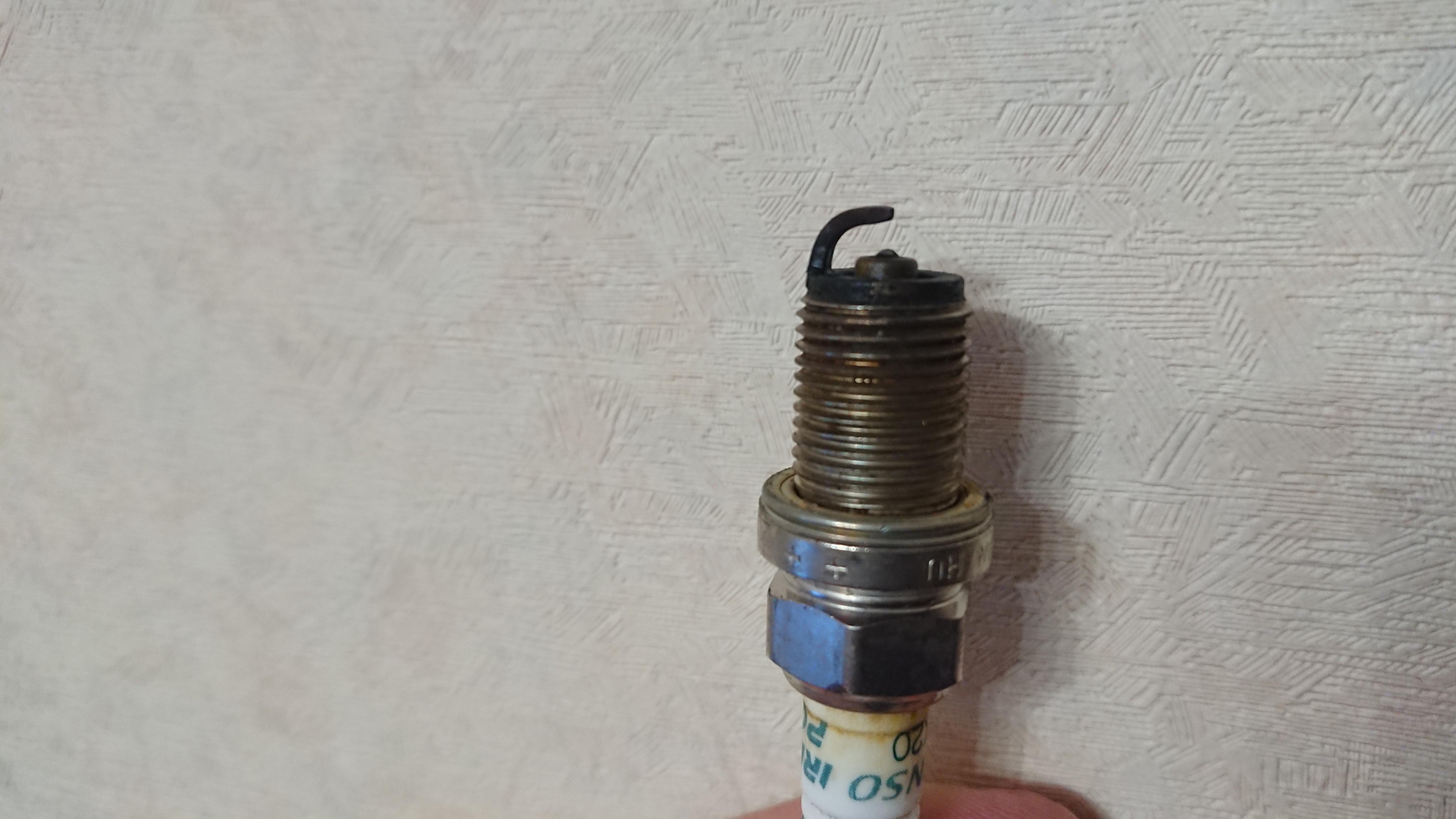

Большой привет от дорогущих иридиевых свечей Denso IK20 на моторе 1,6 дорестайл дастер. Пробег на них 55 000 км, два года эксплуатации. Бензин лукойл аи95 всегда. Иридиевый стержень сгорел полностью на всех свечах.
Собственно из за них двигатель затроил и даже задвоил к этому пробегу на них, очень интересный эффект езды на двух цилиндрах, в сервисе сразу приговорена одна катушка к замене.
Как задвоило, сразу загорелась пила на приборке, тяга упала на треть или больше.
