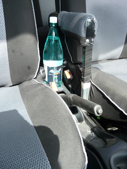

Прошу не пинать за внешний вид, самоделка на скорую руку - она и есть самоделка, даю прежде всего идею. И прошу прощения, если это уже обсуждалось.
Тот подлокотник, который я приделал к креслу, предназначен именно под меня, мой рост и длину рук, и зафиксирован раз и навсегда.
Также он не мешает мне пользоваться ручником, удобен для переключения ручки механической коробки (рука лежит на ручке коробки передач и расслаблена), вполне удобен, когда рука лежит на руле.
Также такой подлокотник оставил для пользования удобное гнездо под бутылку в панели между креслами.
И самое главное : вся его конструкция крепится к штатным бобыхам и ручкам на кресле с помощью веревок, а вся эта неэстетичность сверху закрывается обычным чехлом для кресла. Никаких хитроумных технологий установки и сверлений !
Для силовых элементов подлокотника использовался обычный профиль из оцинковки со строительного рынка, который потом "умягчил" снаружи полиэтиленовой подложкой "для ламината". Все это у меня оставалось от ремонта. )))
Ну и для отделки я использовал 5-й чехол для подголовника, который остался не при деле из комплекта чехлов.
Испытания прошли успешно, конструкция достаточно жесткая, мне нравится.
