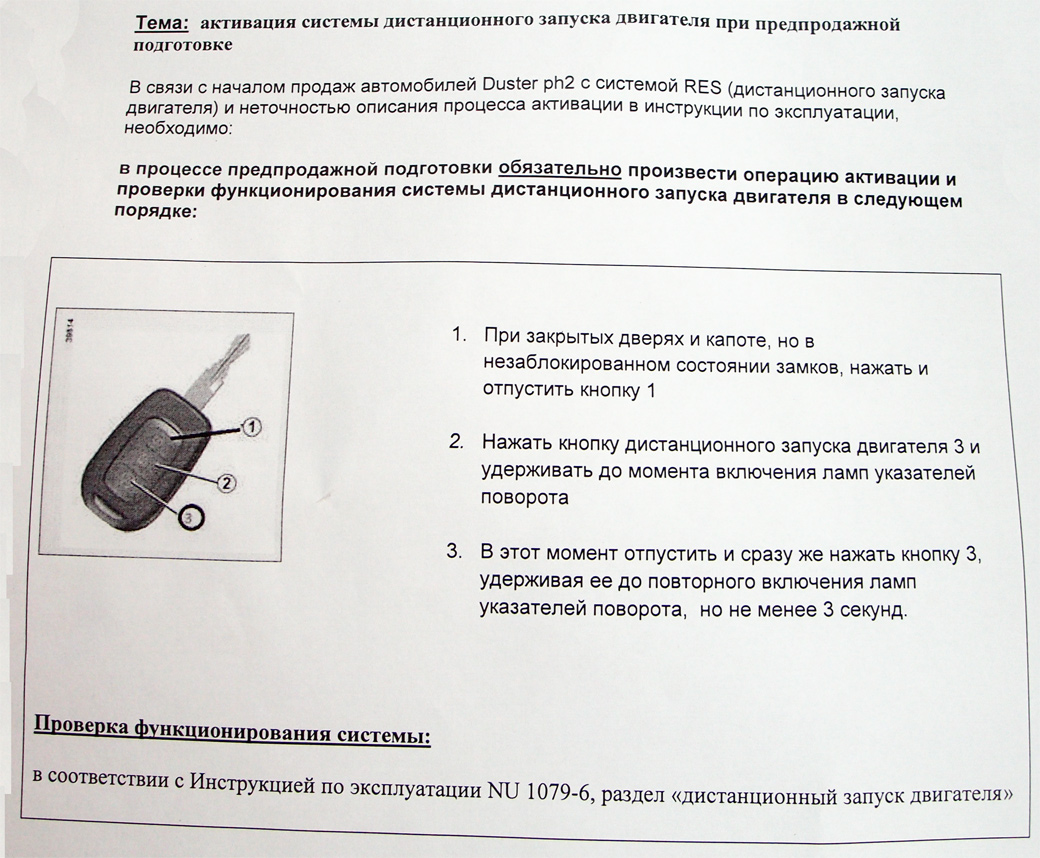

Не забыть оставить машину на нейтрали, иначе незавод... Защита от "дурака"... У меня всё получается... Нажать на "Закрыть" и срвзу 3-4секунды на "автозапуск". А держать, как я понял, надо до того момента, как машина мыргнет, т.е. сообщит, что поняла, чего от неё хотят...
ПС Будете смеяться, я после выезда из салона сразу на заправку, потом завожусь, а она не заводится... 10 раз как чудак не мог завестись... За мной уже машина следующая, неудобняк... Да и что за новая машина, которая не заводиться, только из салона?! За все рычаги подёргал - завелась... Уже потОм дошло - защита от запуска на передаче (а я просто сцепу вдавил и ключ на старт, и так 10 раз, по старой привычке)...
Приложил инструкцию для активации запуска. Может кому пригодится.
