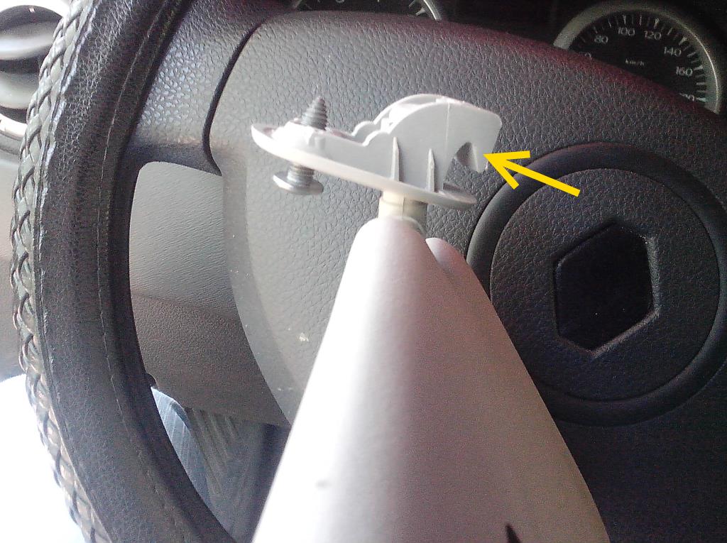

Как снять солнцезащитные козырьки + фото. На примере водительского козырька.

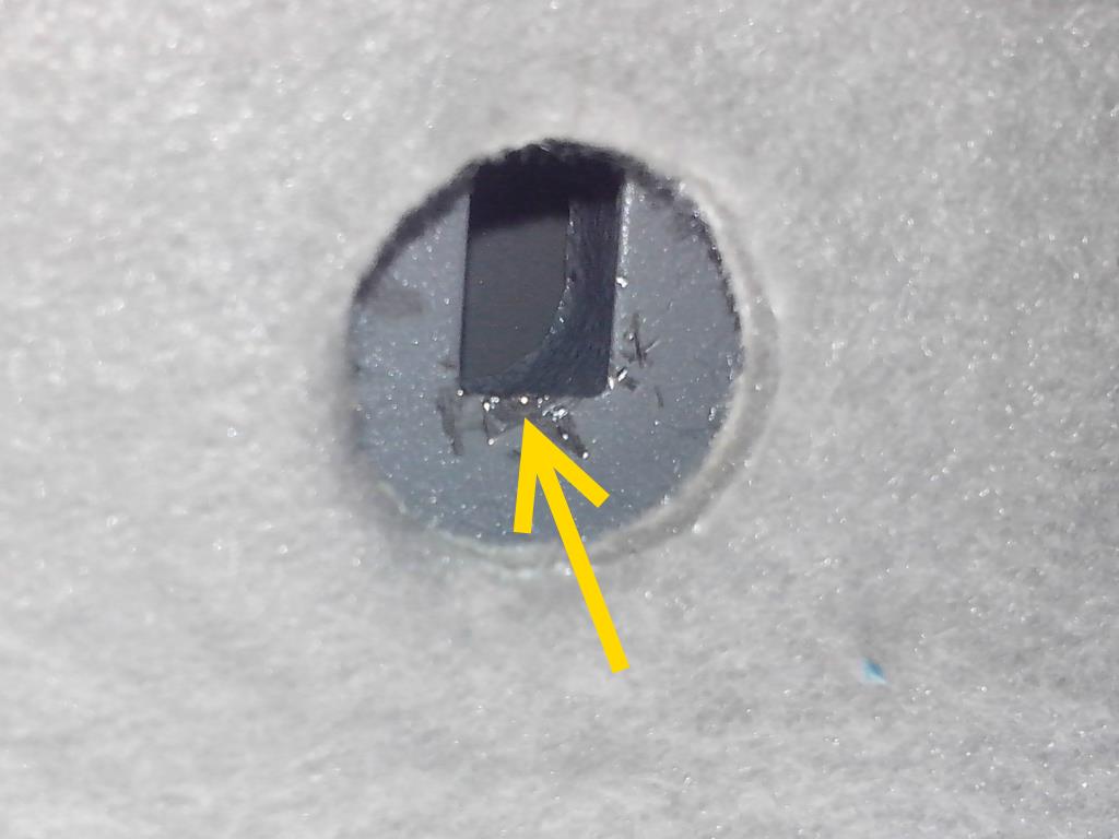

1. Снимаем левый держатель, к которому крепится сам козырек. Вывернуть винт на 1 см (чтобы он вывернулся из усилителя крыши), винт остается в резьбе пластикового держателя. Пластиковый держатель имеет загогулину (типа крючок, отмечен желтой стрелкой на фото 1), которой цепляется за отверстие в металле (фото2). Взявшись правой рукой за правый конец козырька, слегка покачиваем его вверх-вниз, левой рукой двигаем держатель немного вверх и на себя. Таким образом достаем держатель.

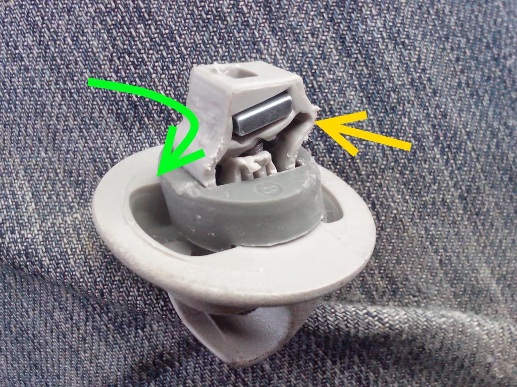

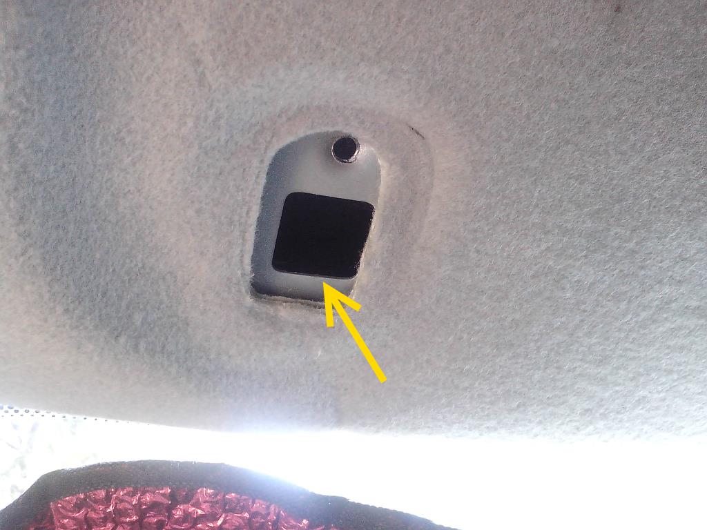

2. Снимаем правый держатель, к которому крепится правый угол козырька (фото3). Винт выкрутить полностью. На фото3 видно, что гайка квадратная, легко выпадывает из своего гнезда – доставать держатель осторожно. Поддеть держатель пластиковым съемником или широкой плоской отверткой, держатель отойдет от обшивки на 5мм. Теперь посложнее. На держателе есть выступ (отмечен желтой стрелкой на фото3), который работает как крючок при полной затяжке винта. Выше уже ребята писали, что надо утконосами сжать боковые стенки и достать. У меня получилось достать держатель, давя плоской отверткой на стенку и далее по зеленой стрелке на фото. Фото4 - отверстие в поперечине крыши под правый держатель, стрелкой указано место, за которое цепляется крючок.
