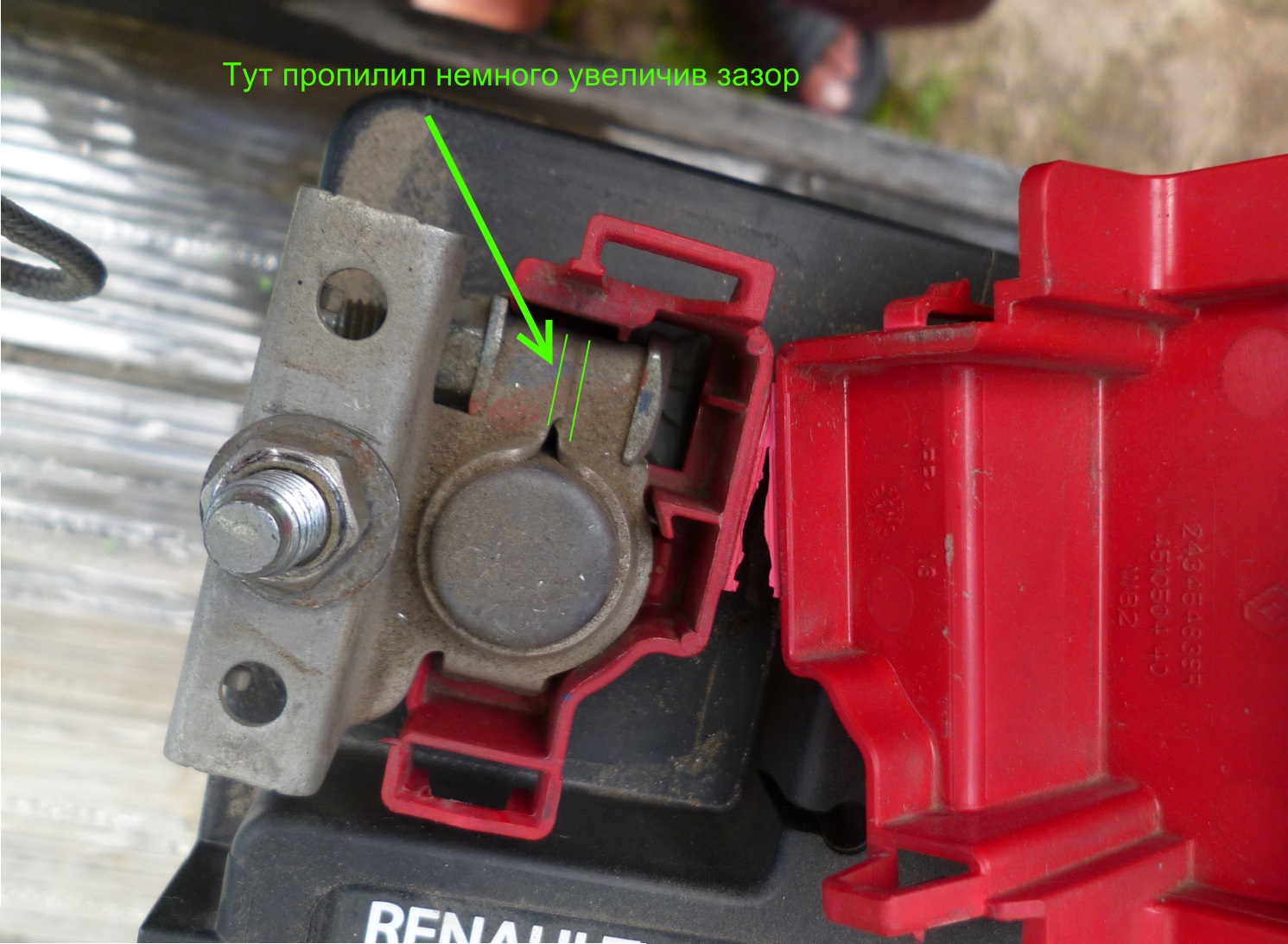

Как у меня. Клеммы тоньше. Наши толком не обжимают.Покупал новые.
Минусовая нормально зажимается, рукой не сдёрнуть клемму, а вот плюсовая действительно немного тоньше, как не затягивал но рукой можно снять клемму, решил допилить ..
Снял клемму, зажал в тиски и немного увеличил зазор балгаркой в том месте где стоит стягивающий болт, болт естественно вынул прежде чем пилить .
Теперь клемму можно и на новом аккуме нормально затянуть и к родному подходит
Кстати, у родного аккума замкнула первая банка от минуса ..
