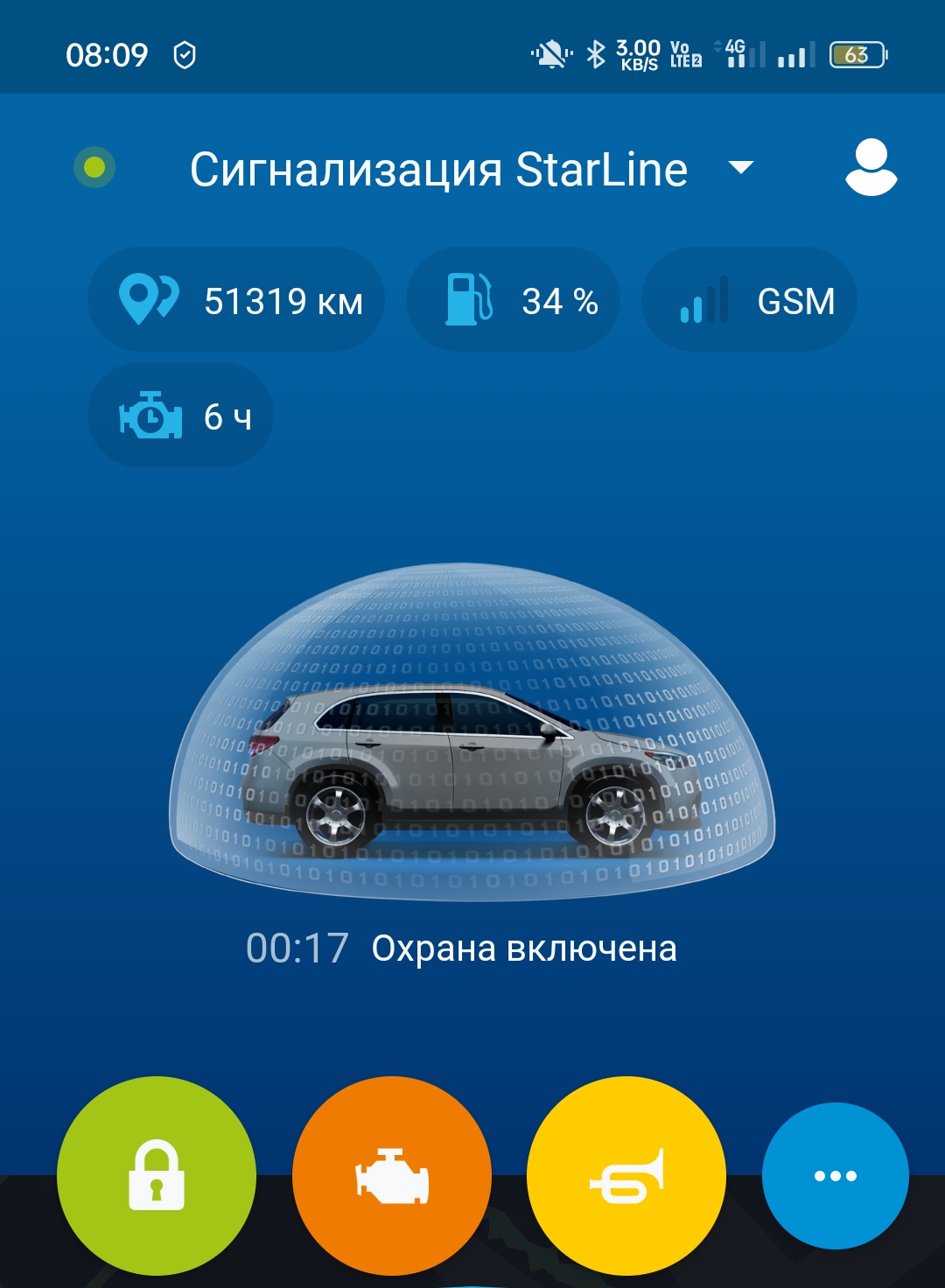

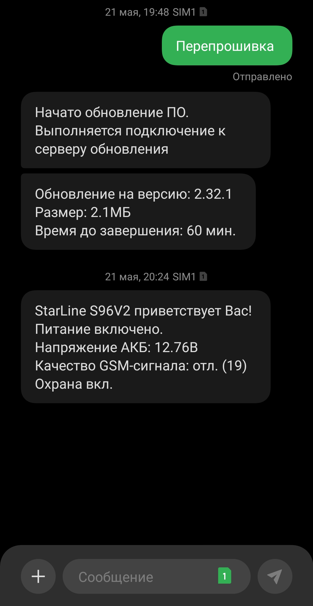

У кого сигналка СтарЛайн s96v2 (может и у других модификаций тоже )обновите прошивку и получите счётчик моточасов. Можно будет использовать для контроля времени работы масла. Я обновлял путем направления смс с привязанного номера на номер сигналки слова: "Перепрошивка". Машина в этот момент была на сигналке. Скрины прилагаю. Счётчик можно сбрасывать долгим нажатием на пиктограмму.
