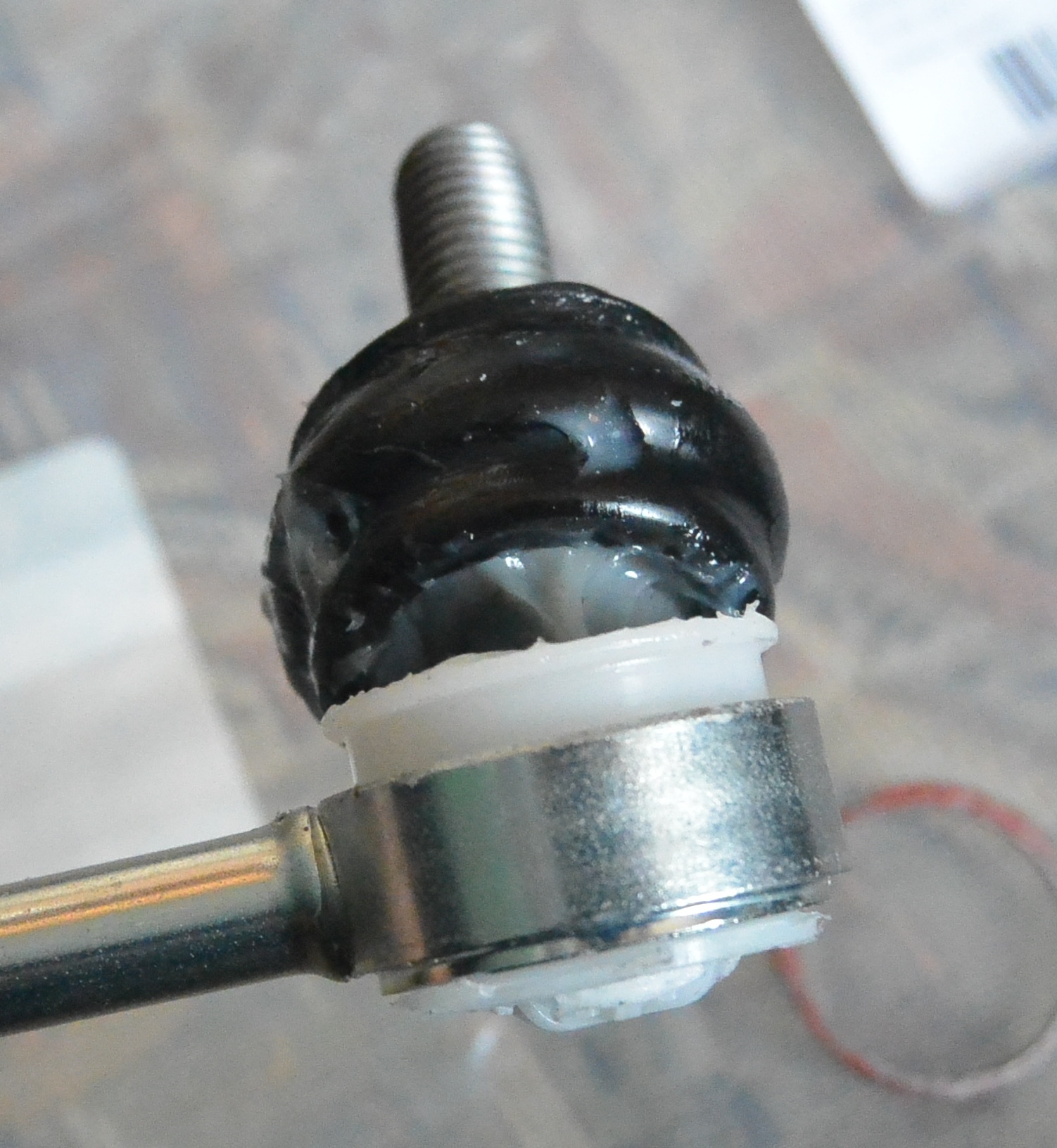

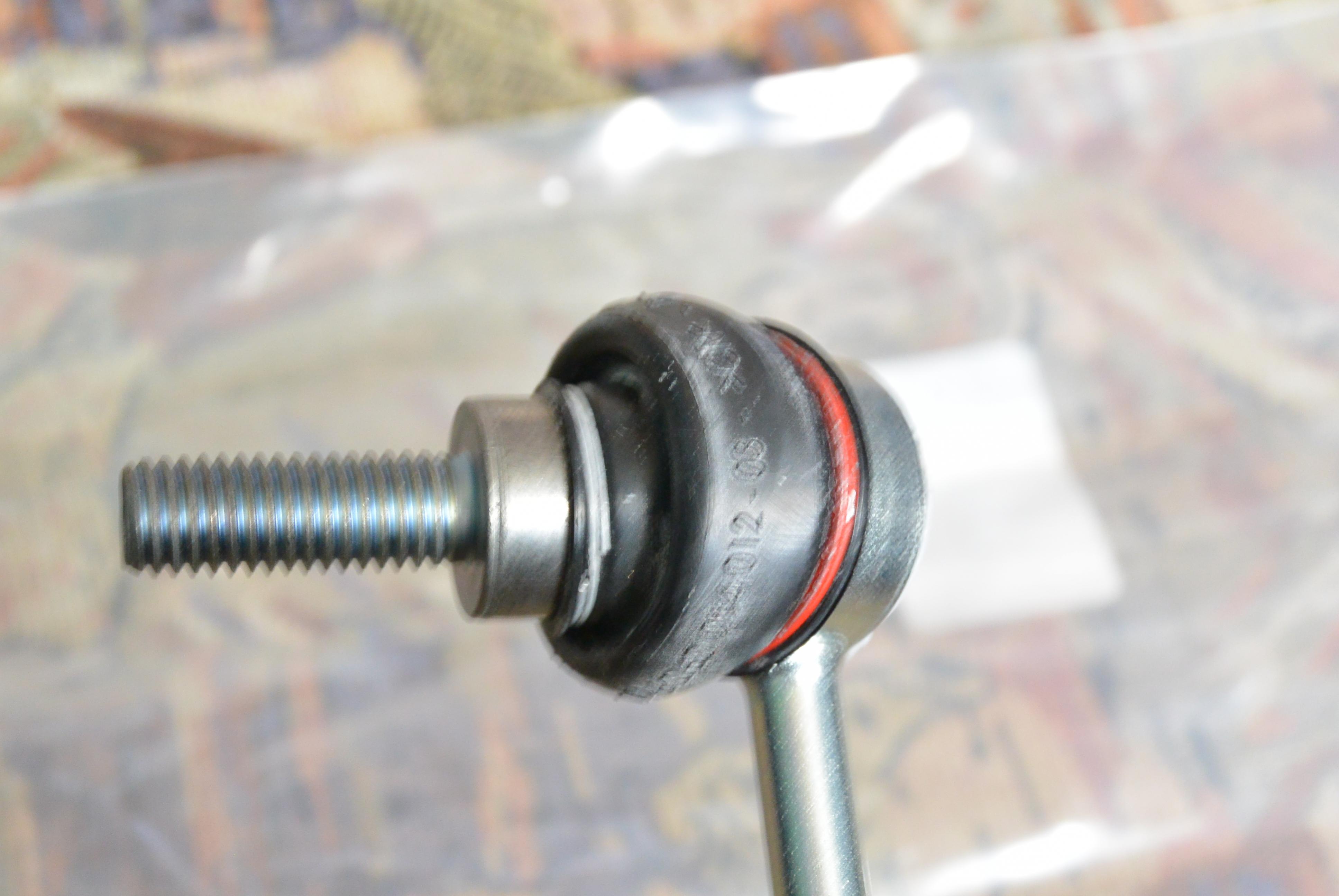

В общем купил 4 оригинальные стойки стабилизатора Renault 551103022R по 1078р. (4312р. за 4 стойки) в isnext ! Каждая стойка в отдельном запечатанном пакете с двумя наклейками: Renault Group и штрихкодом от rtds.ru, все 4 пакета были замотаны фирменным скотчем RTDService .
Диаметр тяги 8 мм., пыльник мягкий и прижат пружинками с обоих сторон. В крайних положениях нет и намёка на образование зазора между пыльником и корпусом стойки, шарниры ходят туго, смазки под пыльником достаточно ! Сам шарнир и шпилька с резьбой сделаны отдельно , а затем запрессованы ! Поменяю все 4 сразу, родные прошли около 90000 км. , застучали с правой стороны и спереди, и сзади !

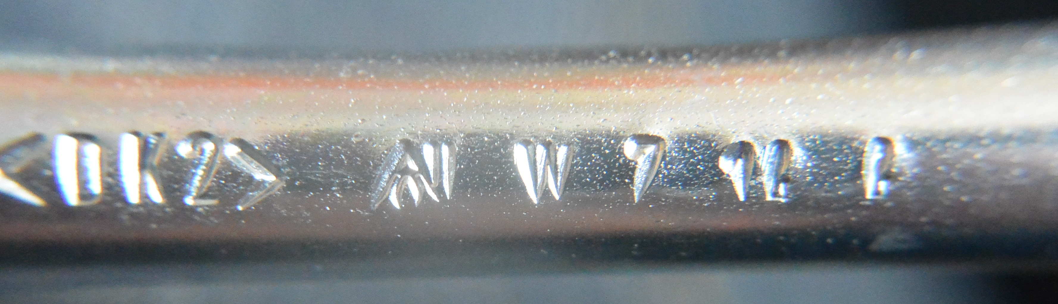

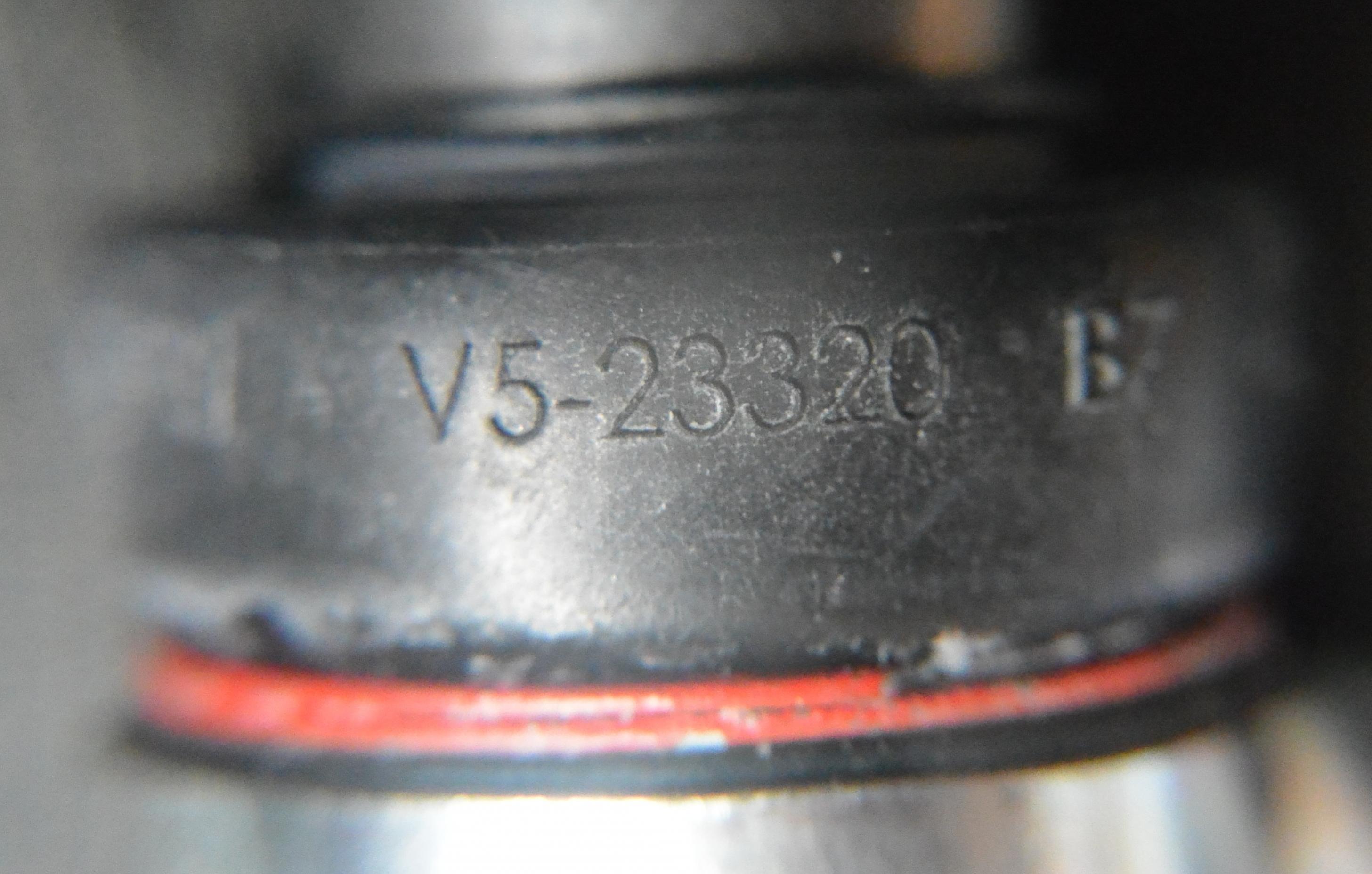

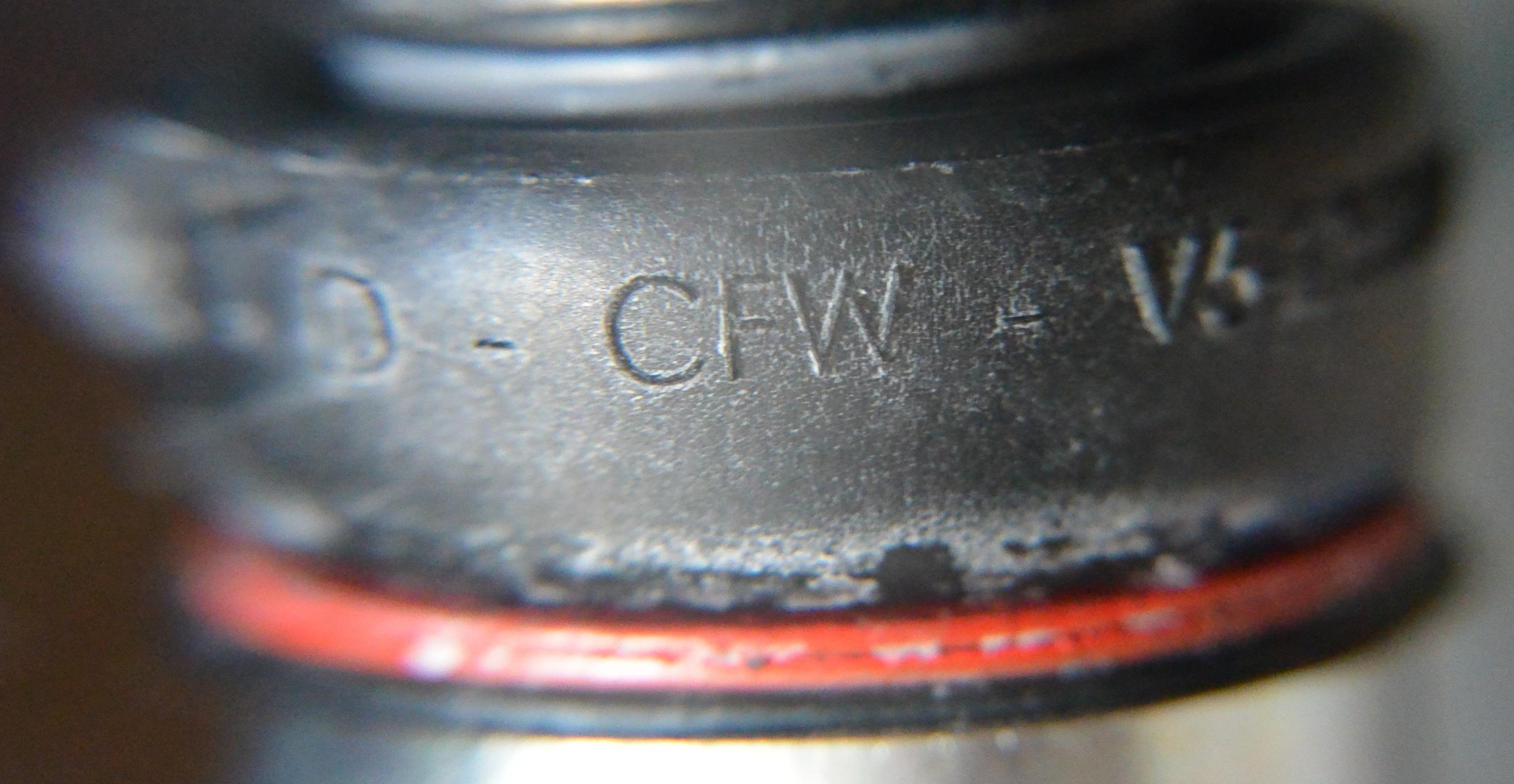

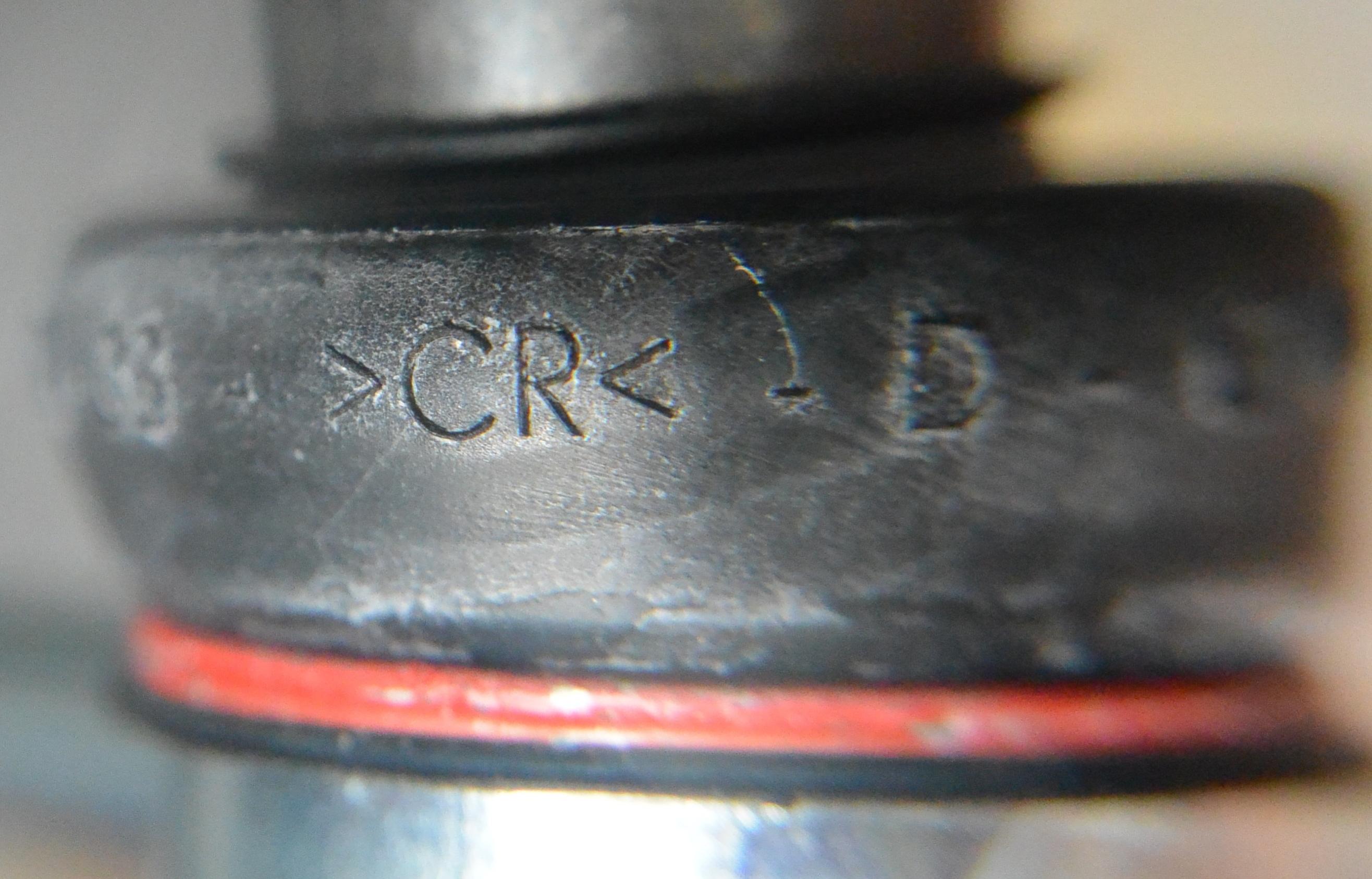

Надписи фирмы изготовителя стоек не нашел ( , но значёк на тяге смахивает на LEMFORDER.
