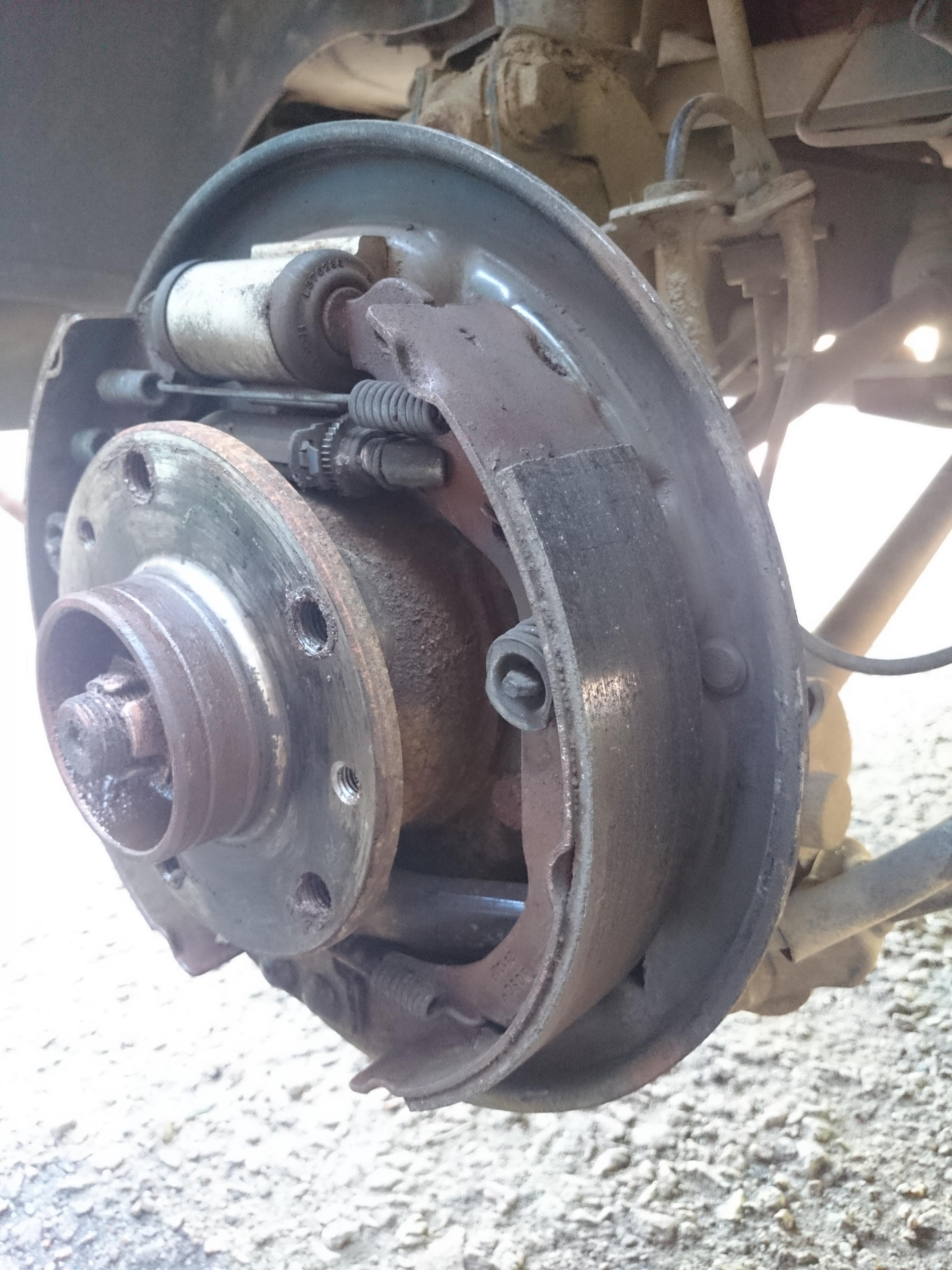

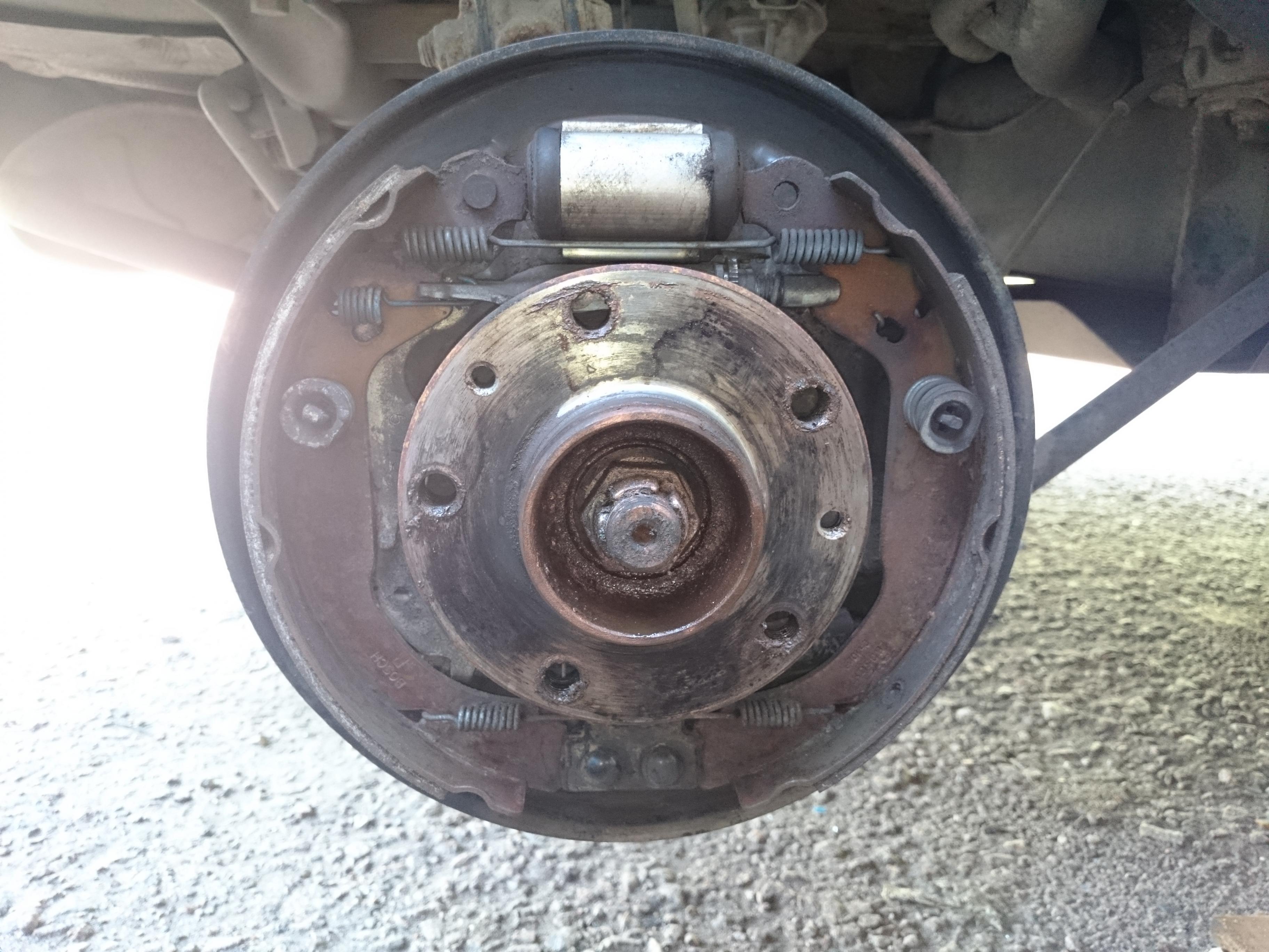

Я в субботу профилактики ради решил снять барабаны и проверить, почистить механизм. Снялись сравнительно легко: поддев БОЛЬШОЙ отвёрткой между кожухом и барабаном с щелчком сдвинул барабан и аккуратно равномерно поддевая по очереди со всех сторон стянул его, перед этим я побрызгал WD40 в отверстия болтов крепления колеса и самого барабана , а также на ступицу ! Перед установкой промазал медной смазкой .
Пробег 52500 км.
Непонятно почему не предусмотрено ничего чтобы барабан можно было снимать без проблем, хотябы как на жигулях: вворачивая "солдатики" в барабан они упирались в ступицу и выдавливали барабан .
