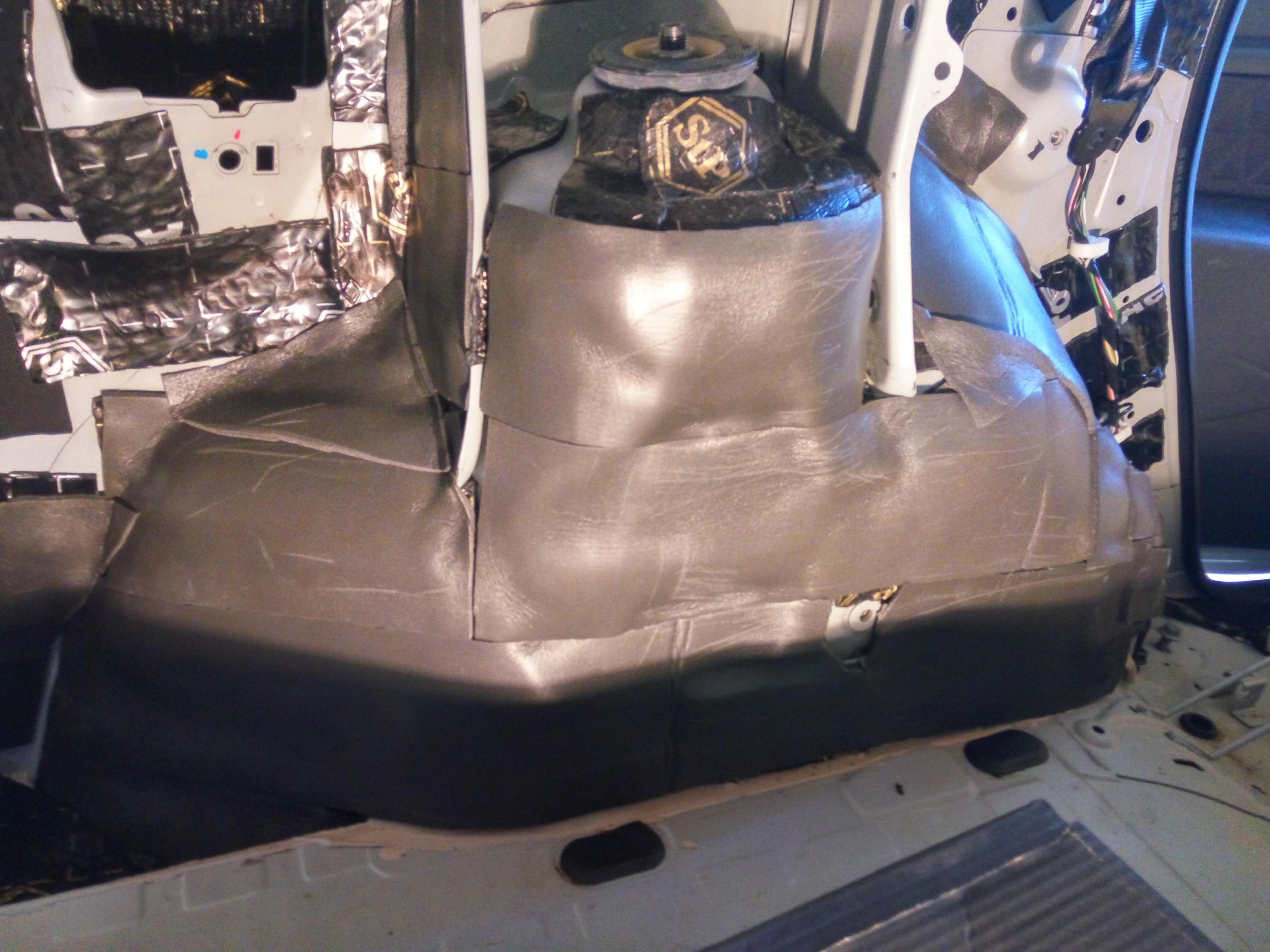

Учинили небольшой акт шумоизоляции.
До этого сделал
-потолок СТП Аэро + Бипласт 20
- все двери (включая заднюю)

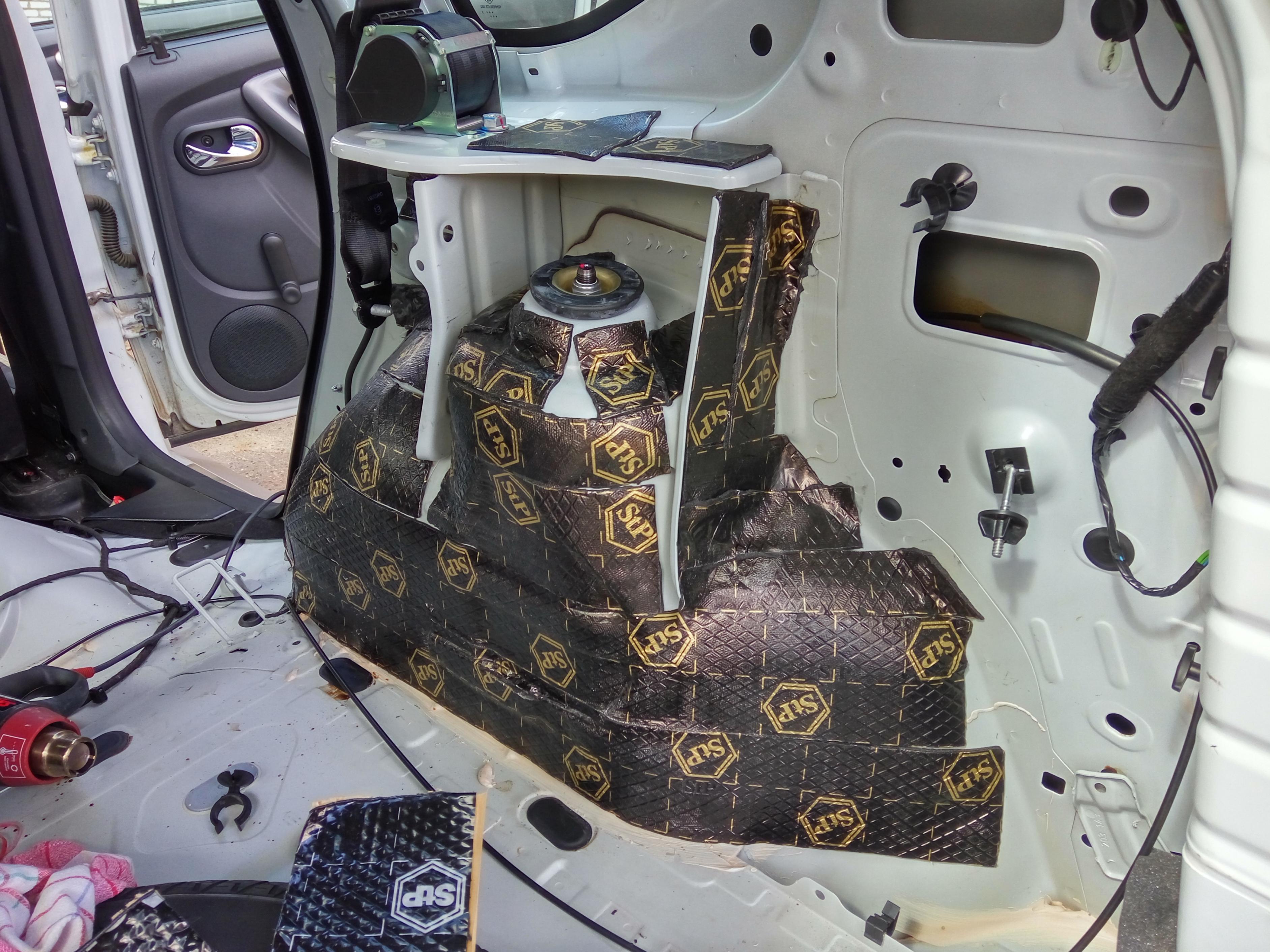

На сей раз жертвой пали задние арки и пространство под задним диваном.

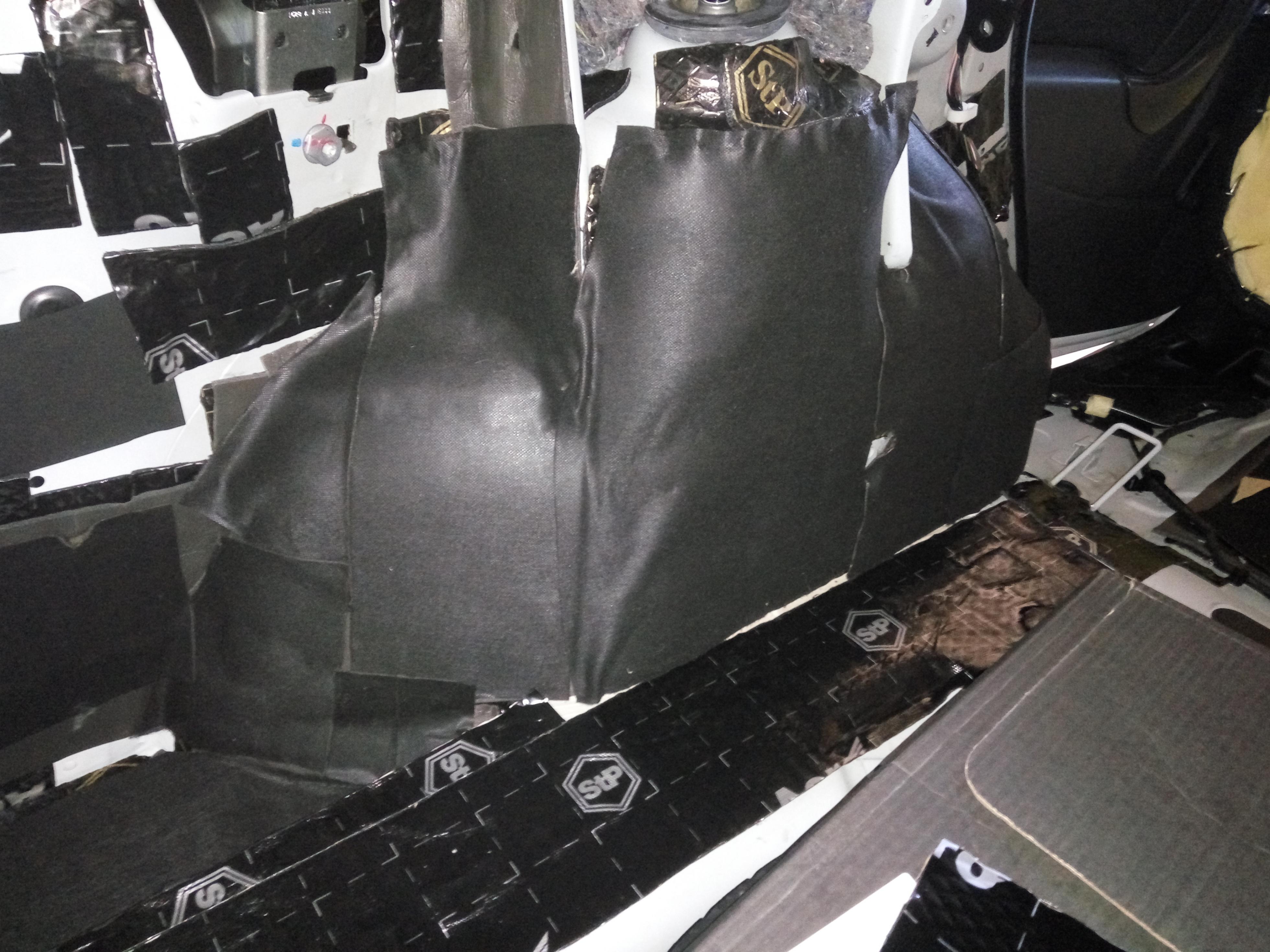

Решил не скромничать, а заделать арки «супер-пирогом»(с): Бимаст – бомб, сплэн 4 мм (потому что он остался от предыдущих опытов с Лачетии http://www.lacetti-club.ru/vb_forum/...&postcount=273 , и нойз-блок 2 мм.
Кстати, на инфостенде магазина СТП в кач-ве образца видел пирог Бомба - Бипласт 5мм – нойз-блок на арки.
Под задним диваном положил СТП-Аэро Плюс, сплэн 4мм, и нойз-блок 2 мм.

Но зато заклеил через отверстие для катушки замка безопасности на задней стойке наружный металл насколько удалось туда пролезть – СТП Плюс и Барьер 8 мм (остался от шумки дверей), естественно, все хорошо обезжирив – антикору там надуто просто без дела….
Эффект – задние арки просто отключились. Не слышно звука работы подвески. Особенно забавно на лежачих полицейских – четкий «бу-бумс» спереди и тишина сзаду=). На ходу кажется, что немного «сифонит» шумом от незаделанной ниши запаски.
Задние двери стали гораздо более приглушенно закрываться, притом эффект заметен и внутри, и снаружи.
Естественно – что теперь вся шумовая картина приехала вперед – очень хорошо выдаются передние колеса, двигатель и шум ветра вокруг стоек. Надо делать пол – если там такая же заводская вибра-шумка, что и на задних арках и под задним диваном (т.е. – никакая) – то эффект должен быть.
