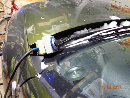

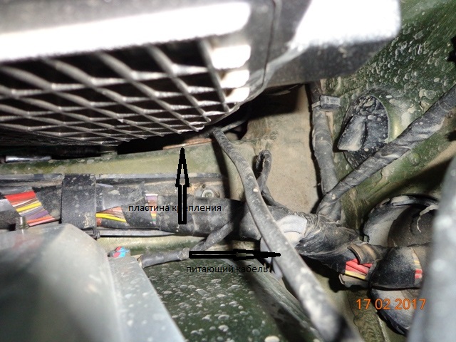

Здравствуйте, обещал фото подогревателя лунфэй установленного на рестайл. Не получилось по причине очень плотной компоновки, реально руку с телефоном не просунуть. Хотел фильтр воздушный снять (подогреватель установлен под ним) но мешает плюсовые провода, надо клемму с аккума снимать, потом код на магнитоле вводить, не стал. На фото показал стрелкой пластину, которой к лонжерону закреплён подогреватель, на лонжероне есть свободная закладная гайка. Схему подключения использовал такую же как и на дорестайле, (в разрыв подачи ОЖ в радиатор отопителя) описывал выше, так же ничего не резал, просто добавил 50 см. шланга внутренним диаметром 18мм. Провод в этом варианте хватило вывести только перед лобовым, вилка прячется под капот. До решетки радиатора если тянуть, то провод придётся наращивать.
