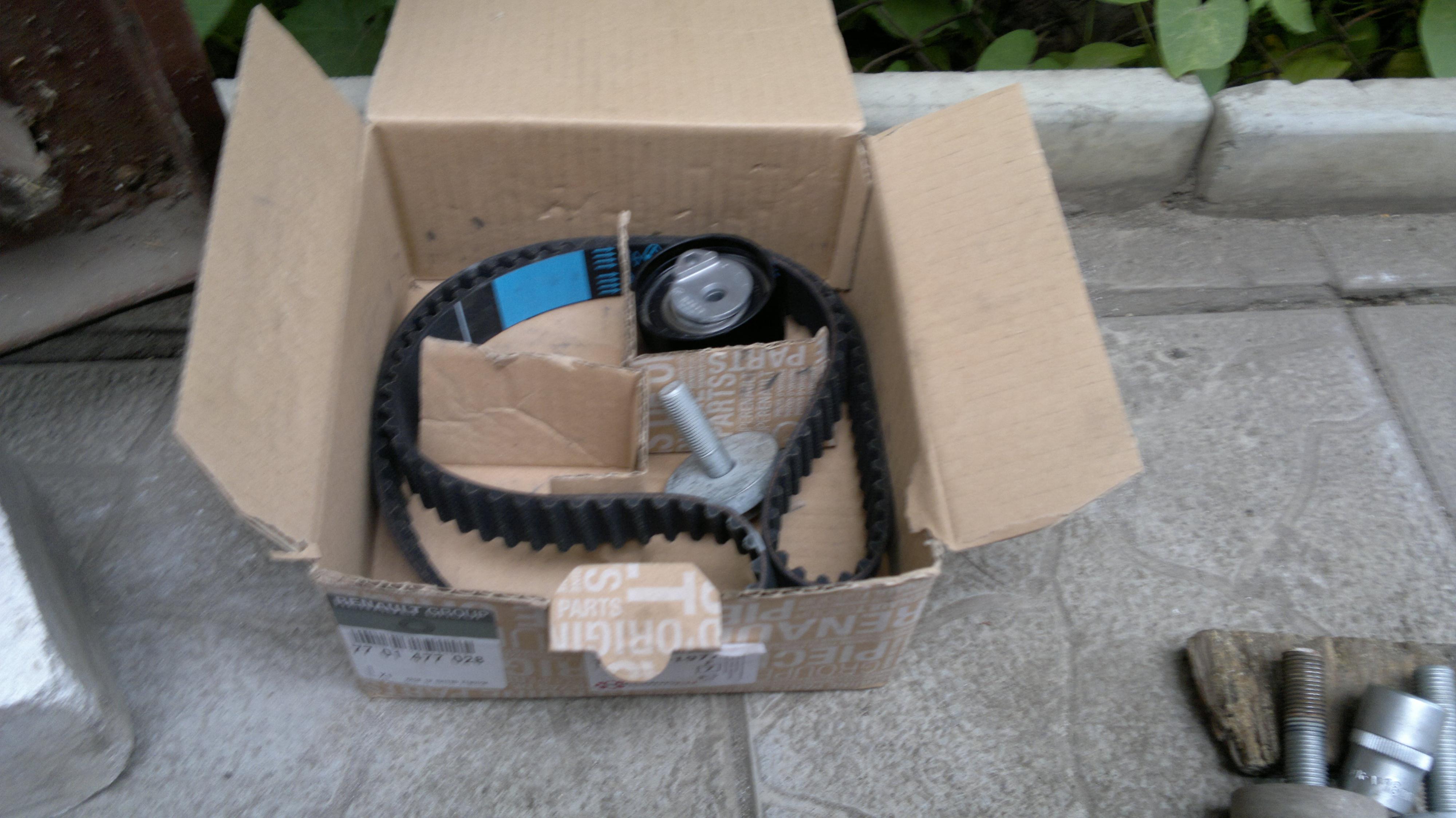

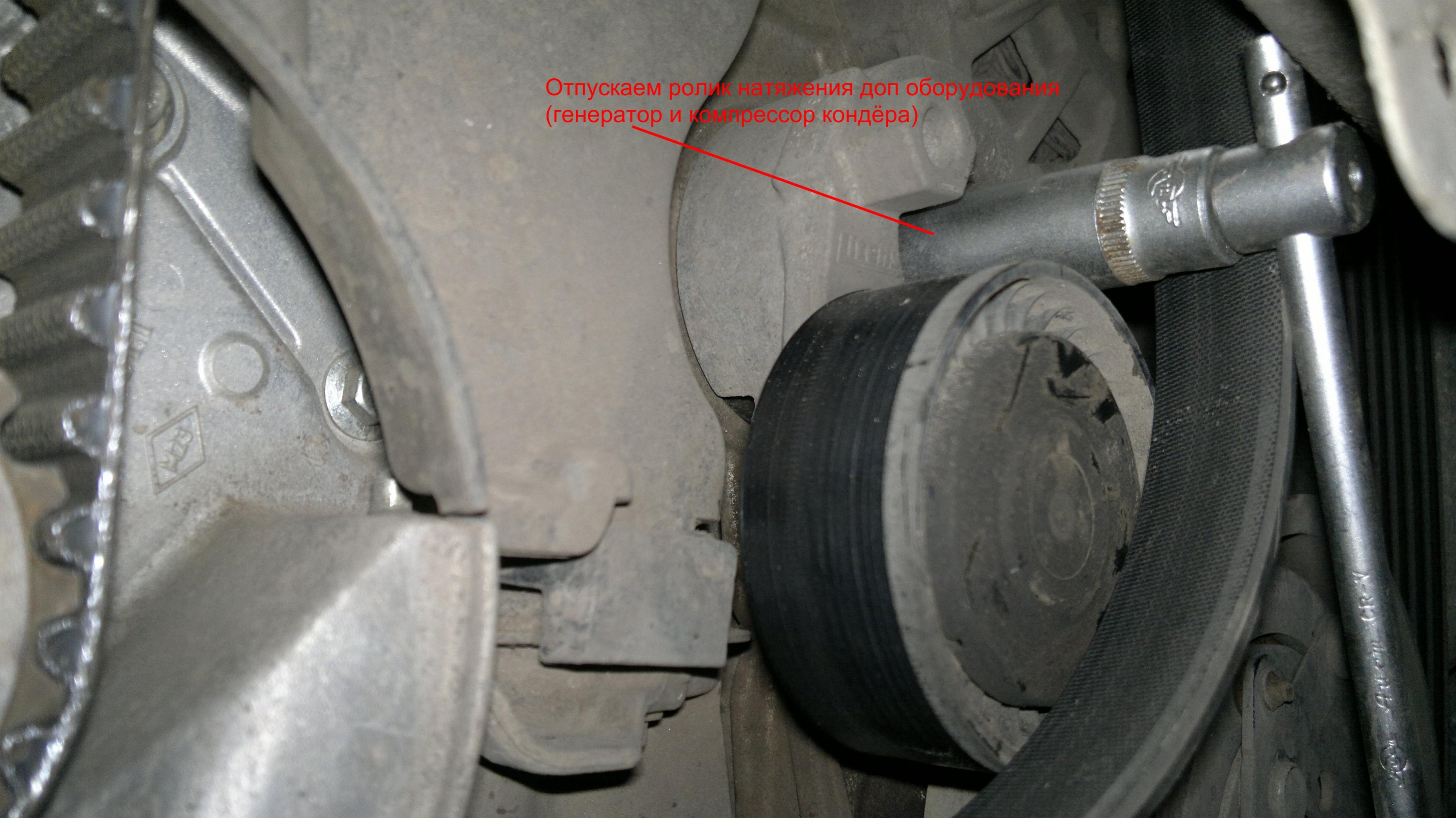

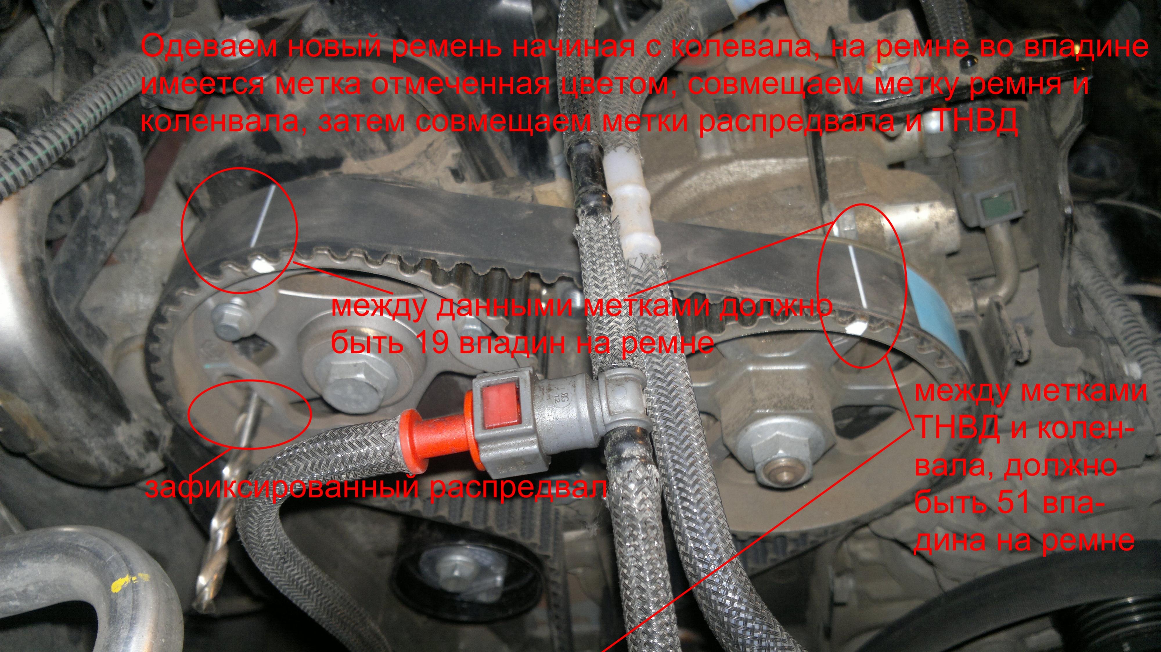

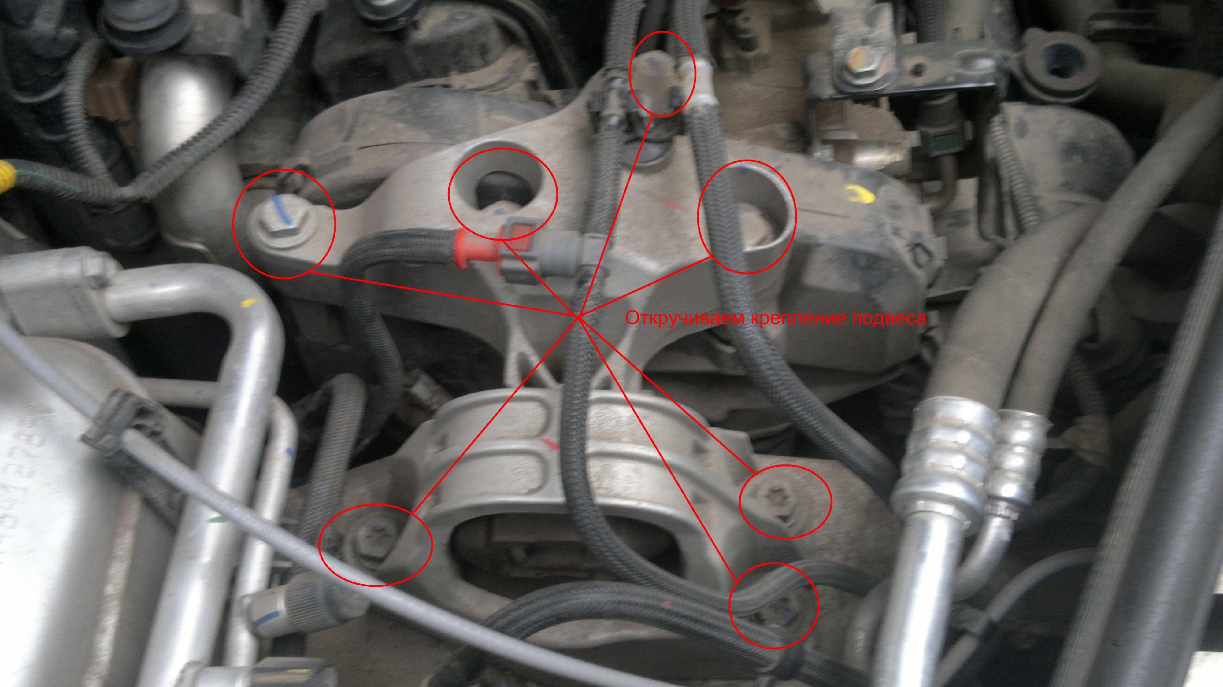

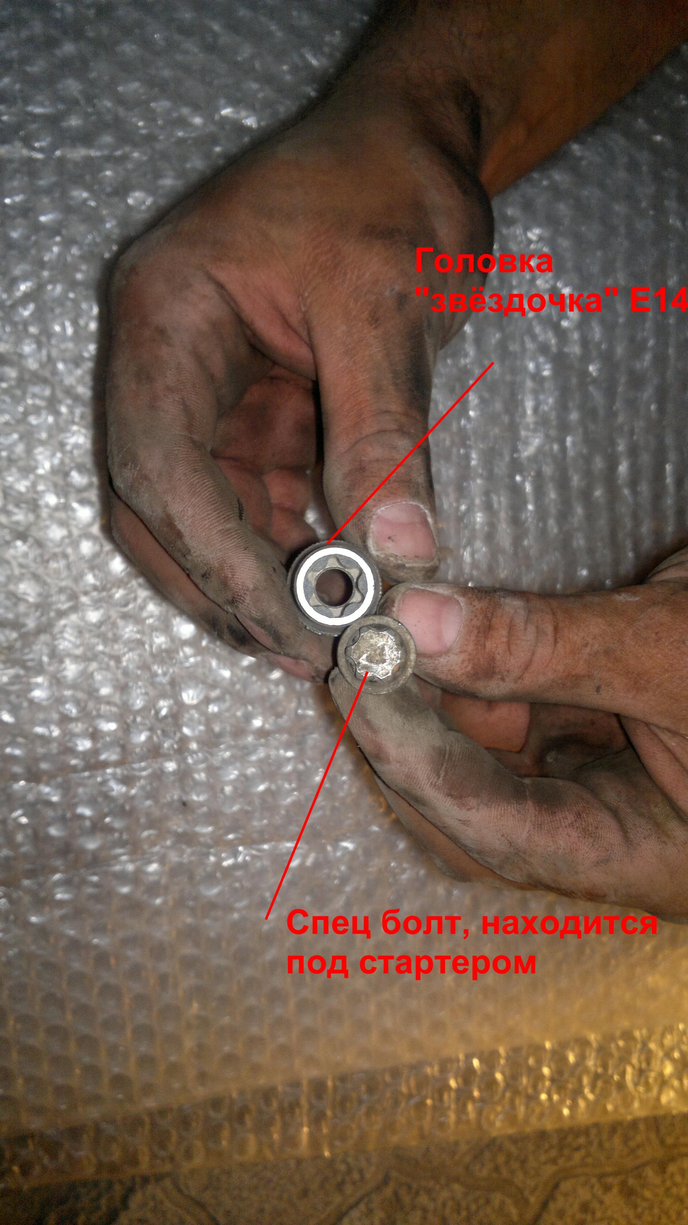

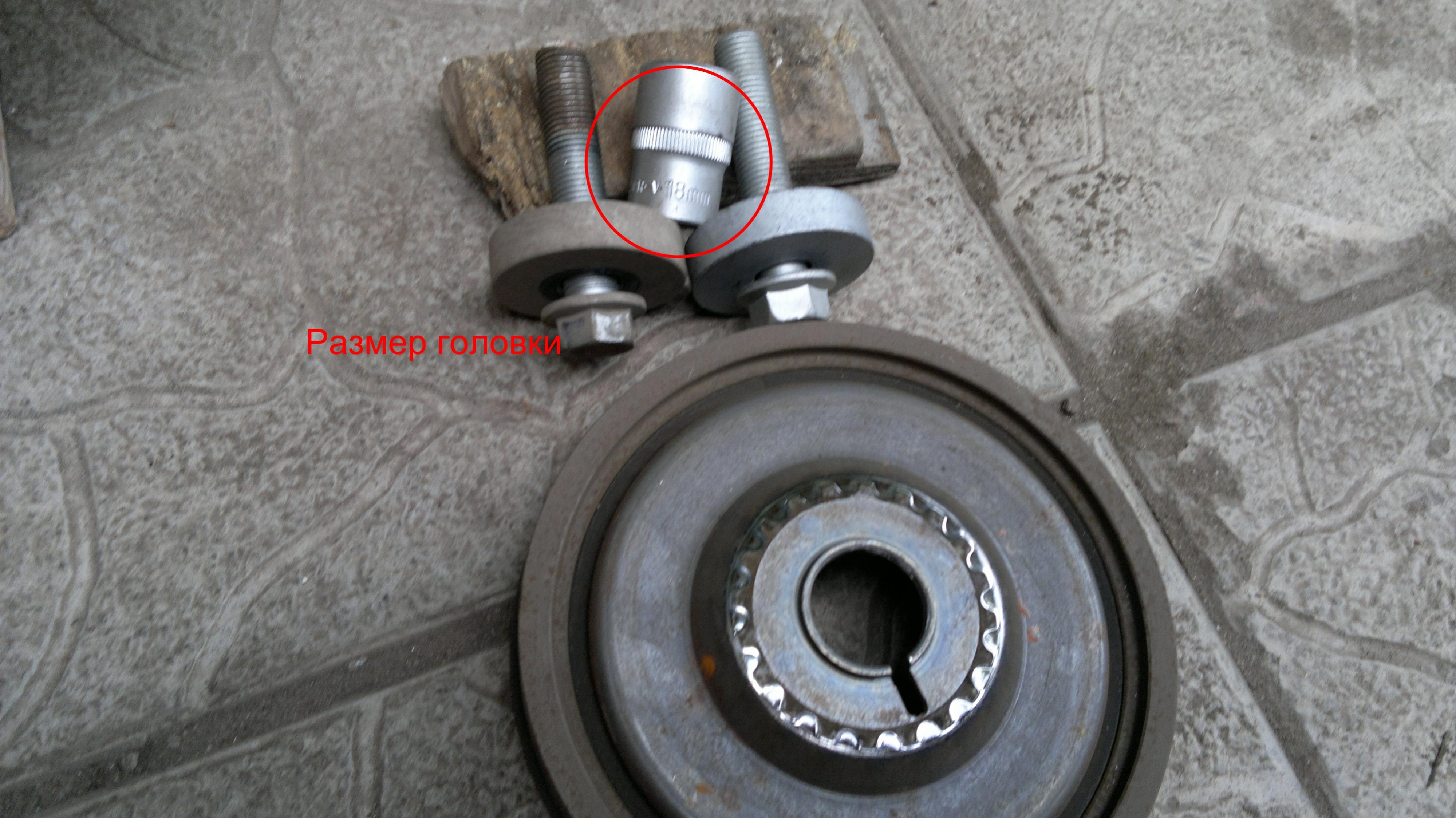

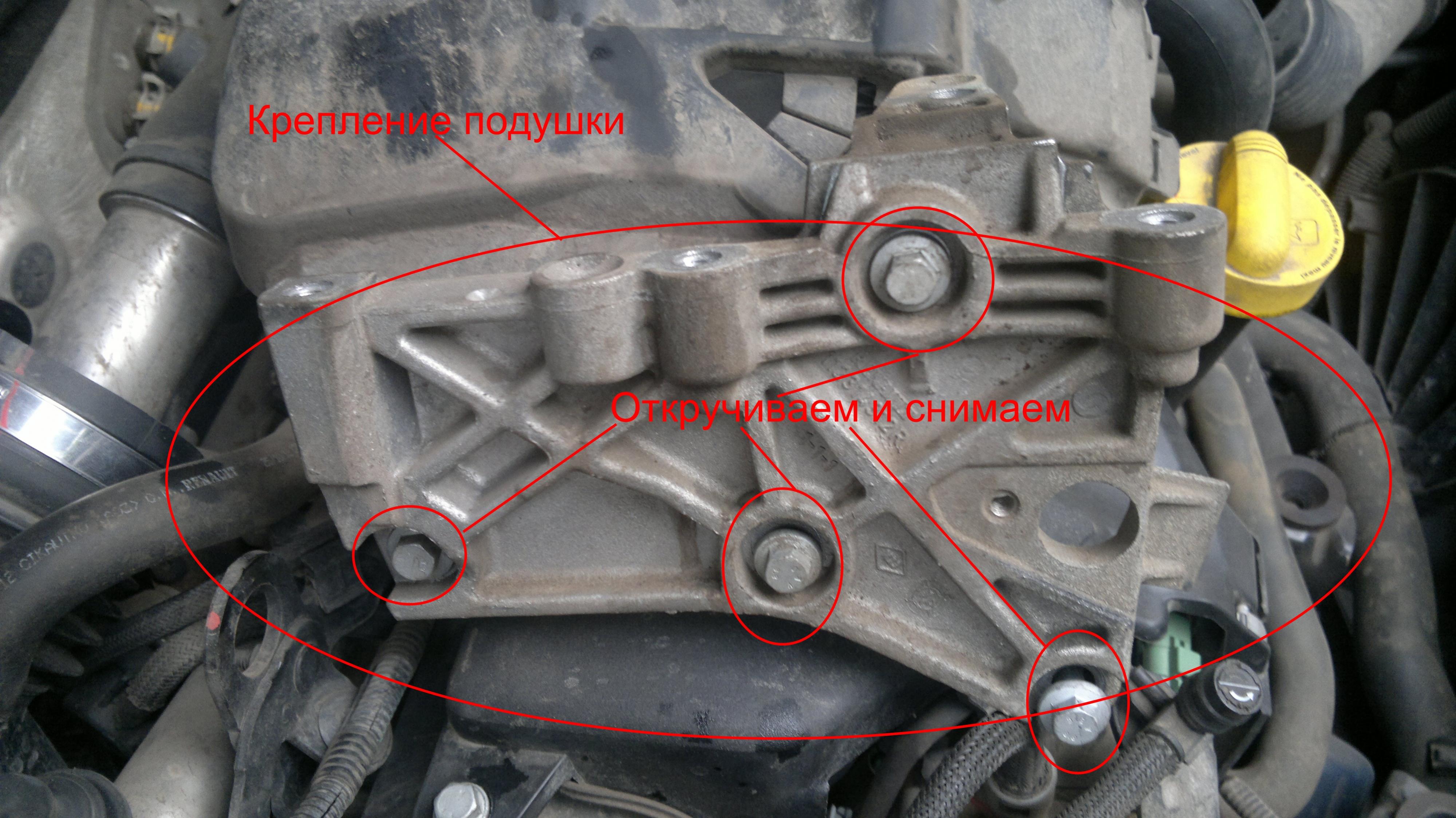

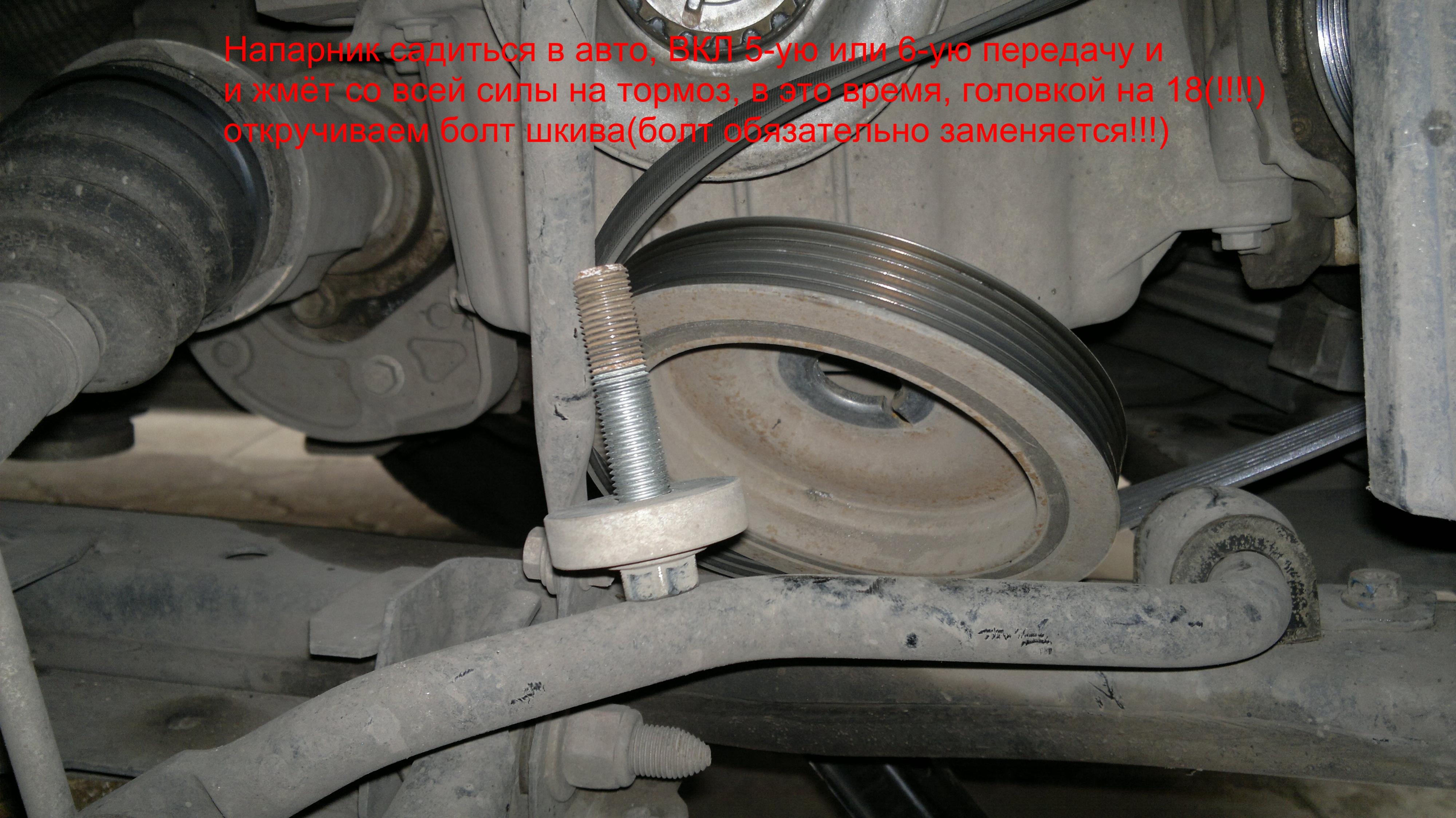

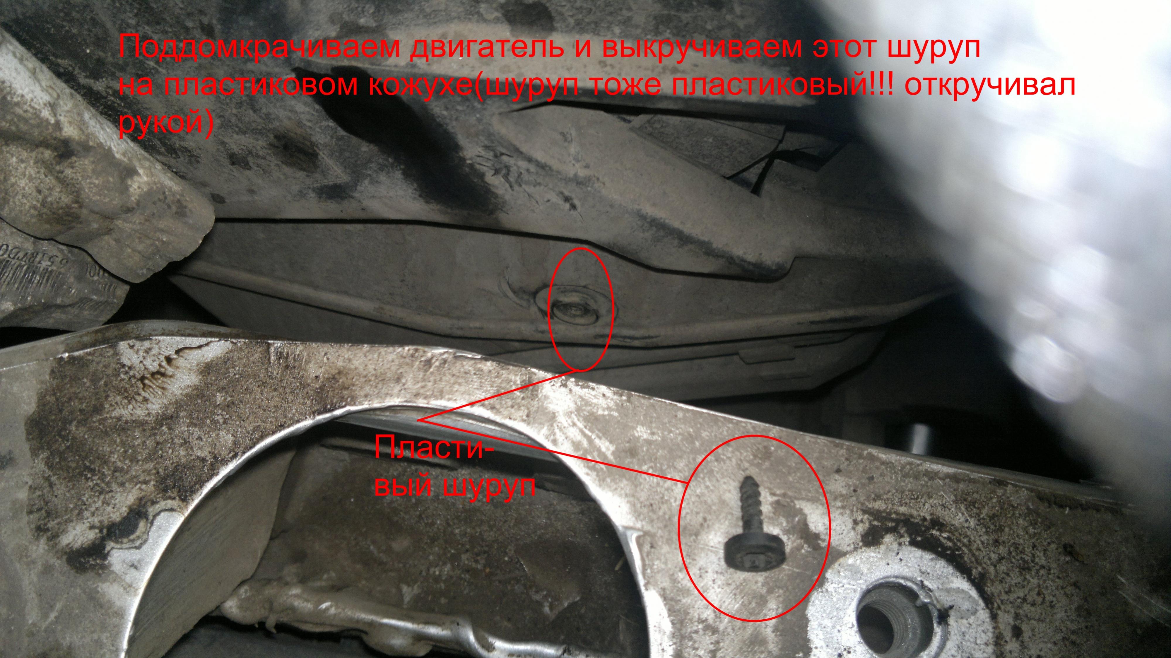

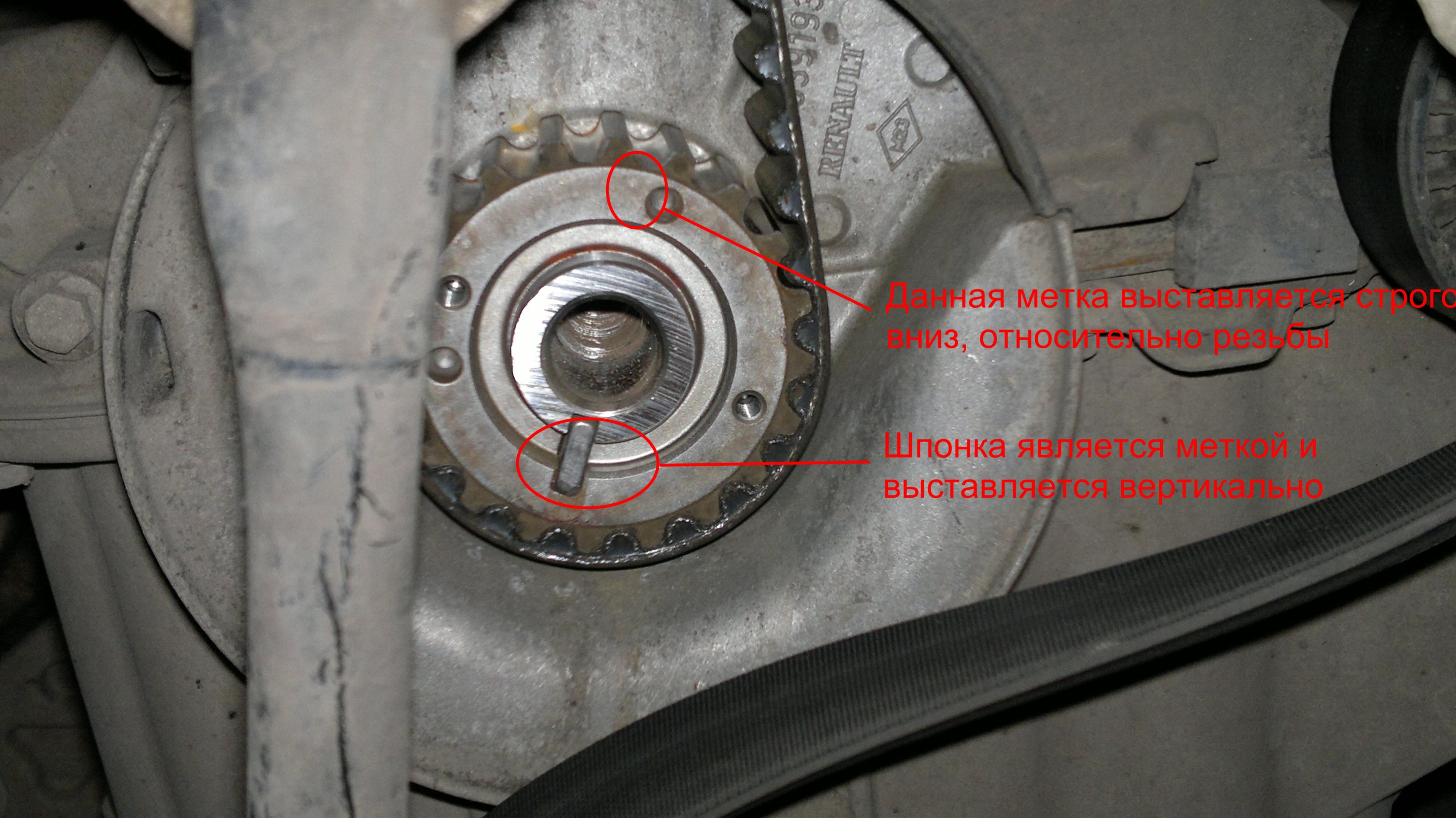

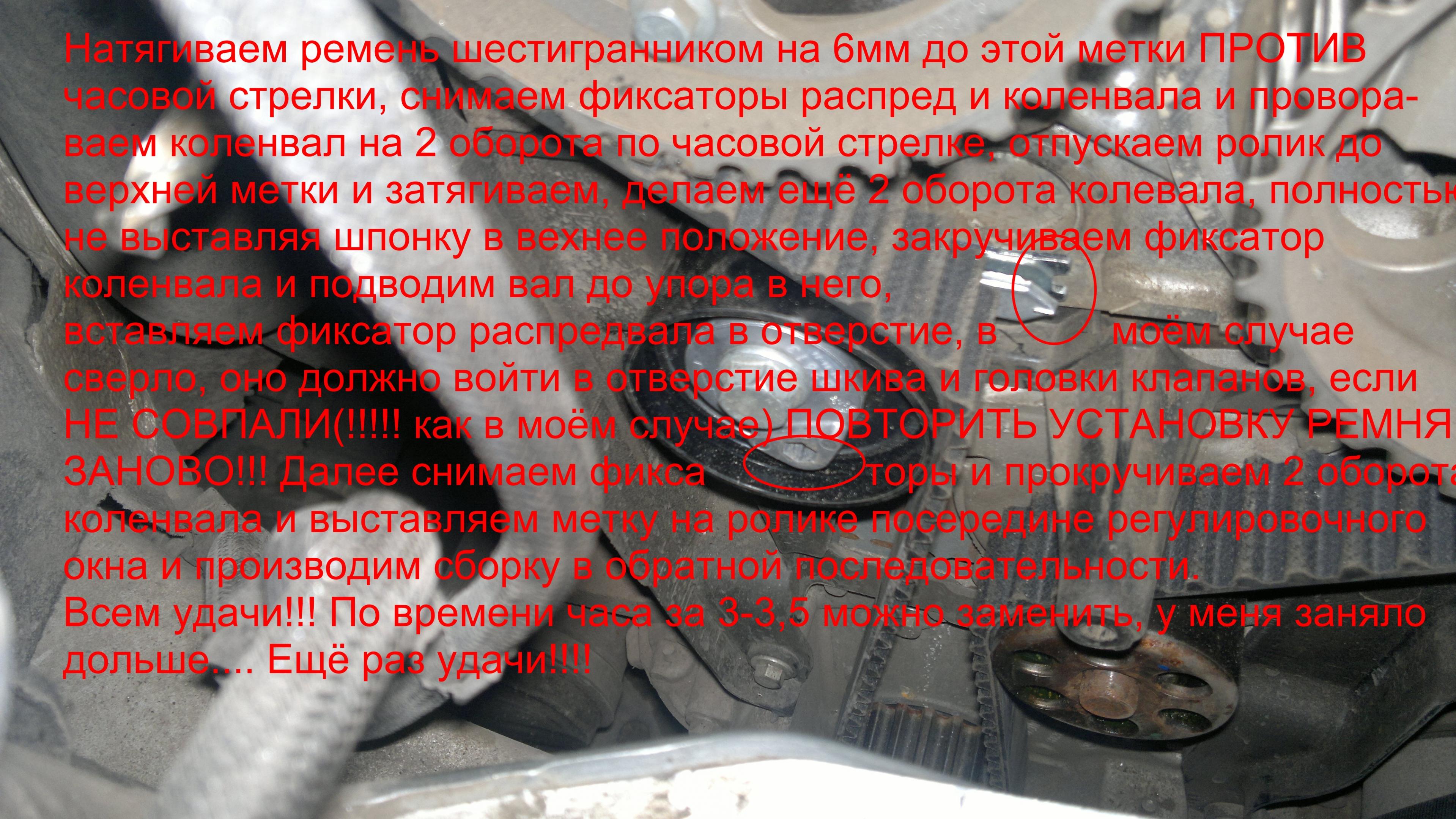

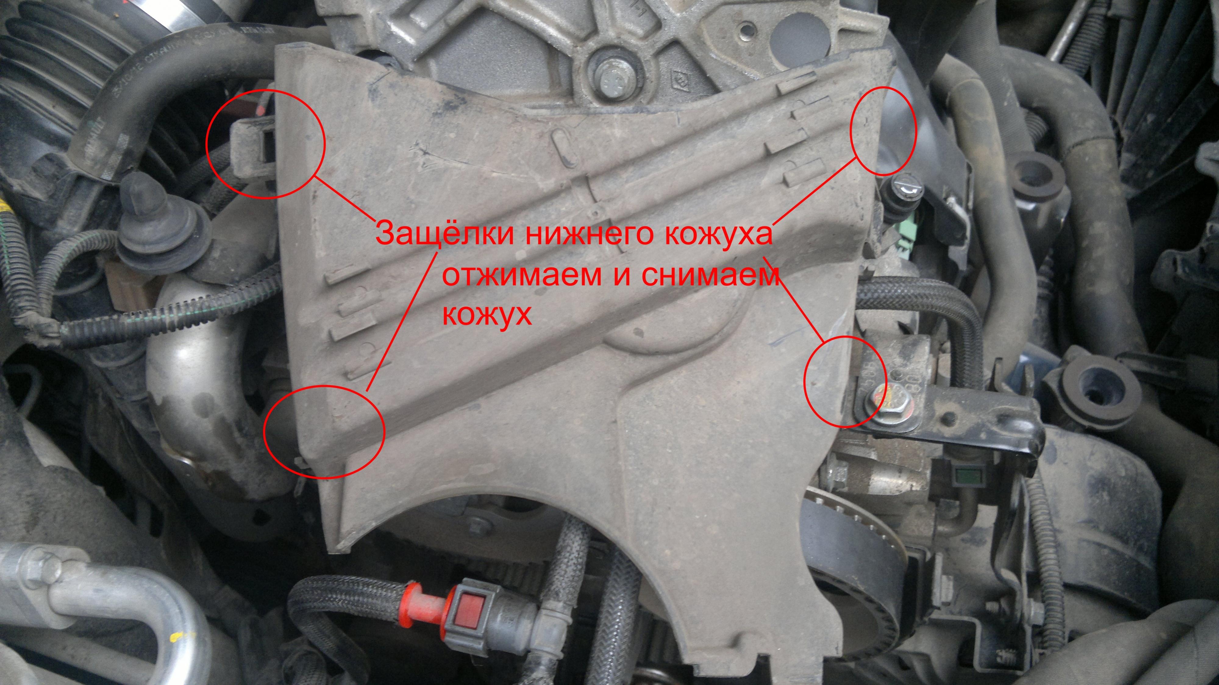

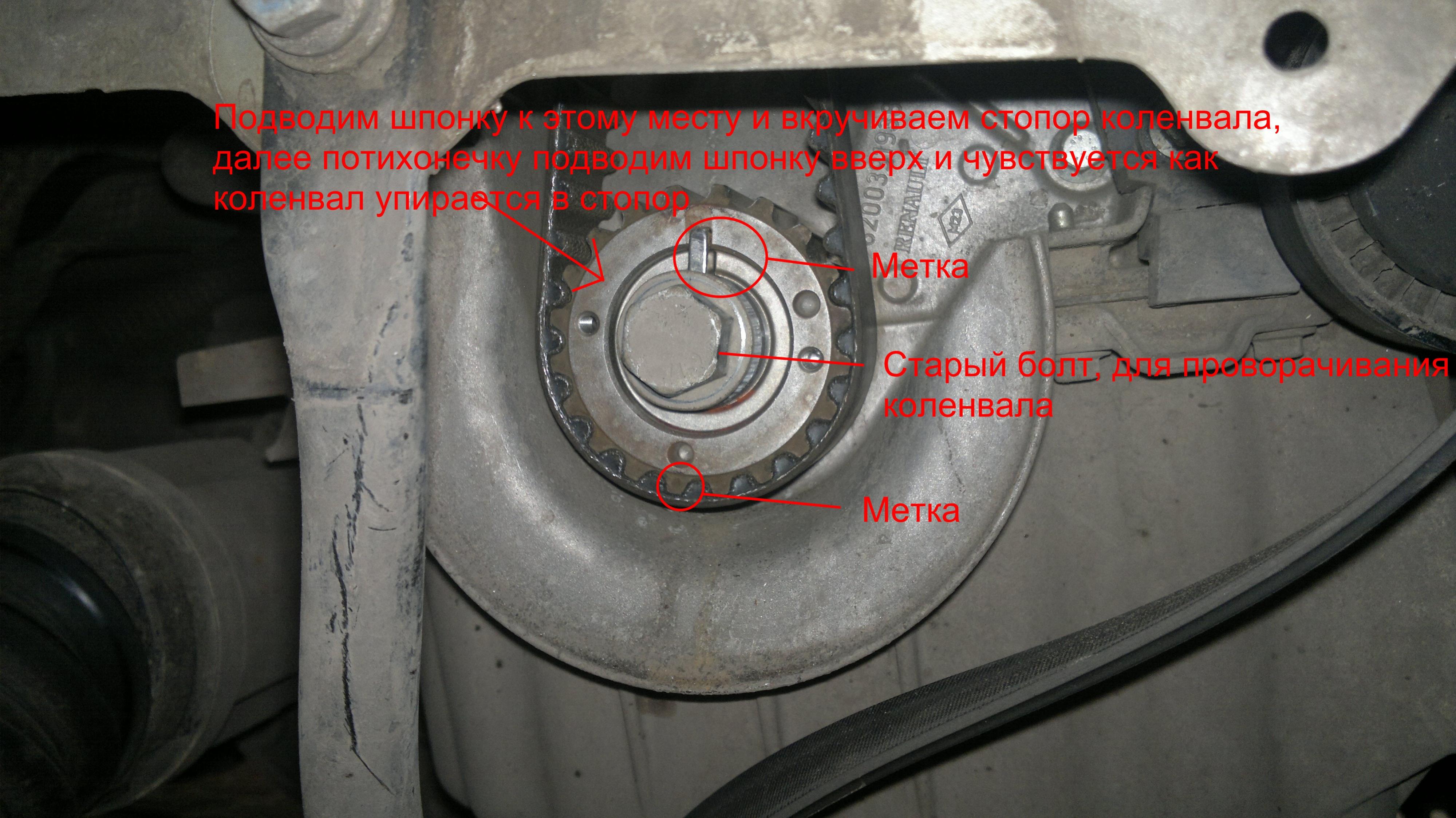

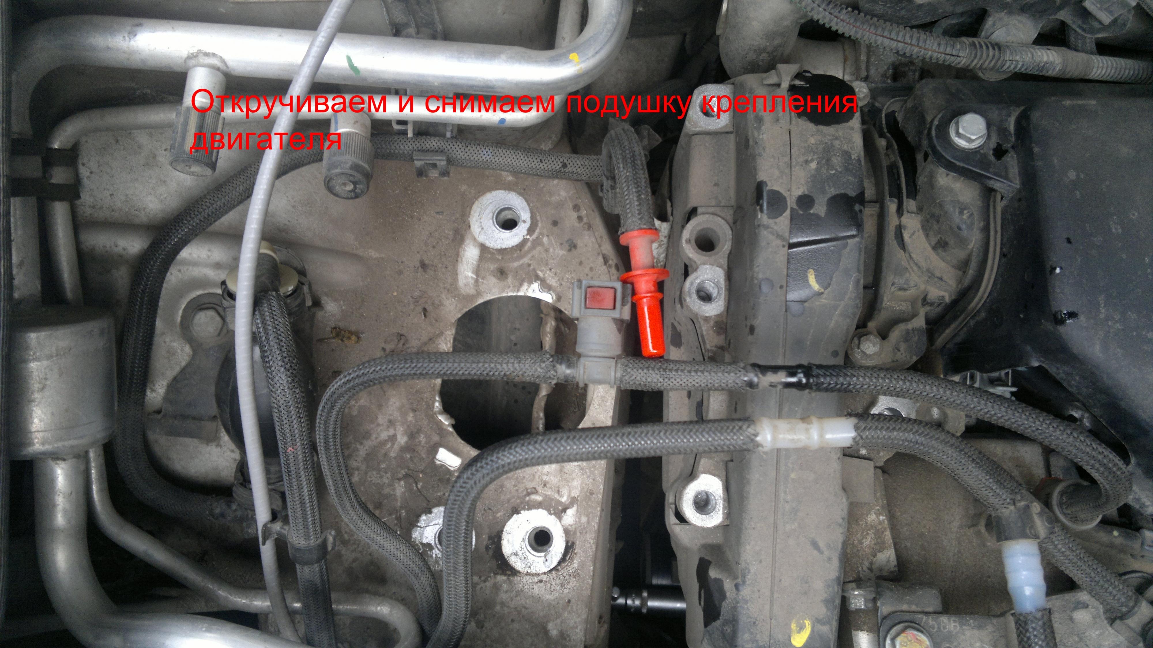

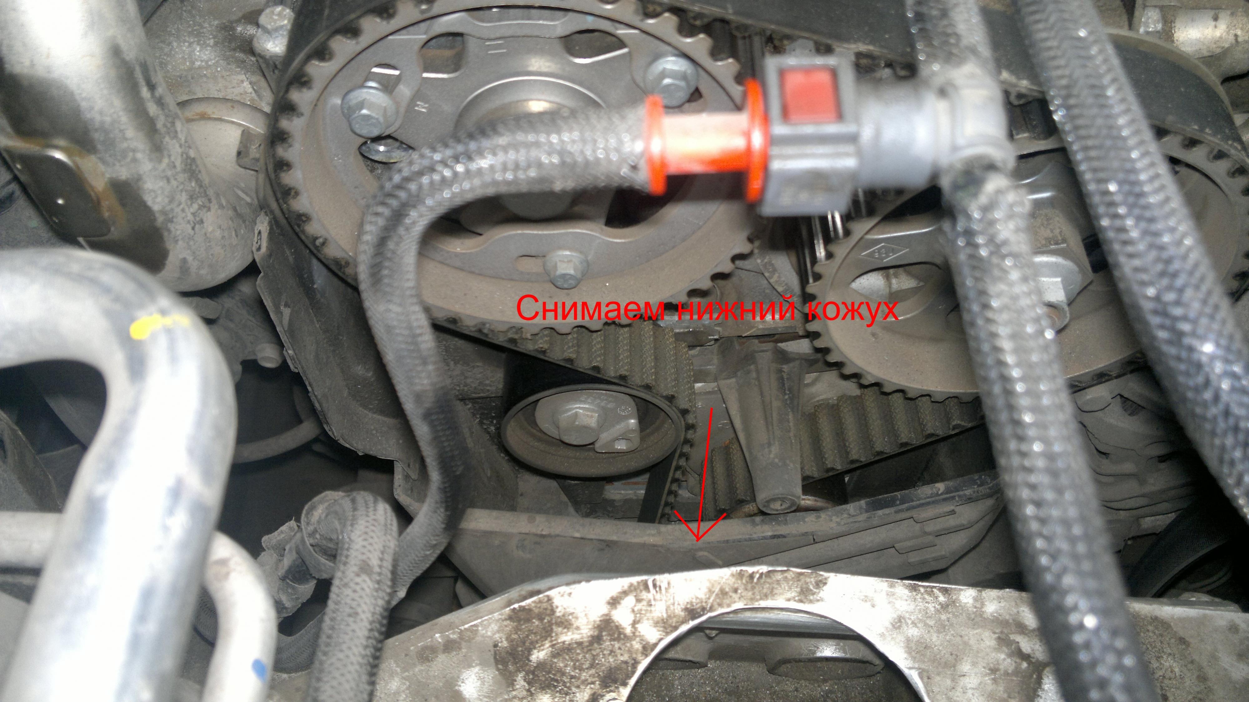

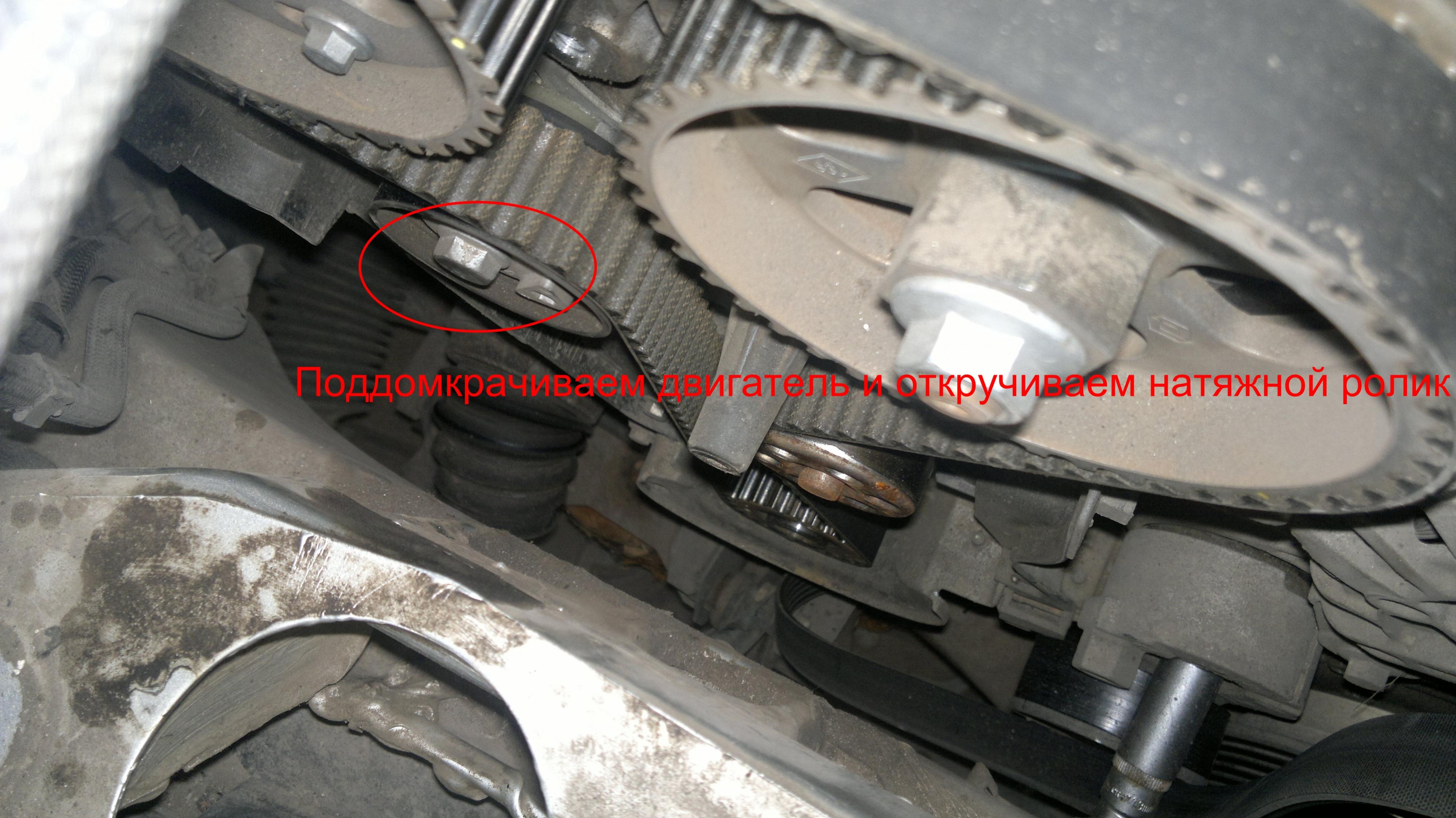

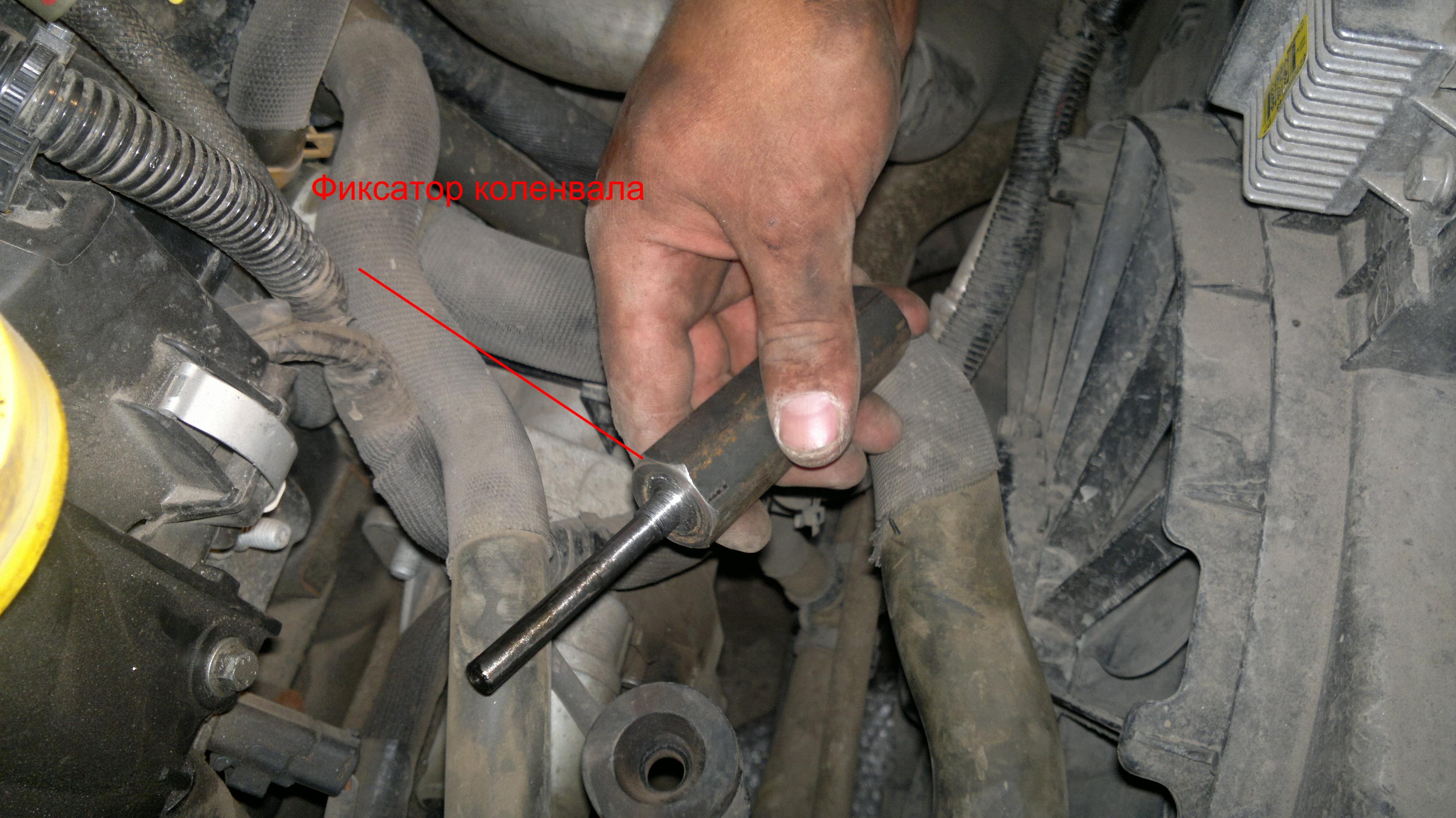

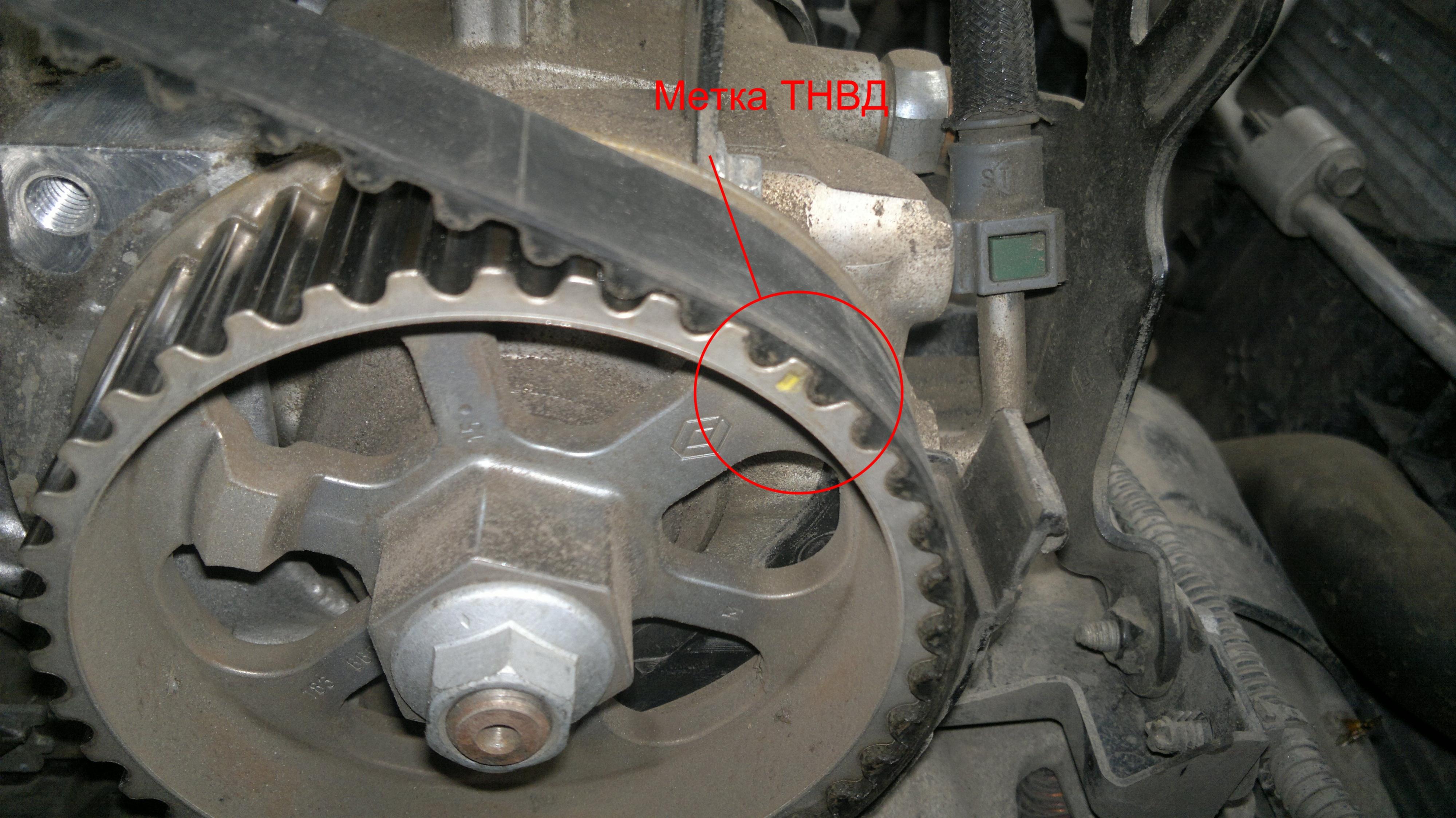

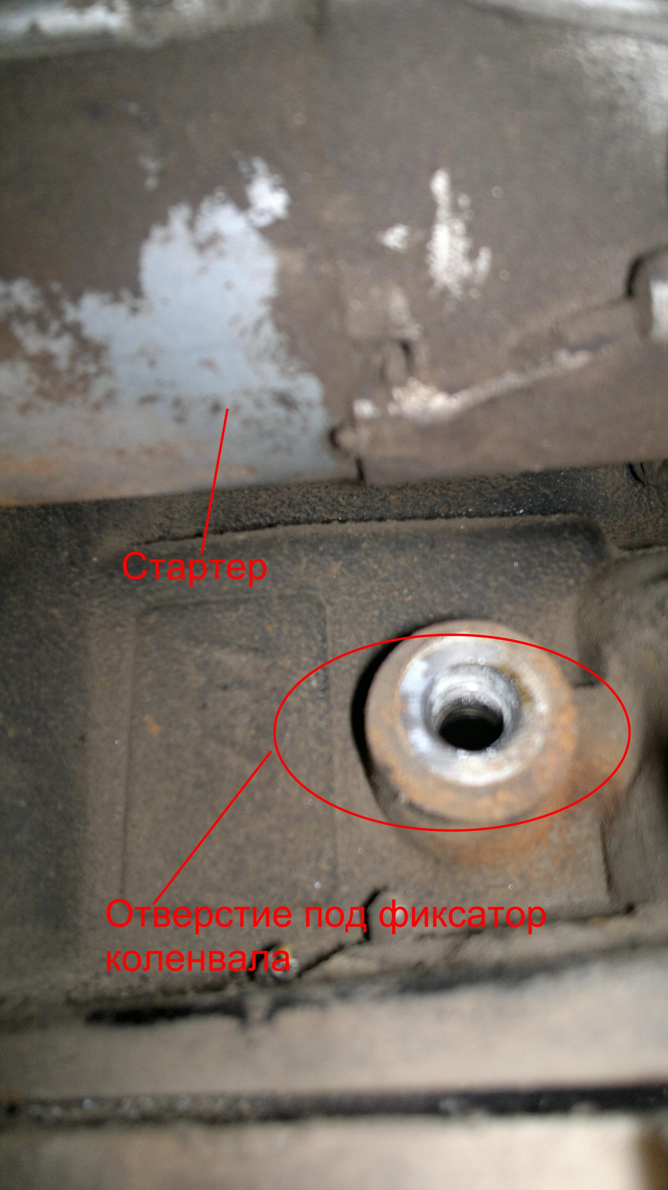

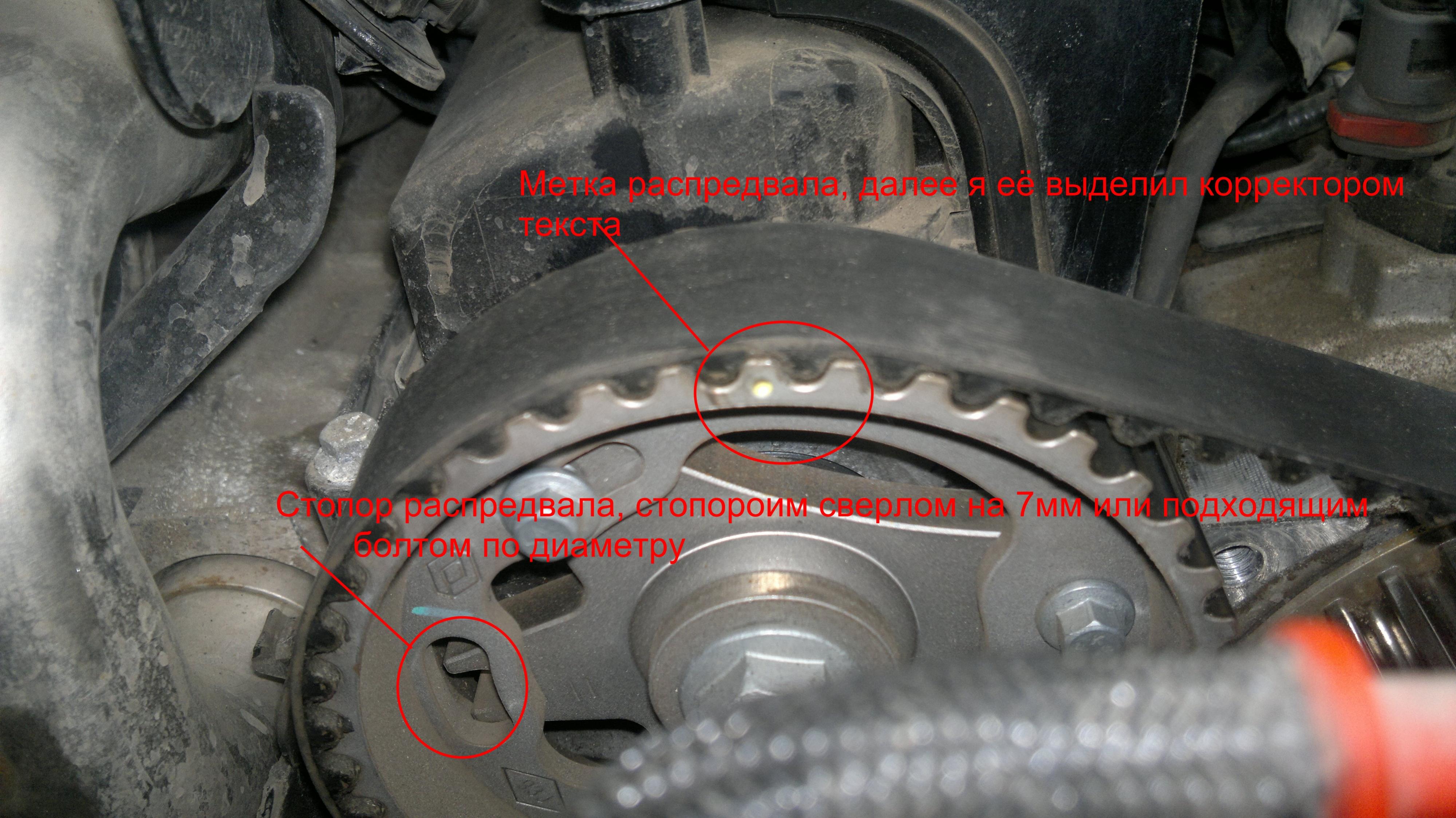

Ну вот вчера дошли руки до замены ремня ГРМ, повозился канеш часов 7, но эт по неопытности так сказать, это первый раз в жизни менял сам ремень ГРМ, да ещё и дизель.... но ничего - глаза боятся а руки делают!!! Небольшой фотоотчёт о проделанной работе...... Фиксатор коленвала - крайне необходимая вещь!!!
Без него ничего не получится, уверен на все 100500 %.....
Будут вопросы - как говорится чем могу.....
