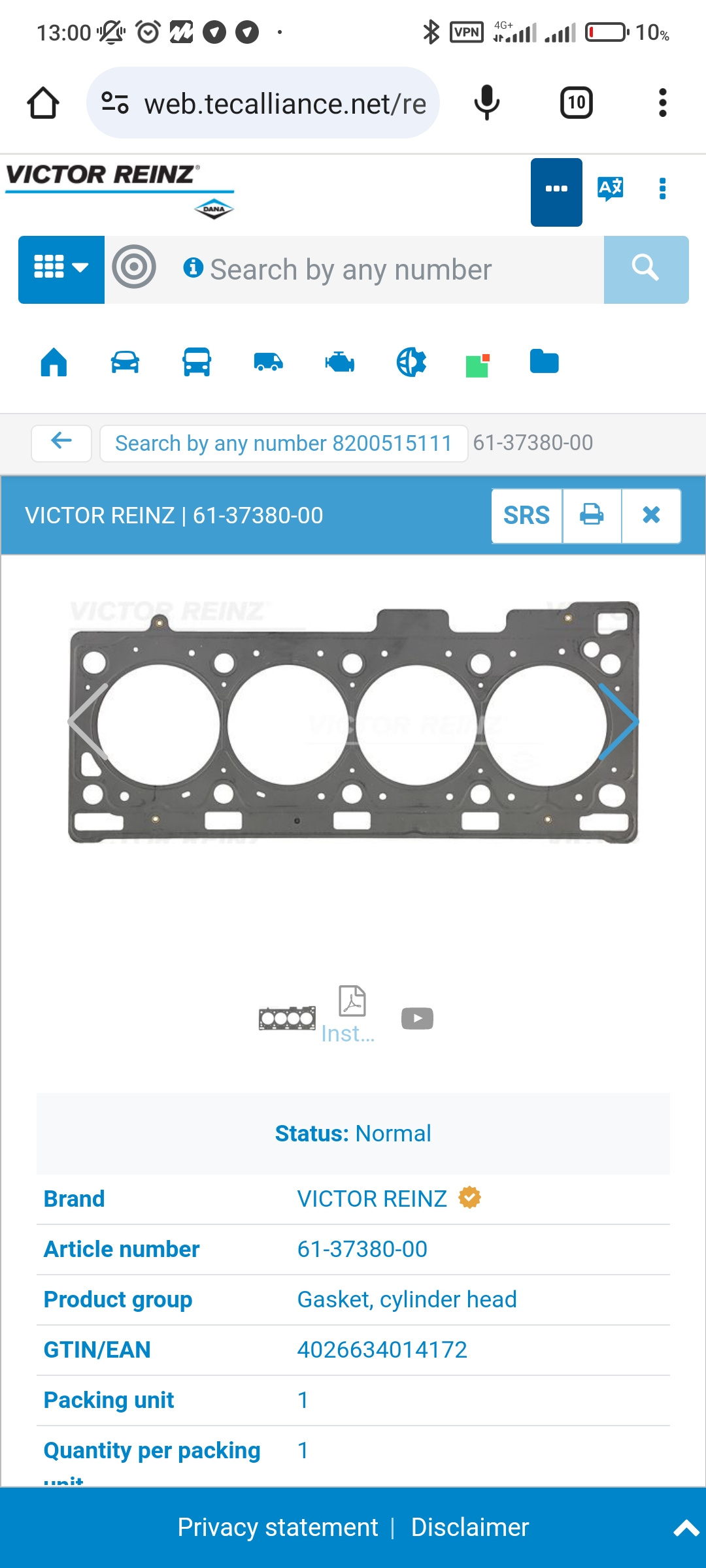

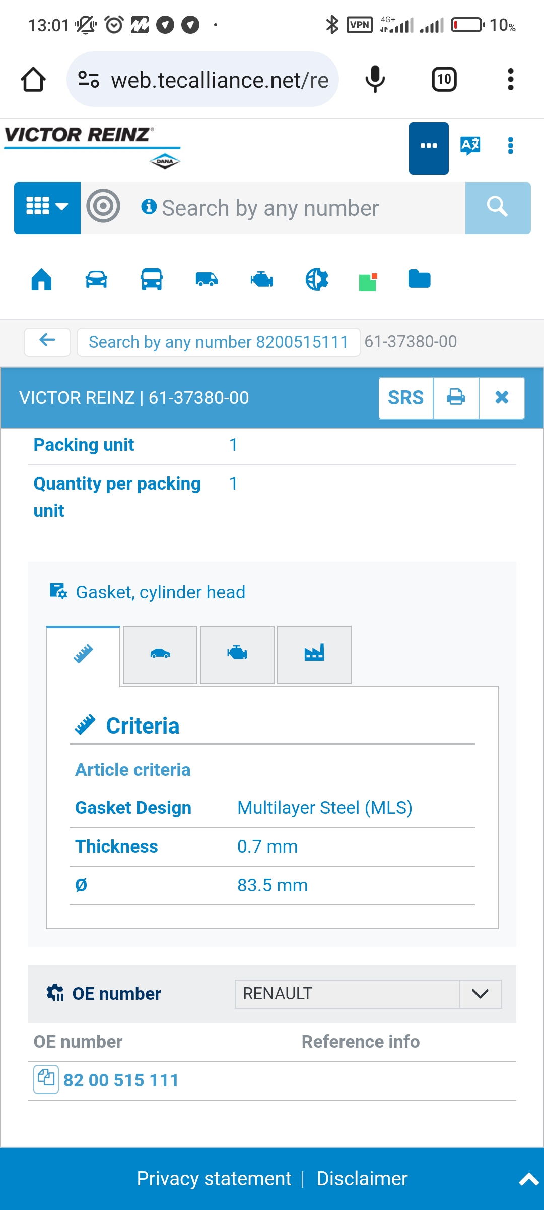

Только в таком виде:
На ElRing нашли только одно отличие, канал выделенный красным, немного меньшего размера.
Судя по фото прокладка с завода 8200515111
Я думаю, что подойдет VICTOR REINZ 61-37380-00
Вот тут человеку на каптур ставили данную прокладку от Виктор Рейнц
