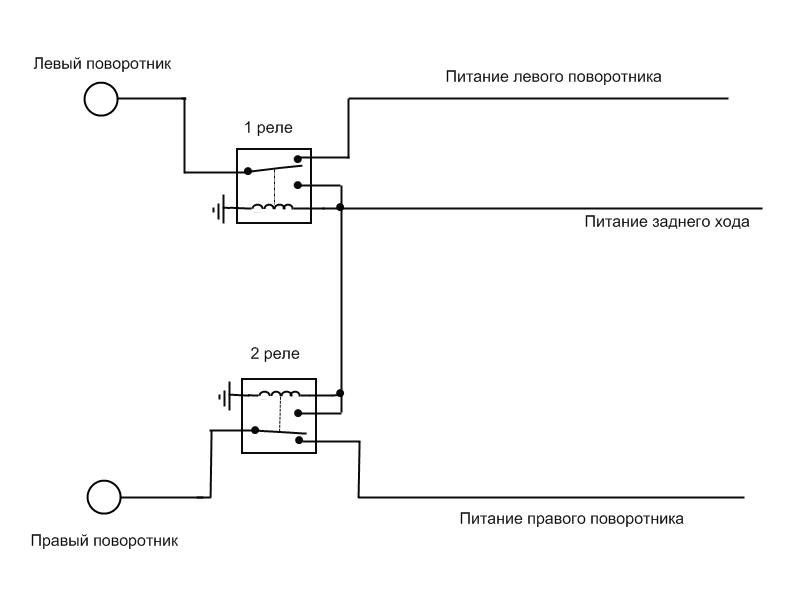

Сообщение от Дастик Посмотреть сообщение
Борян, спасибо, буду курить интернеты по поводу схемы с релюшками, я правда про диоды подумал.
Схема по быстрому :
