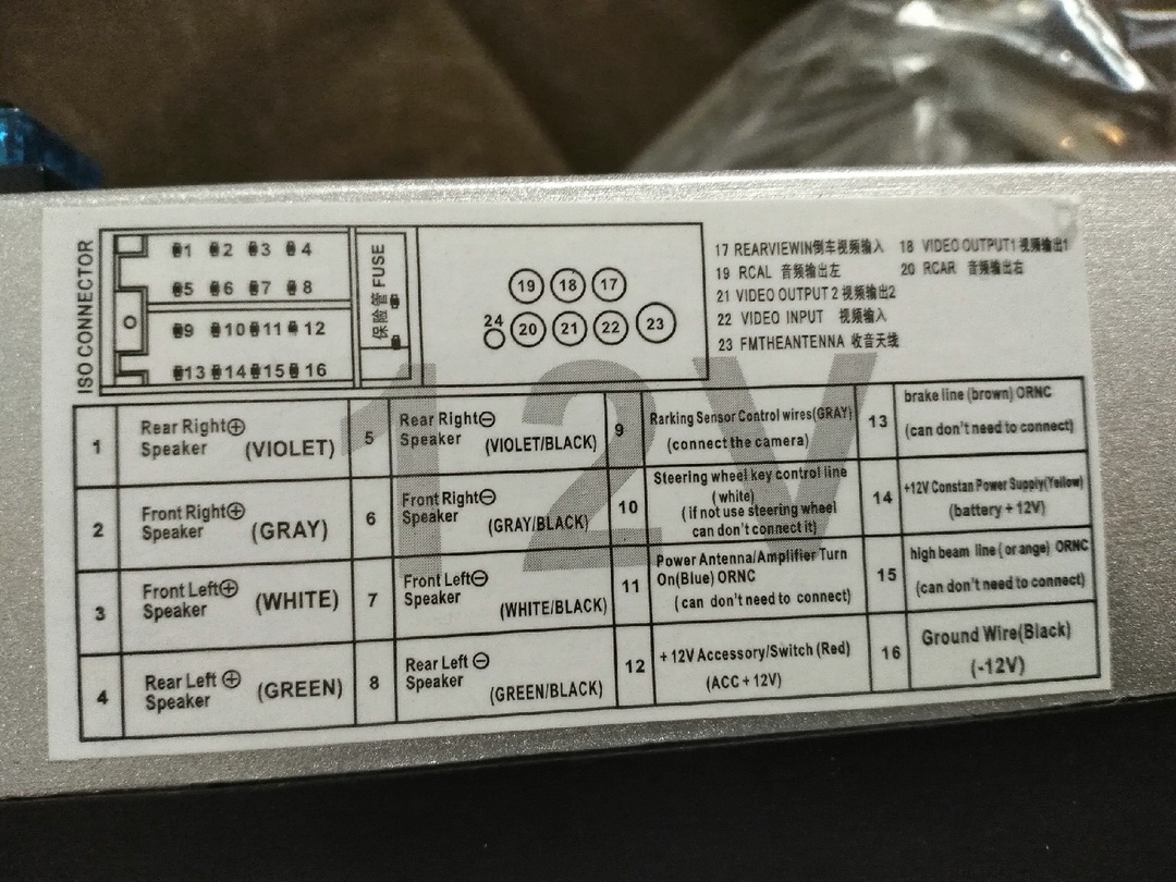

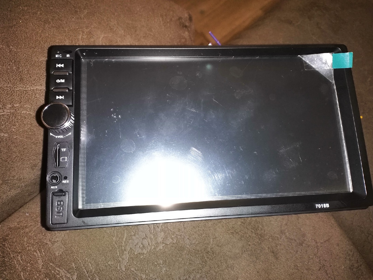

Вложение 124822
Здраствуйте! Подскажите знающие люди как подключить джойстик к данной магнитоле 7018b(китай). Просто тут, вроде, один провод управления
