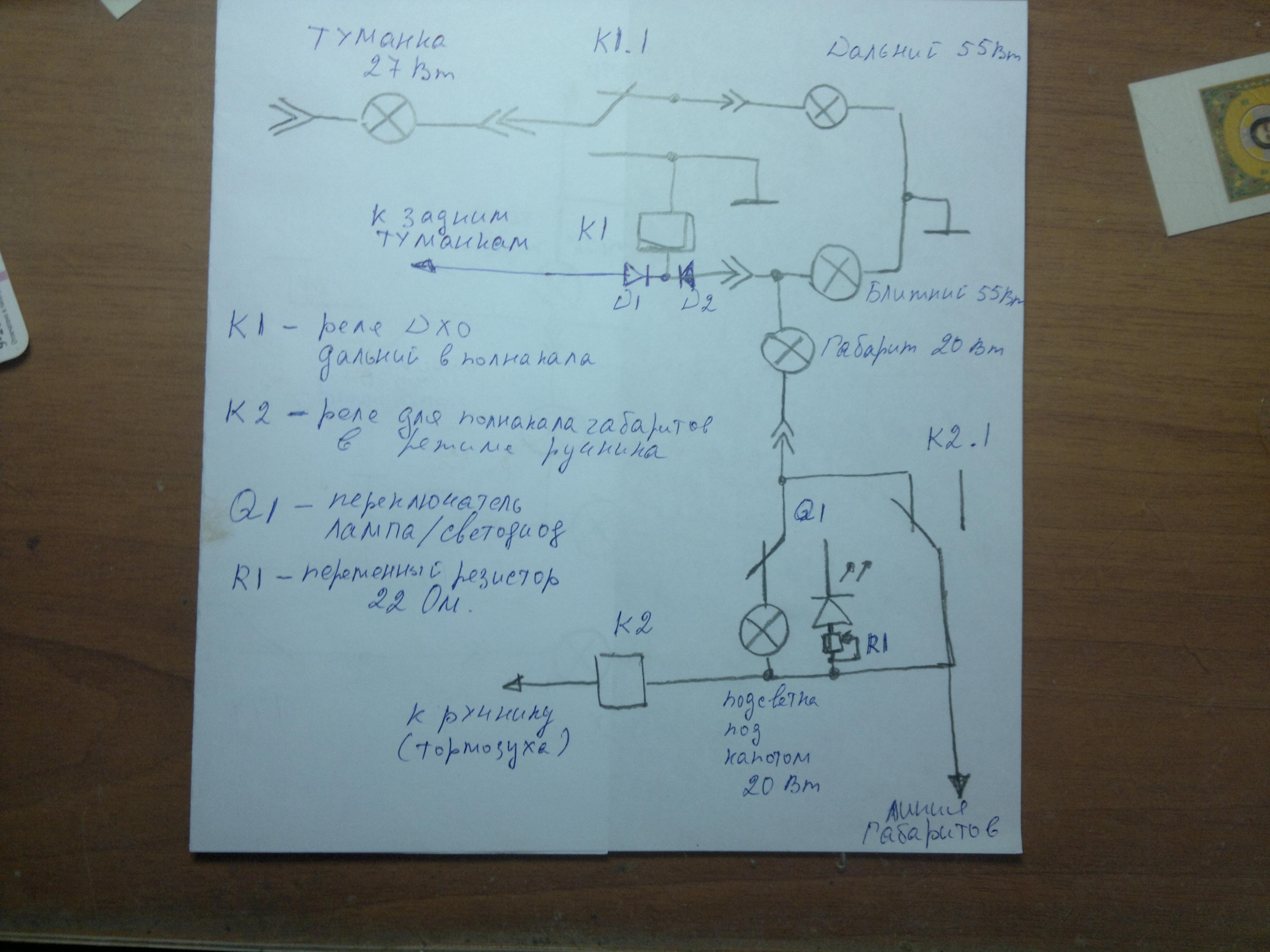

"Ночью ездю с туманками. И ничего плохого в этом не вижу.
При включенном дальнем, ближний также горит.
А чтобы понятно всем было об чом идёт речь выкладываю сюда схему.
С осени она безотказно работает на лачетти. Думаю, что и на дастере всё будет также работать.
И если у кого есть вопросы задавайте , не стесняйтесь.
Данная схема была разработана на форуме рено дастера и шеврале лачетти. Все многочисленные косяки первоначальных вариантов были доработаны. Схема не имеет ни одной лишней детали.
ДХО имеет два режима работы.
1. Горят габариты ( галогенки 20вт) последовательно с ближним 55вт
2. Горят габариты (последовательно с ближним ) + туманки в полнакала+ дальний в полнакала.(при условии одинаковой мощности туманок и ламп дальнего света).""
И за это сообщение мне выслали очередное предупреждение о будующей очередной блокировке.
Если моя схема не отвечает требованиям ГОСТа так я не против. Жду лучшие предложения для доработки и указания по недостаткам .
А если недостатков нет так надо наоборот стремиться, чтобы уже на заводе машины выпускали с данной доработкой , а не блокировать мои темы.
Схему тогда вставлю в эту тему раз из той удалили, чтобы было понятно об чом идёт речь.
