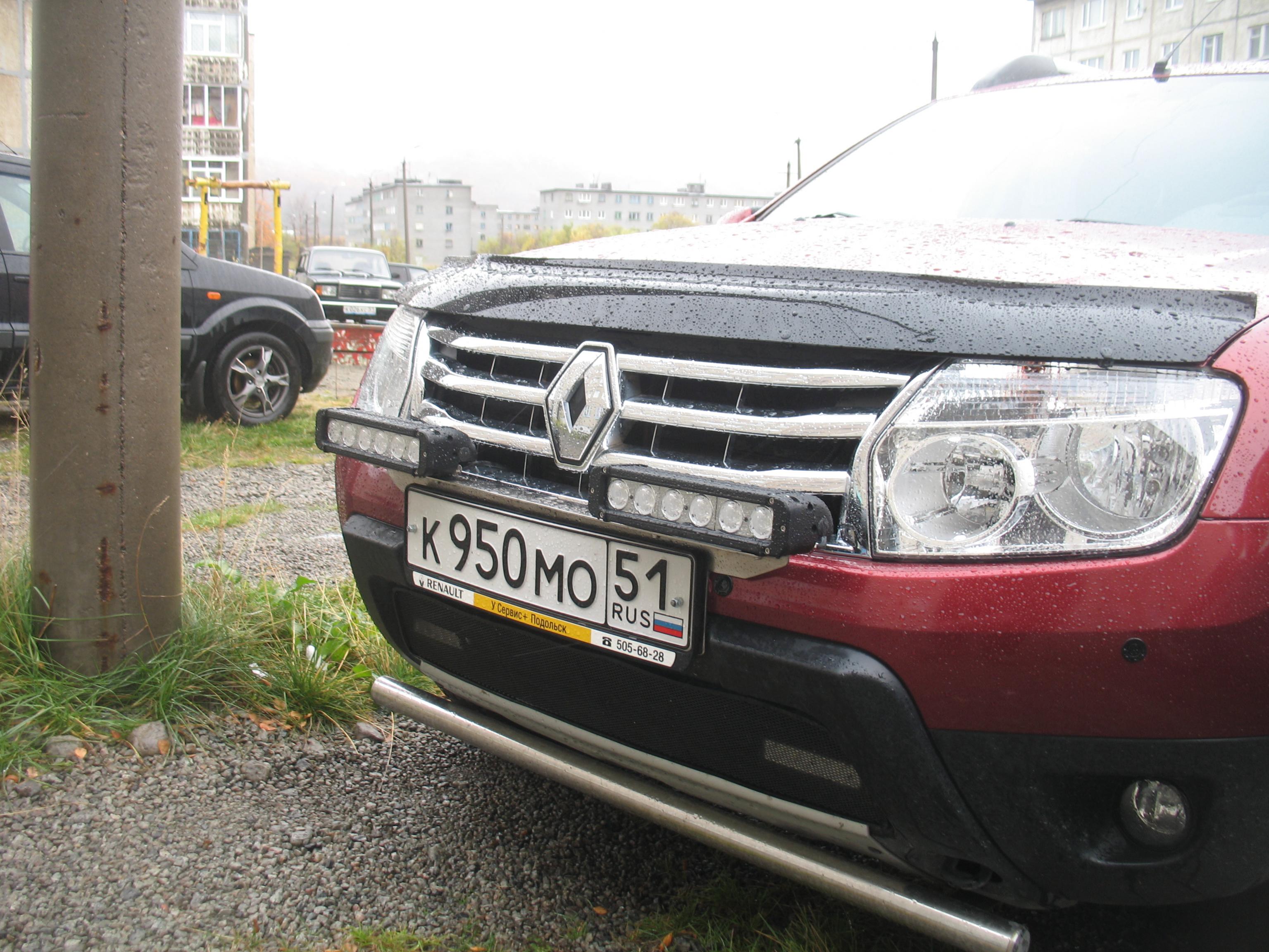

прошу выкладывать фото и название кто что и как ставил.
сам попробовал диодные фары по 60ватт каждая.куплены на али.
установка произведена на бампер через самодельную пластину.
включатель в салоне .
подключение через реле и дополнительный предохранитель.все провода в разрезной гофре.
рекомендую при подключении галогена использовать провод миним 2.5мм кв-для уменьшения просадки .(проверено до лампы при нагрузке при тонких проводах доходит меньше чем на аккуме а это уменьшение светоотдачи.)
