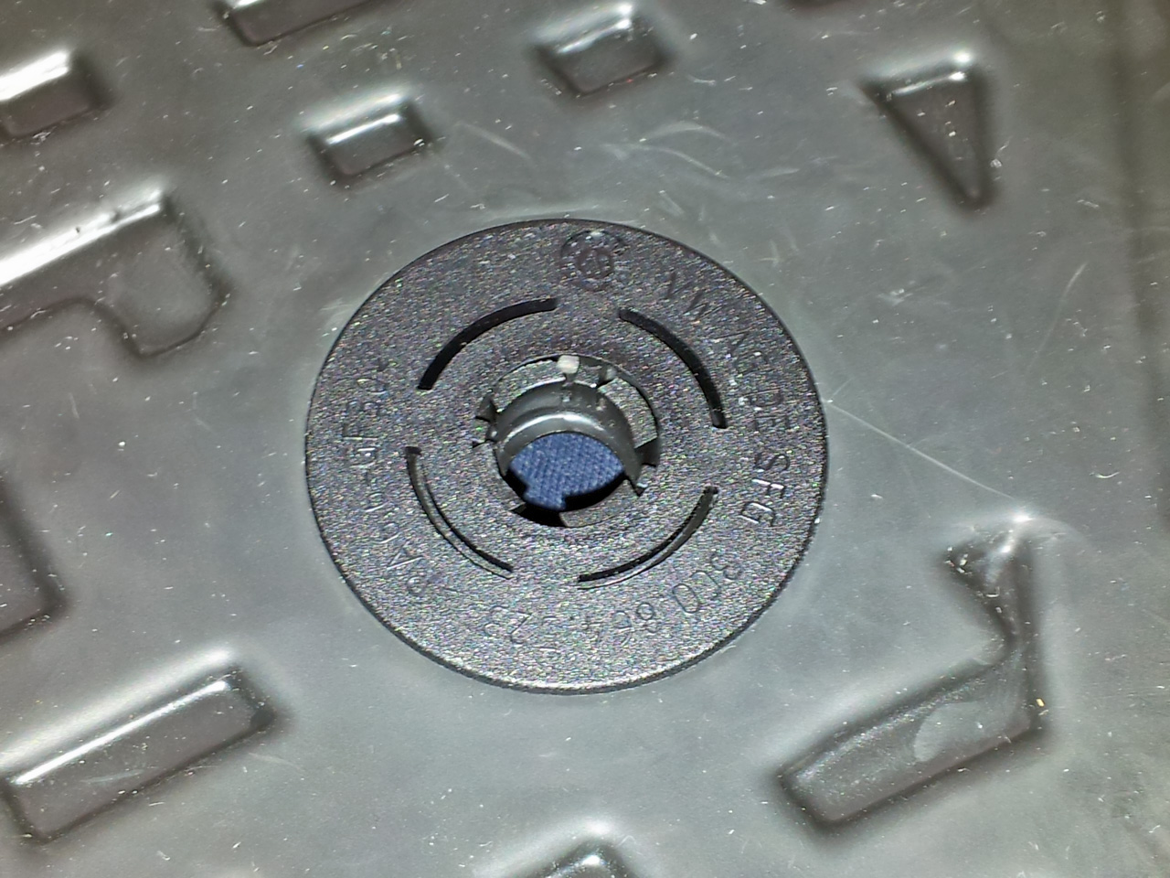

Клипсы в водительский коврик:

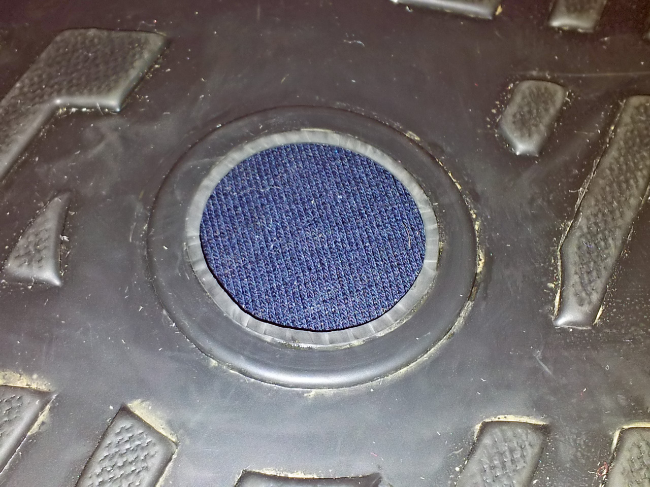

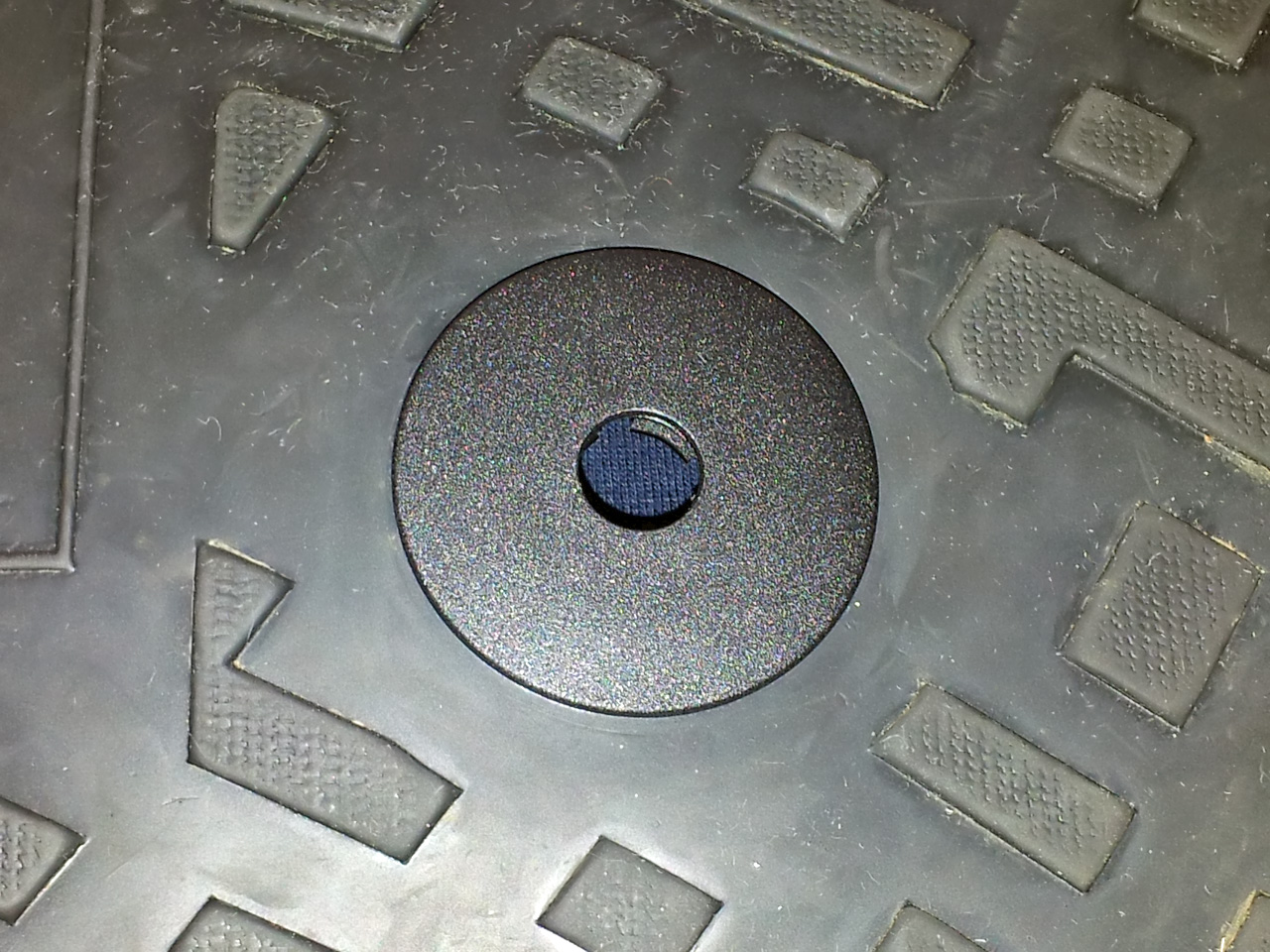

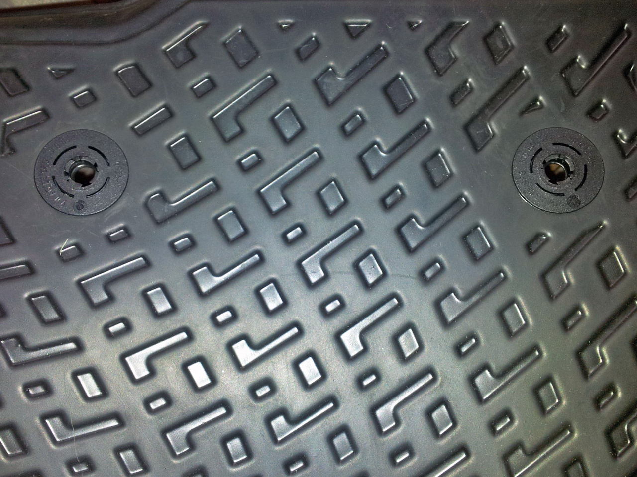

По наводке из бортжурнала zhiv приобрёл VAG-овские клипсы в водительский коврик от ОД. Покупал в exist-е, 46 руб. за пару, ждал 2 дня. Получал в офисе в Южном порту, потом зашёл в соседний павильон, специализирующийся на крепеже, там эти же клипсы по 60 руб. за пару - для тех, кто не хочет ждать, правда, девушка-продавец была не в курсе их совместимости с Дастером. Отверстия в коврике я сначала прорезал, осторожничая, по минимальному диаметру углубления с нижней стороны, при этом на верхней стороне остался "буртик", мешавший двум половинкам клипсы защёлкнуться. Когда срезал и его, то всё застегнулось как надо, и на выступы под ковриком клипсы крепятся чётко и надёжно.
