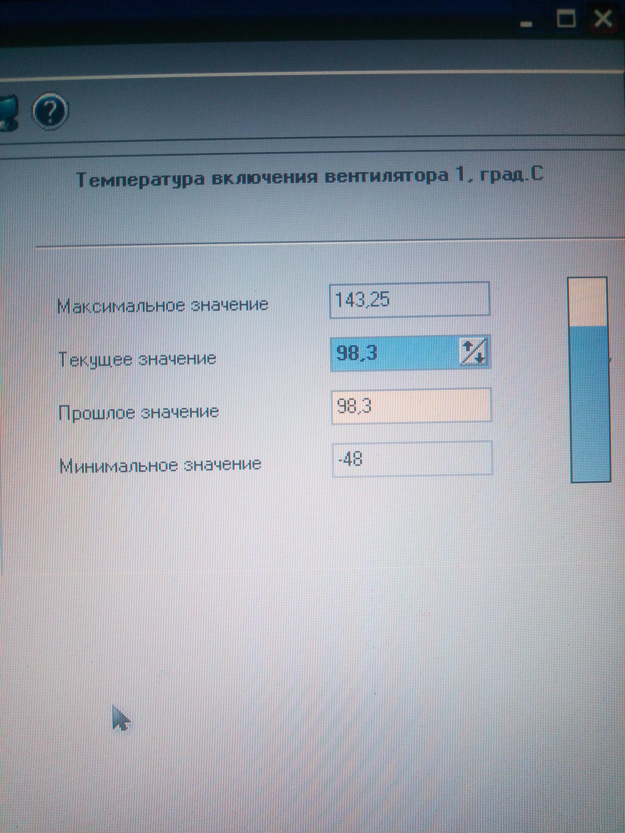

Сообщение от Regas Посмотреть сообщение
Понятно, что это датчик температуры, а не силовое реле или выключатель.
Тоесть вентилятор запускается силовыми контактами из ЭБУ?, очень интересно.
Чем подтверждаете, что чип тюнинг решает это элементарно, без колхоза?
А если мне не нужен чип тюнинг, а нужна только изменённая температура?
Какова цена изменения температуры, без чип тюнинга и колхоза?
Вы когда чип тюнинг делаети, меняели температуру включения вентилятора?
ЭБУ управляет обмотками реле (40 mA) включения вентилятора, их там два. Посмотрите схему.
По средствам вкладки датчики и исполнительные механизмы в редакторе прошивок как правило меняют температуру включения вентилятора ОЖ. Все просто.
При желании клиента это можно сделать.
