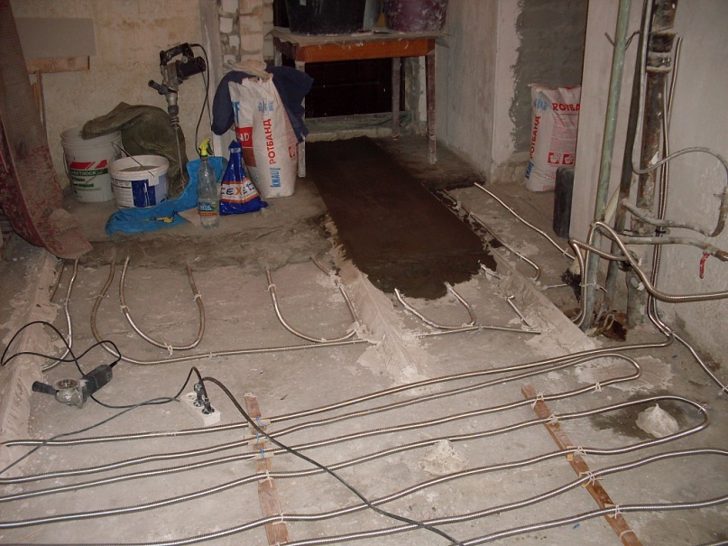

Дмитрий Сталь, а тёплый пол в ванной?
В моем случае коридор и кухня(у меня первый таж).Использовалась гофрированная нержавеющая безшовная труба(очень похожа как газовая подводка).На 15% пропускной способности жарко.Достаточно было бы и полипропилена с его небольшим процентом теплоотдачи.Подсоединялся к горячей воде.У меня ведь централизованное и отопление, и горячее водоснабжение.
