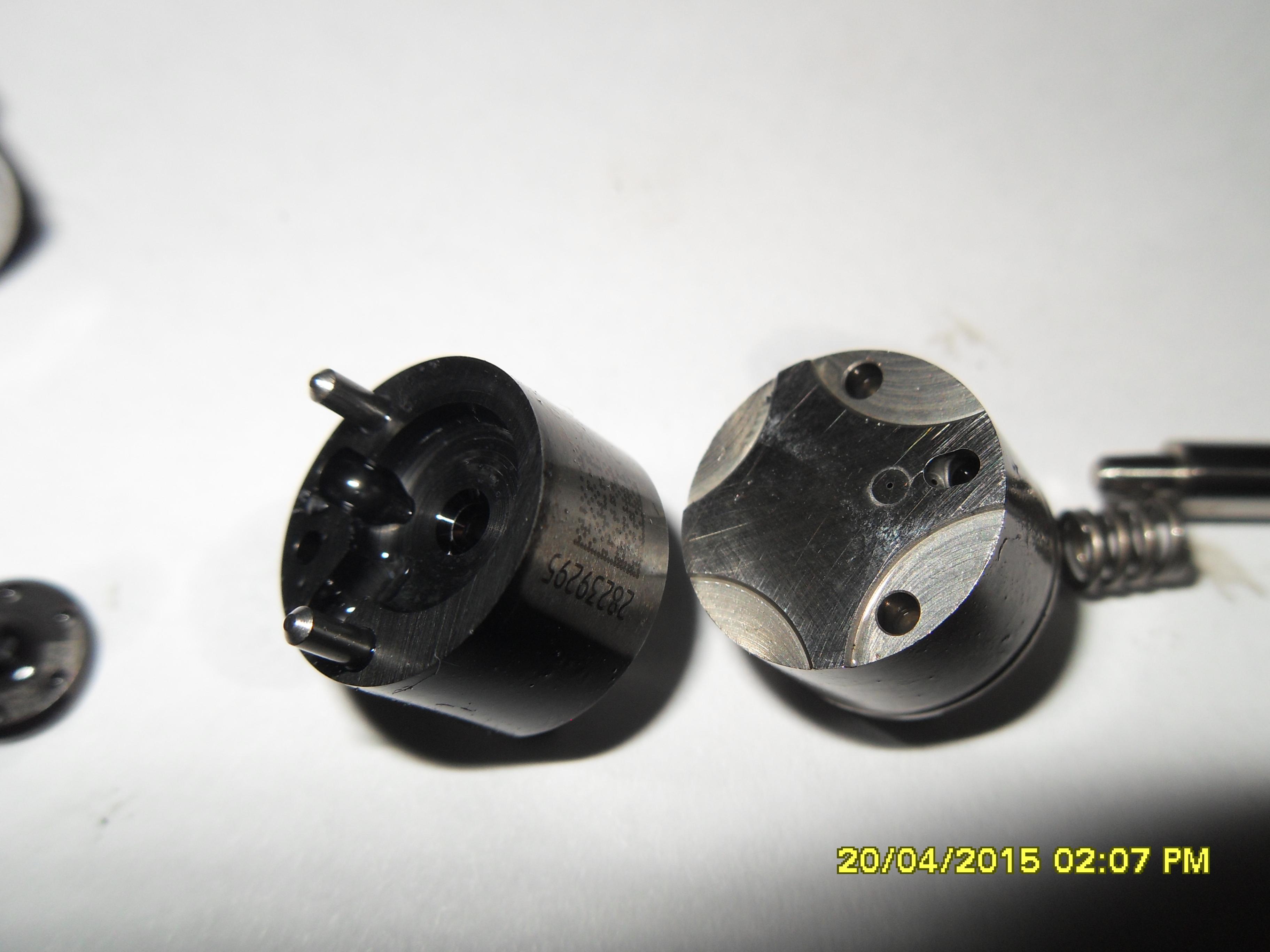

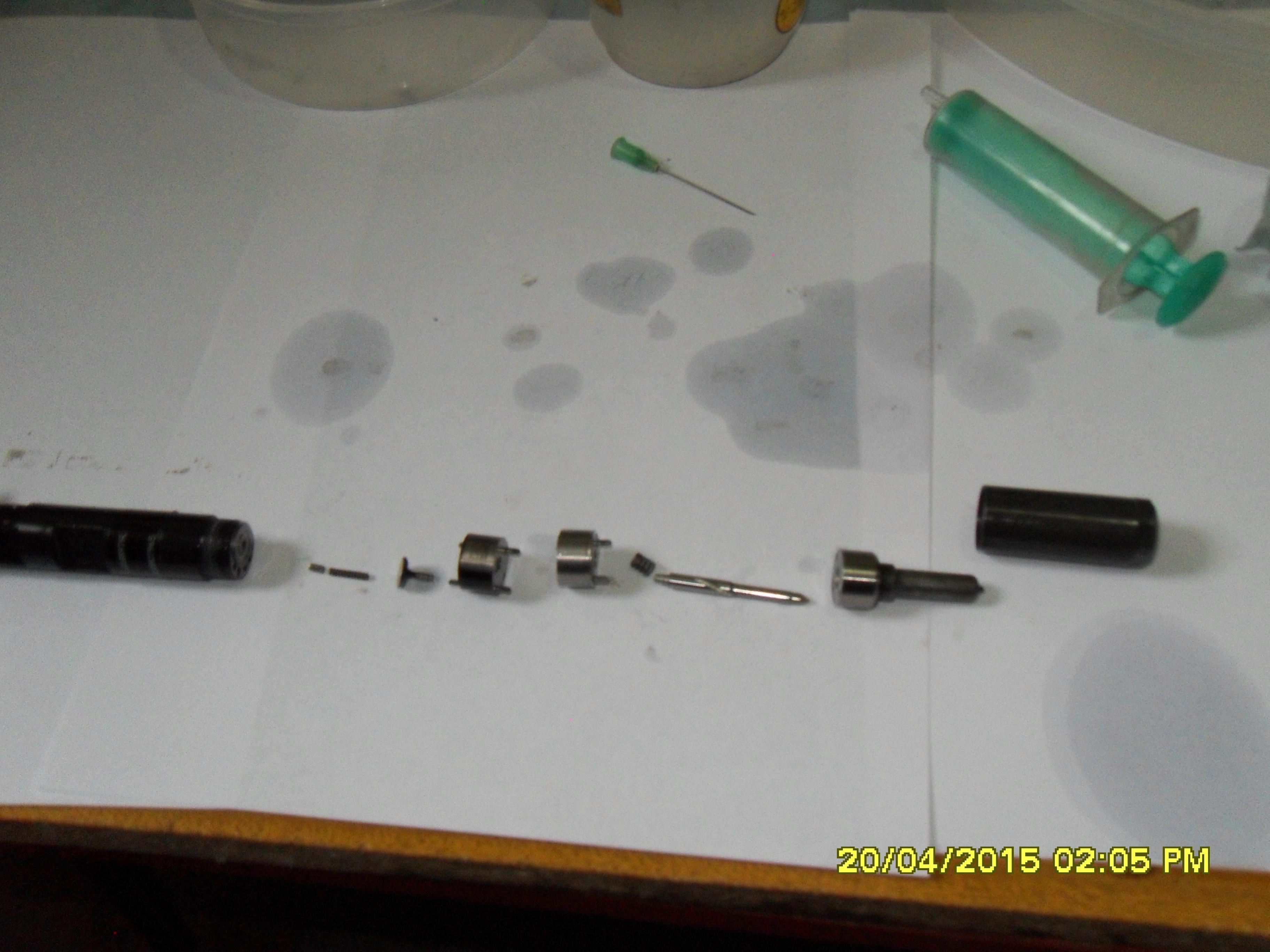

Перебрал свои форсы дома. Нужно ; руки ,чистота, велосипедный пластмассовый насос, 2-3 ванночки для мытья, ацетон,немного чистой салярки .чистые листы А4,вместо ветоши использова медицинскую ткань ,пару шприцов для промывки ,ключи 11 и 15(накиднолй) и самое главное голову.Форсунки пронамеровал и поставил на свои места. После заводки немного колбасило пока при рабочем ДВС не сбросил воздух(остатки). Прокатился 100км\ч на 5п. гдето 10км потом поработала на холостых 5-10мин. заглушил . Через 15мин все ок. Теперь остается молится что насос не гонит стружку или все затраты впустую. При ТО2 стоял фильтр г.... . Еще фото выложу позже надо ехать.Гов... фильтр тоже.
