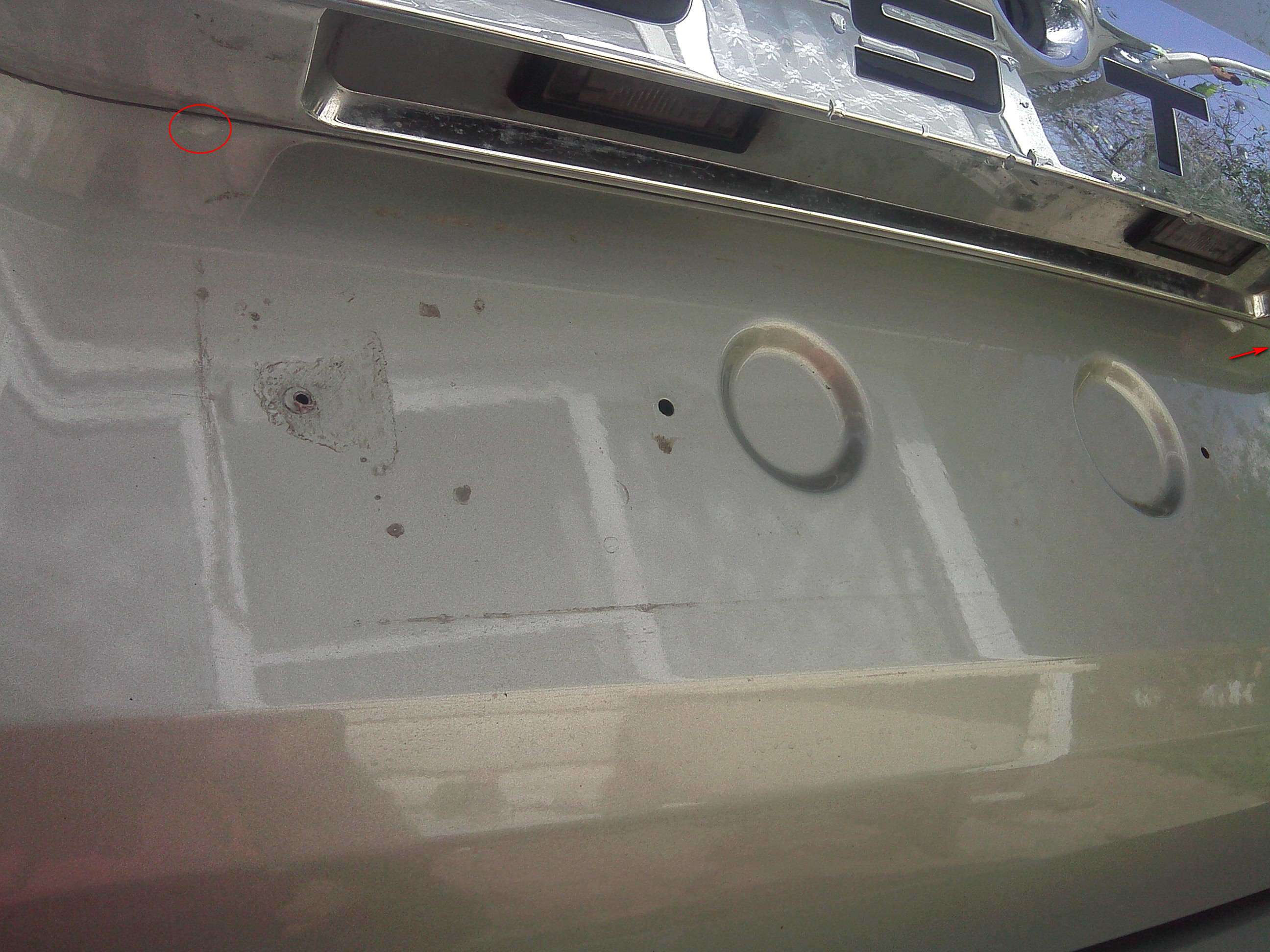

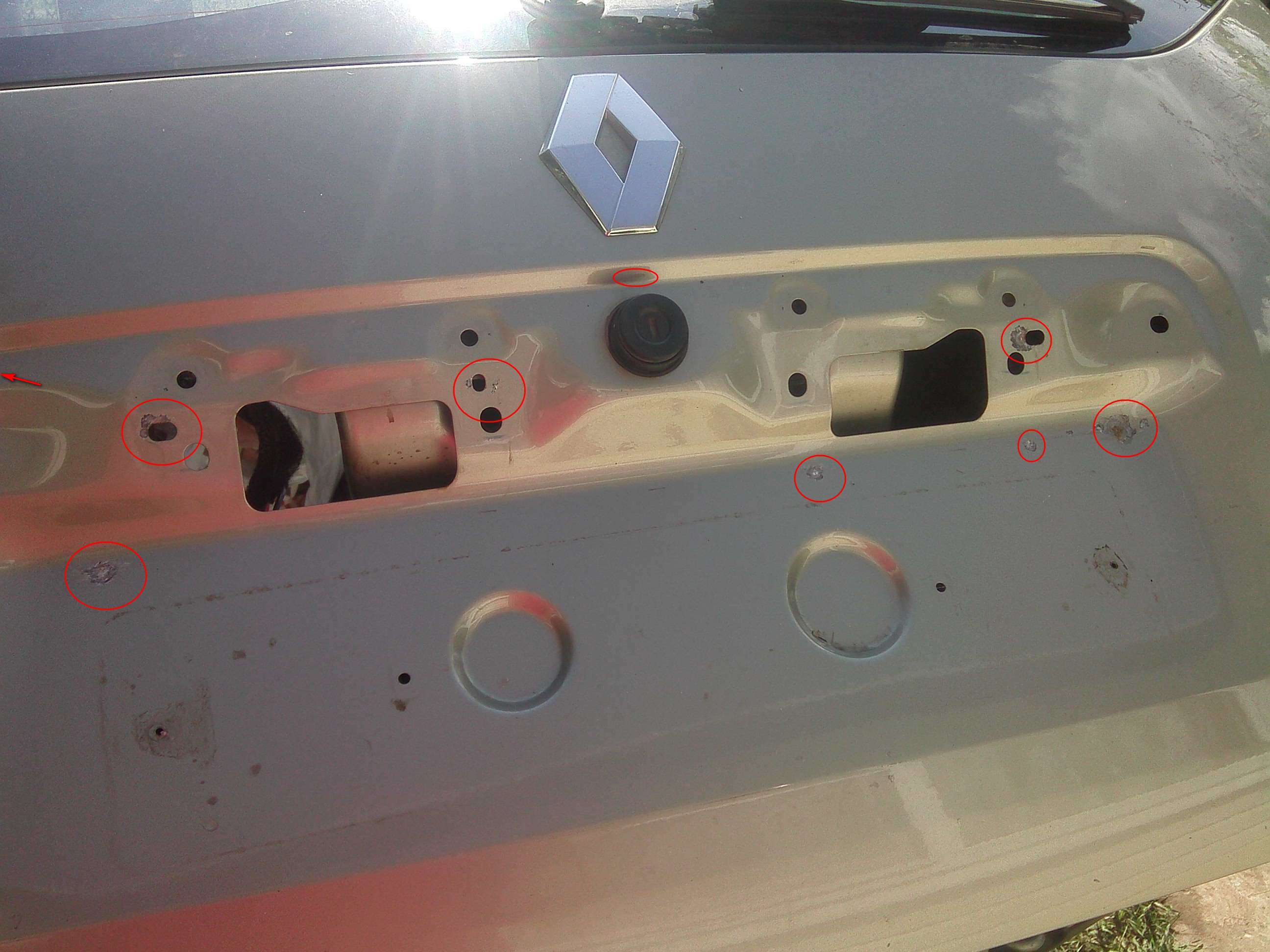

Обнаружил первую ржавчину на кузове. Решил отвинтить номерной знак и посмотреть как там под ним дела - там нормально, но обнаружил вспучения около хром. накладки.

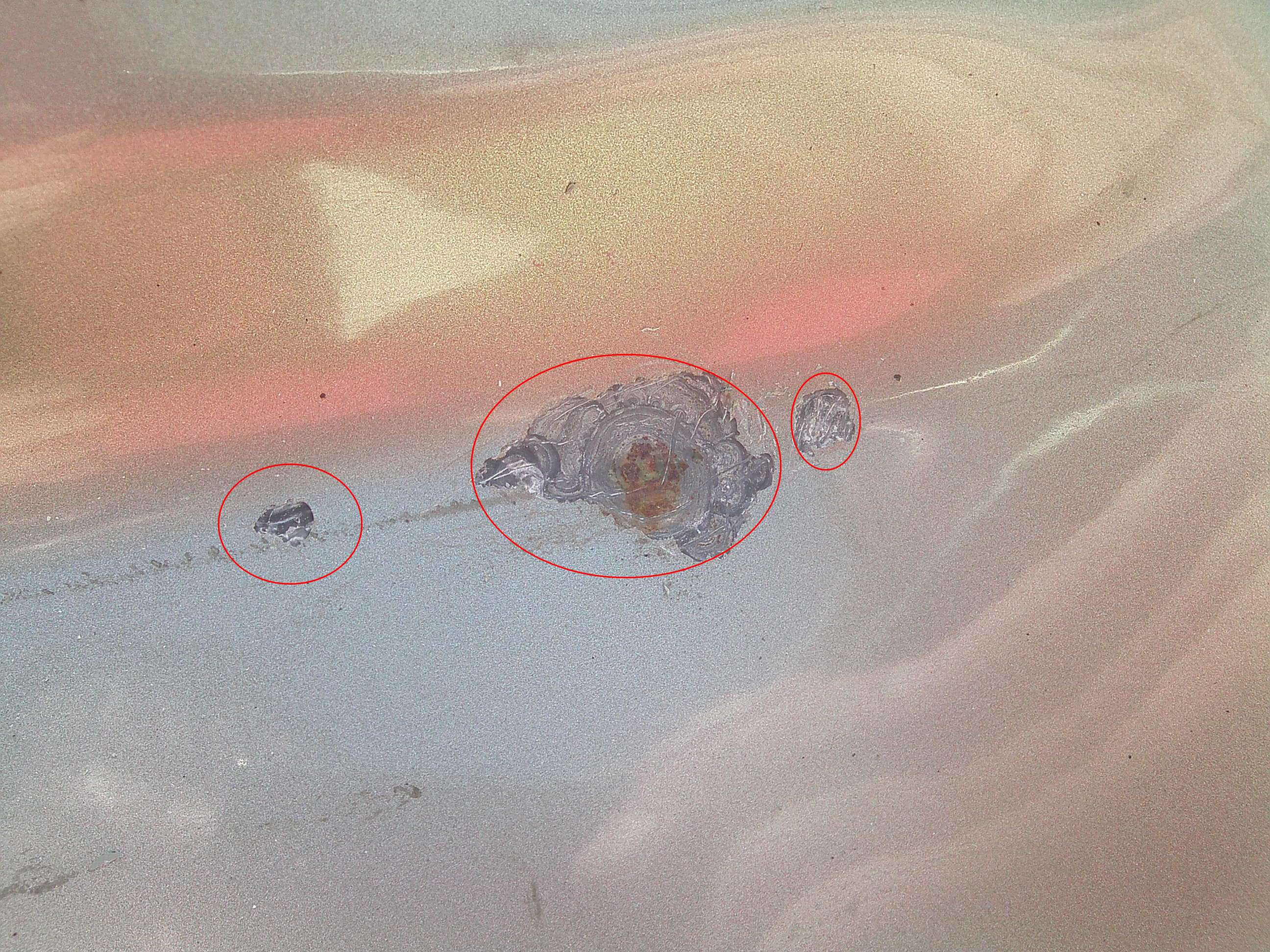

Там белые окислы, но и коричневая ржавчина.

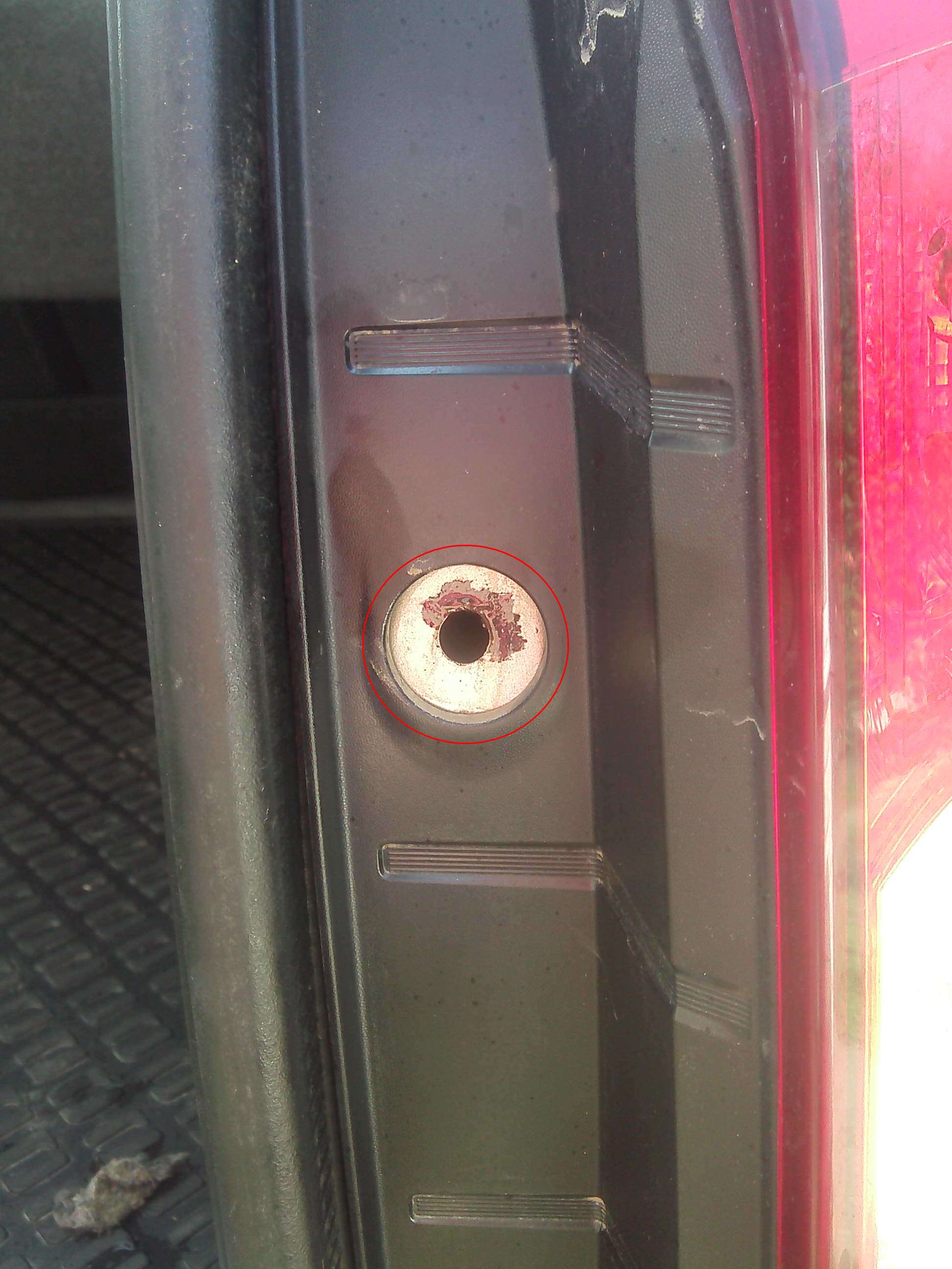

Внутри.
Тут.

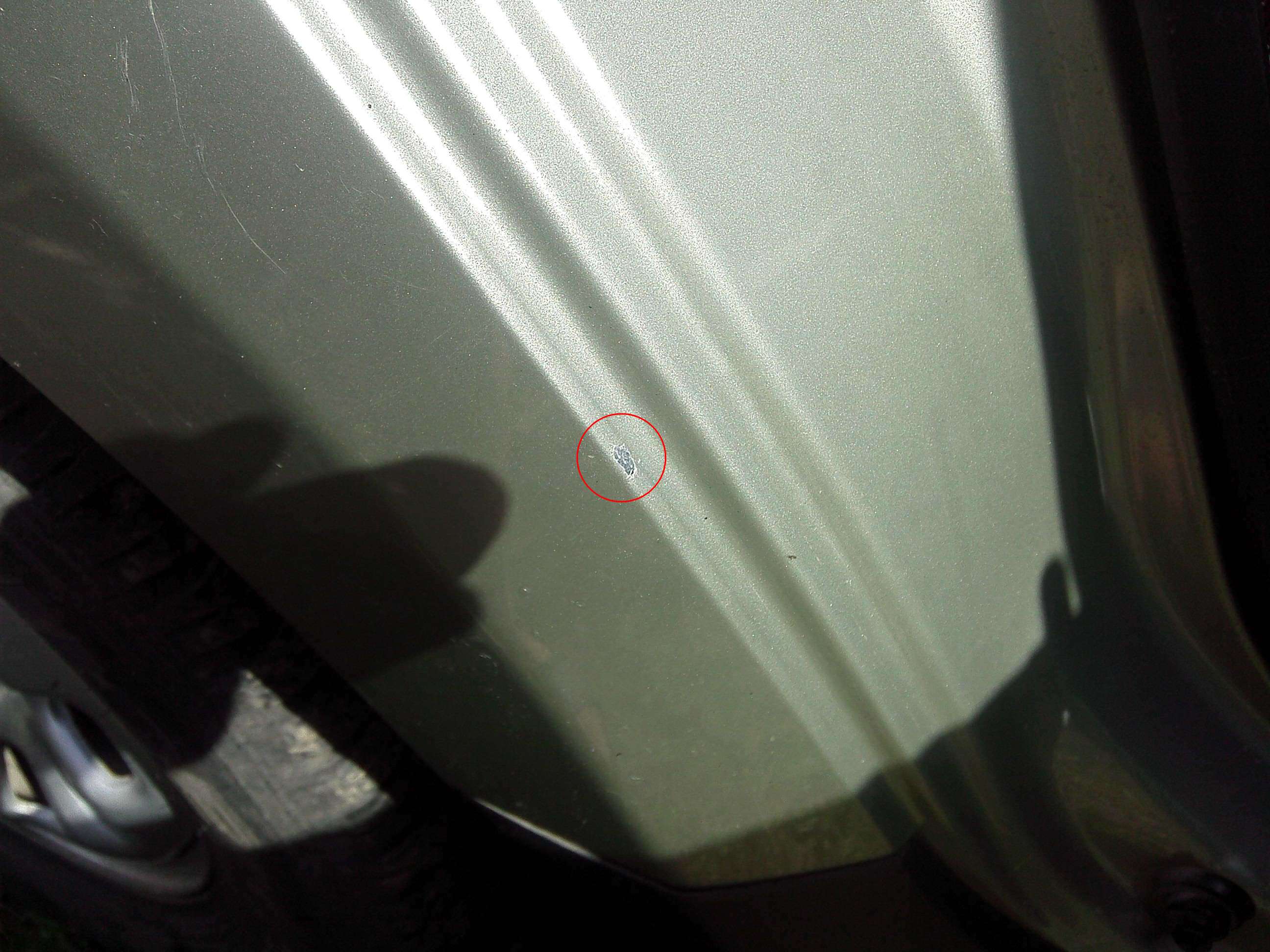

На крыле очередной прыщ.

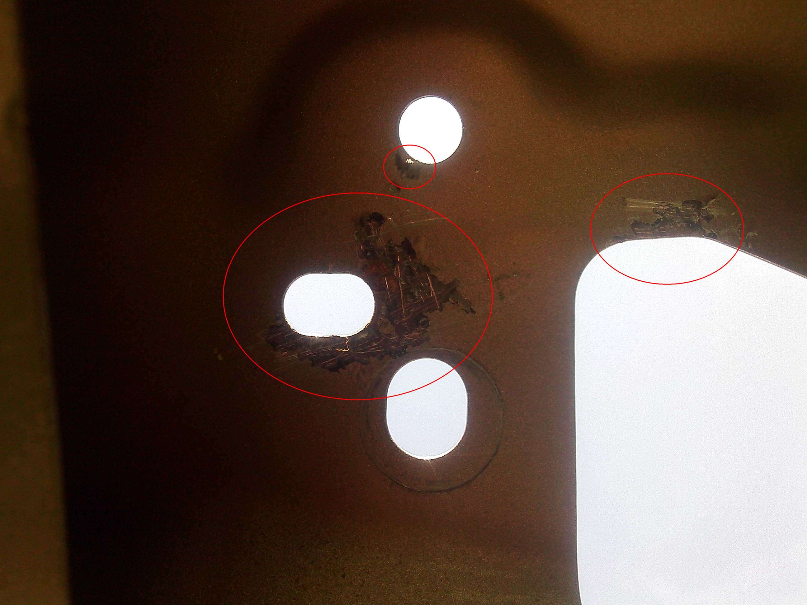

Расковырял, из пузырька с кисточкой замазал краской. Мовилем полил место под номером и под накладкой. Как на Ш-Ниве история, только там на год раньше и там края крыльев пузырились. 4 года 1 месяц и около 43000 км сейчас. Тут пока чисто всё, отвинтил пластиковые края подкрылок и офигачил там мовилем из баллончика и кисточкой.

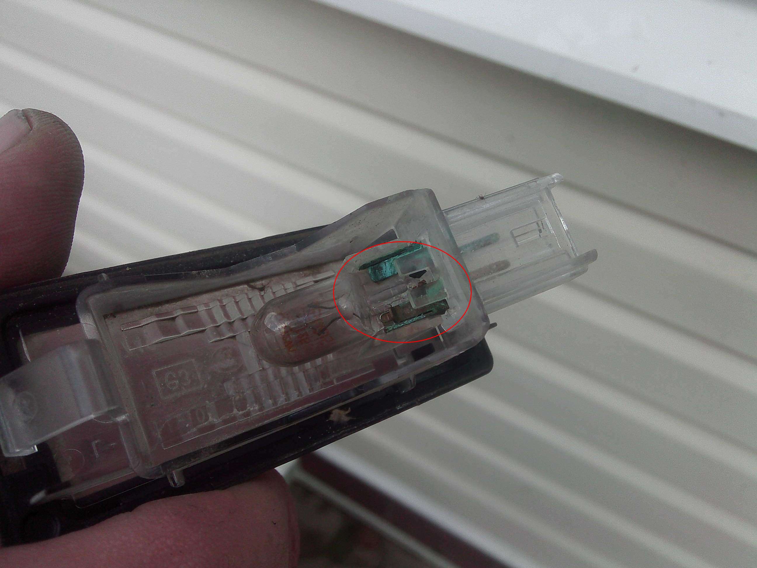

Вот, окислы контакта (одного из двух).
