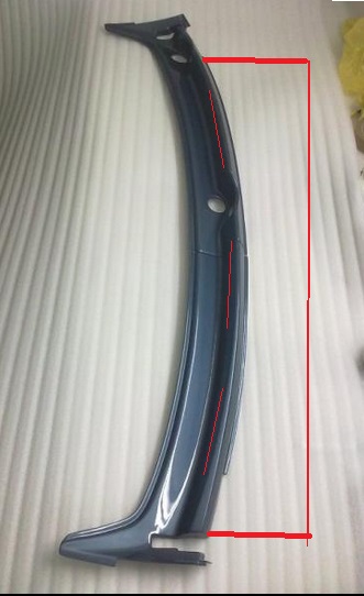

Может не сюда надо,но всё же поделюсь мыслями.Да,вещь нужная.Эстетично,красиво,но есть одно НО.Тоже приобрёл себе данное изделие и не учёл один существенный недостаток.Жабо полностью перекрывает доступ воздушному потоку к печке,что зимой не айс.Воздухозаборники находятся за самим жабо,т.е обогрев салона при движение можно будет регулировать только регулятором оборотов печки.Из вне поток воздуха перекрыт,может не совсем,но в большей своей части.Летом ещё прокатит,зимой думаю будет не очень комфортно от повышенных оборотов печки.
Так вот собственно я о чём,может разработчикам подумать как бы жабо ,его заднюю часть,сделать длиннее чтобы перекрывало воздухозаборники.Т.е крепилось за решёткой воздухозаборников,а не перед ней.На передней части сделать прорези под поток воздуха с небольшими козырьками,или просто сеточку.Как то так.Будет конечно наверное подороже,но зато правильно.Эстетику и красоту,думаю изделие не потеряет.Сам не художник,а то нарисовал бы,но и так понятно о чём речь.На рисунке что надо удленить и где бы сделать прорези или что то подобное.
Себе на зиму не поставил только по этой причине.Извените,если что.
