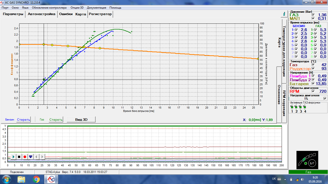

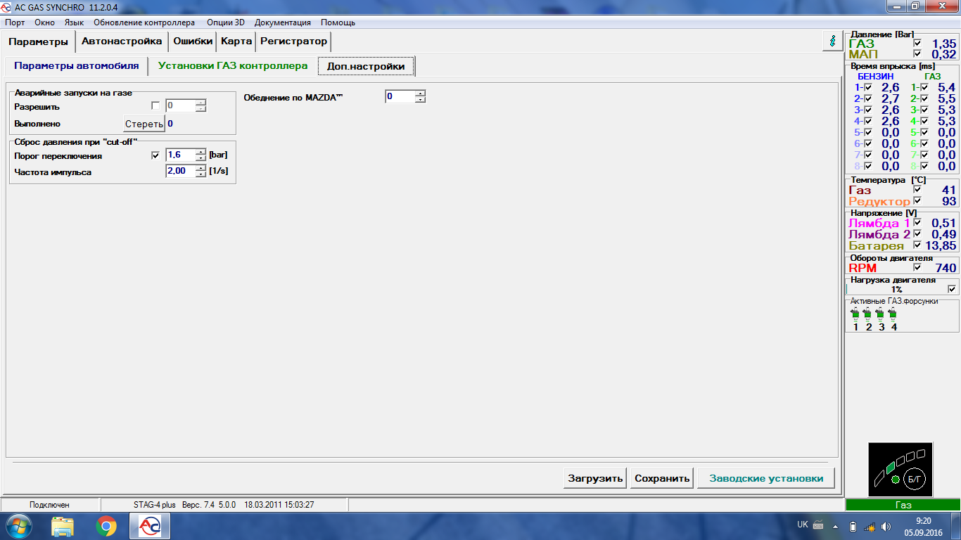

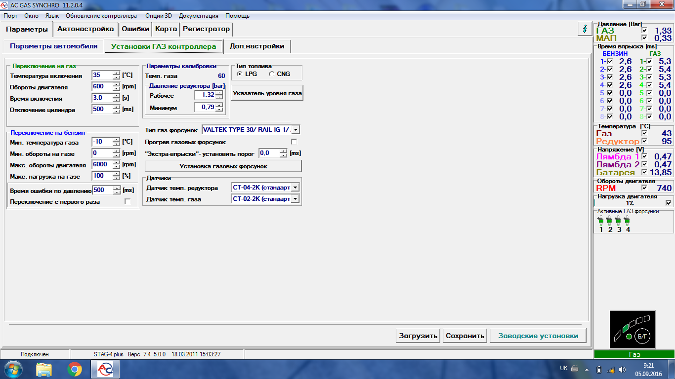

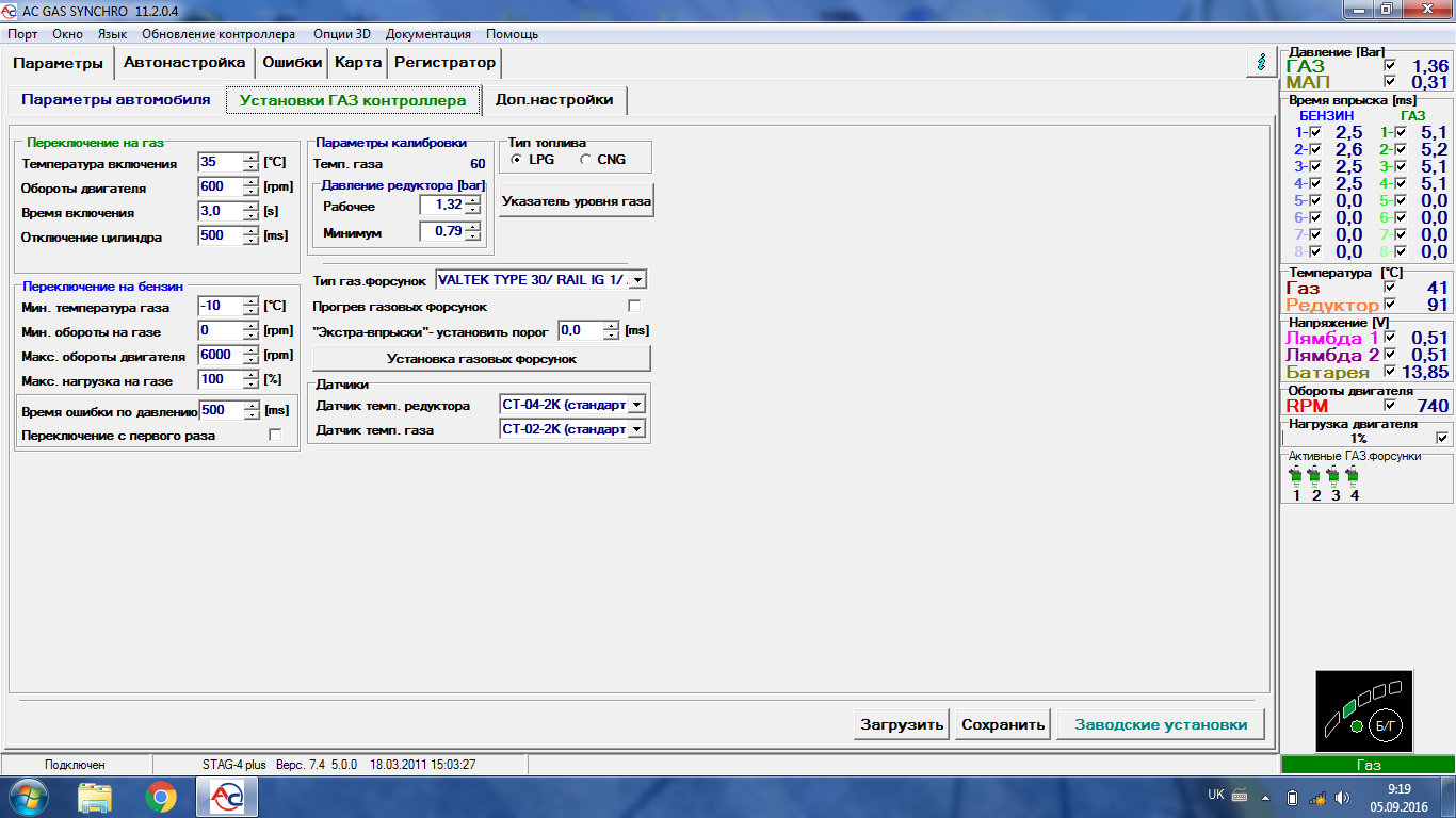

Вот скрины, есть еще видео снял, могу выложить если надо. Прошивка у меня от Паулюса Евро2, но после прошивки автонастройку я вот сейчас сделал первый раз. Прошивался пару месяцев назад. Да и еще мне нужно саму прошивку ГБО обновить, а то у меня очень старая.
