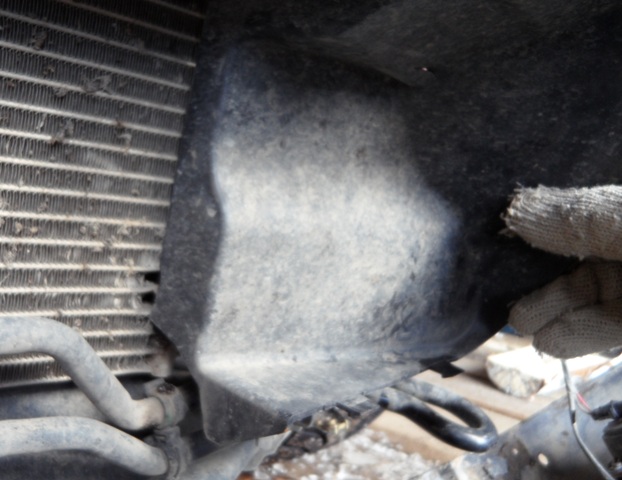

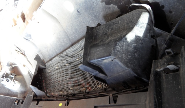

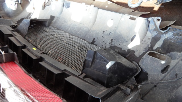

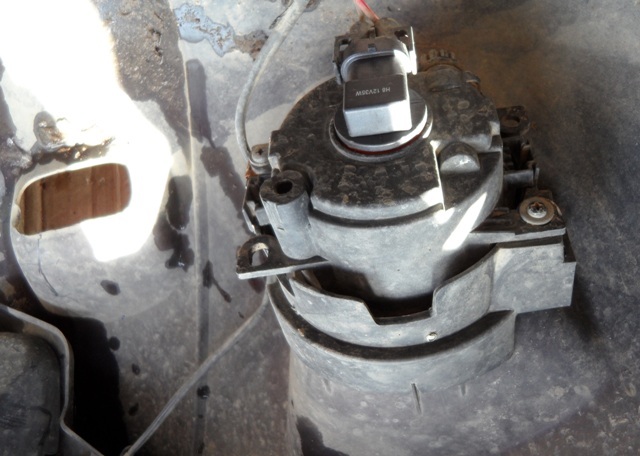

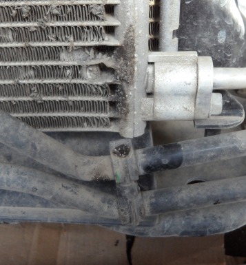

Вот фотографии как установленные ПТФ выглядят изнутри. Ещё при установке ПТФ удалил часть детали которая крепится к нижней решётке радиатора кондея слевой по ходу движения стороне. По фото надеюсь понятно про что я. Результат соприкосновения ребра этой детали - разгерметизация радиатора кондиционера. Конечно сам виноват, где-то прижался бампером, но от этого не легче. Радиатор запаял, хладоген закачал, всё работает, причину тоже теперь устранил. Хотя на сервисе упорно убеждали что это камень виноват, несмотря на то, что стояла защитная сетка и решётка радиатора была без повреждений, но теперь то мы знаем в чём причина!
