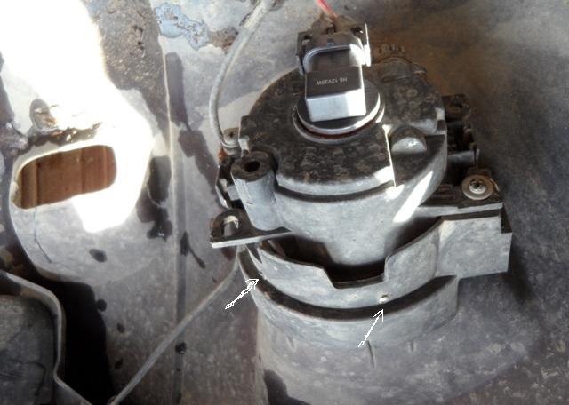

Подскажите где появилась индикация включения ПТФ и какое реле ставили. И еще на пойму ,что за переходная рамка, я когда сетку ставил видел посадочные места под ПТФ, разве это мало.Спасибо
Индикация ПТФ появилась на щитке приборов, реле брал обычное автомобильное 4-х штырьковое, с ответным разъёмом, там провода есть, сантиметров по 20.
Это посадочные места для закрепления переходной рамки, а к ней уже крепятся сами ПТФ.
