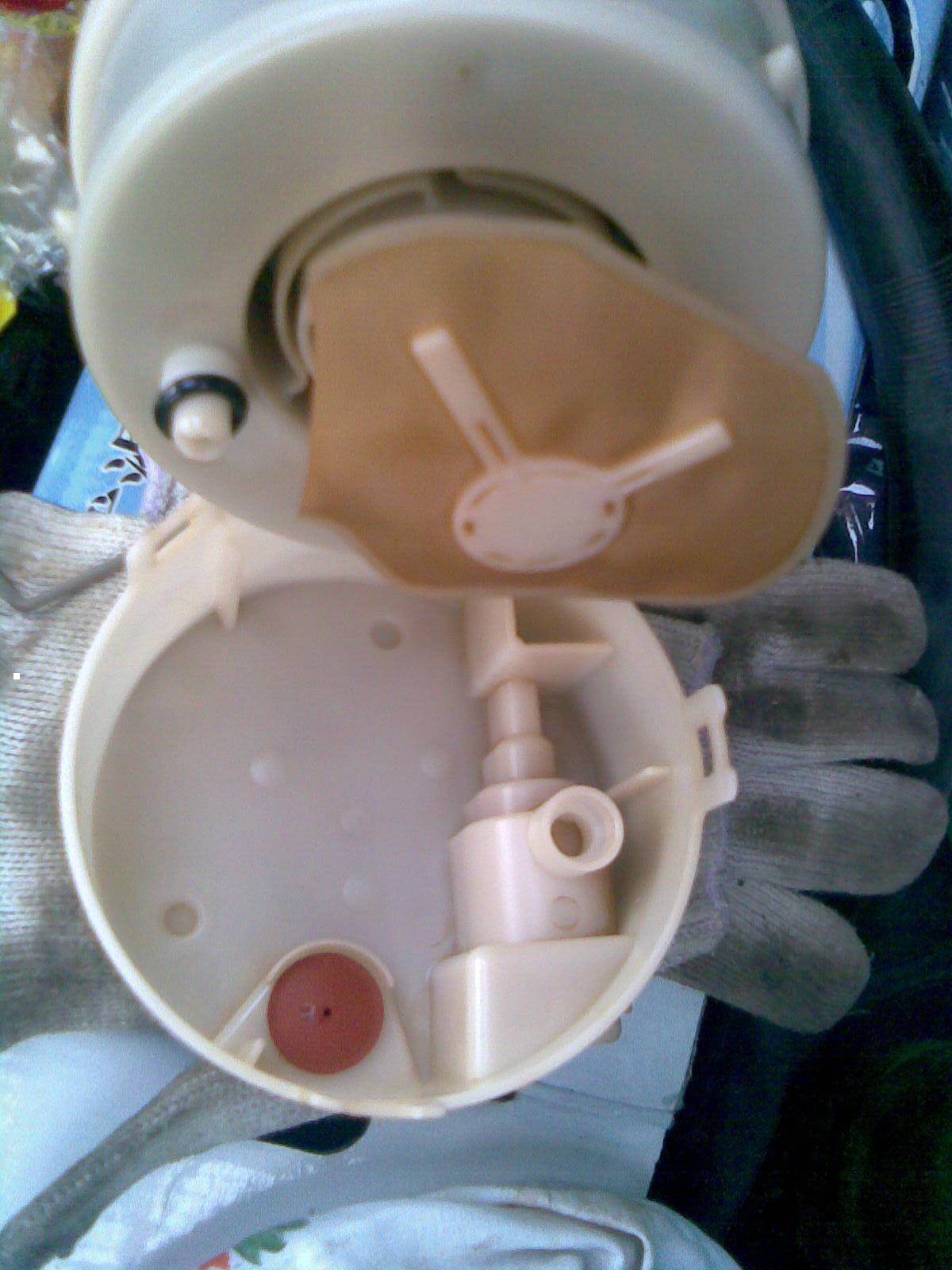

Сообщение от фиргат Посмотреть сообщение
В насосе стоит простая сетка как на всех машинах и он не может очистить бензин от грязи как фильтр тонкой очистки топлива.
Вот разбирал на логане хотел сеточку поменять. Над сеткой и есть большой толстый элемент фильтра. Кстати пробег на момент вскрытия 70000км заправки лукойл.
