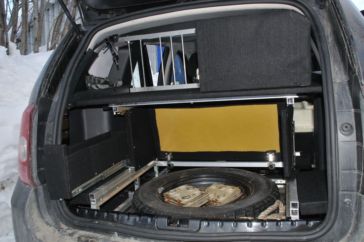

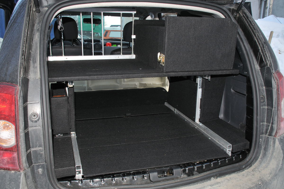

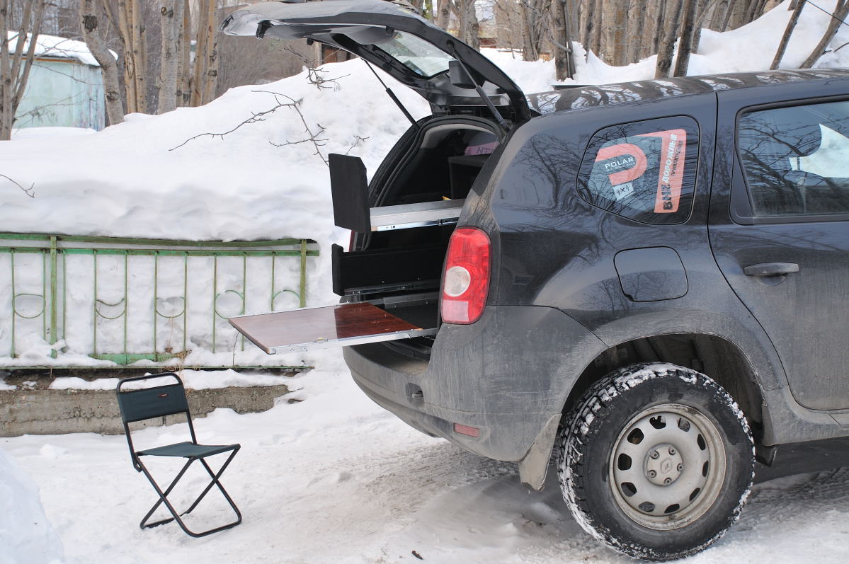

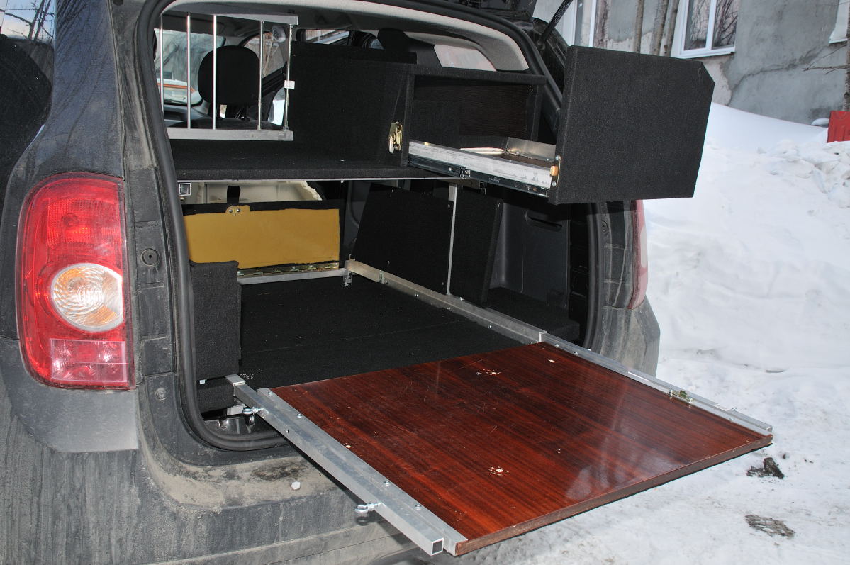

Давно задумал переделать багажное отделение для долгих поездок и путешествий, т.к. надоел хаос при большом количестве вещей в багажнике. Конструкцию разрабатывал под размеры постоянно перевозимых вещей в путешествиях. Она модульная и разборная и монтируется силами одного человека за 10 минут. Основа – алюминиевый (а значит - лёгкий) пространственный каркас. В минимальном исполнении – по аналогии со штатным полом Дастера, далее доставляется второй и третий «этаж». Выдвижные направляющие и стол поможет устроить романтический ужин на природе или в дальней дороге. При необходимости этот же стол ставится на алюминиевые направляющие и поверх задних сидений позволяет нормально поспать человеку с ростом 175, причем вещи не надо перебрасывать из багажника в салон или наоборот. При установке каркаса не сверлил ни одной дырки в кузове, крепил за 2 болта креплений грузовых колец и за 2 крепления штатного пола у арок. В общем, в городе это бесполезная вещь, а нужна только когда собираешься в дальние поездки.
