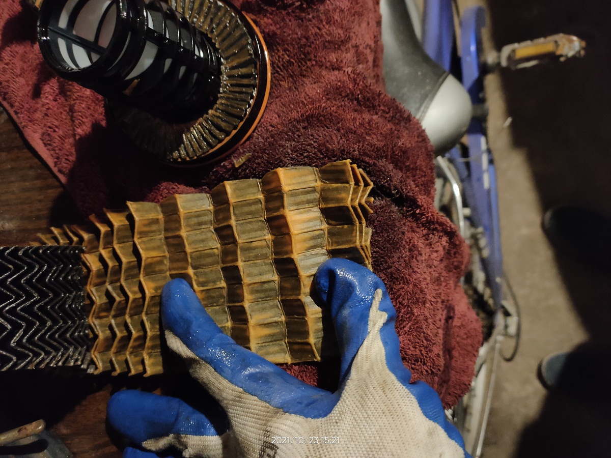

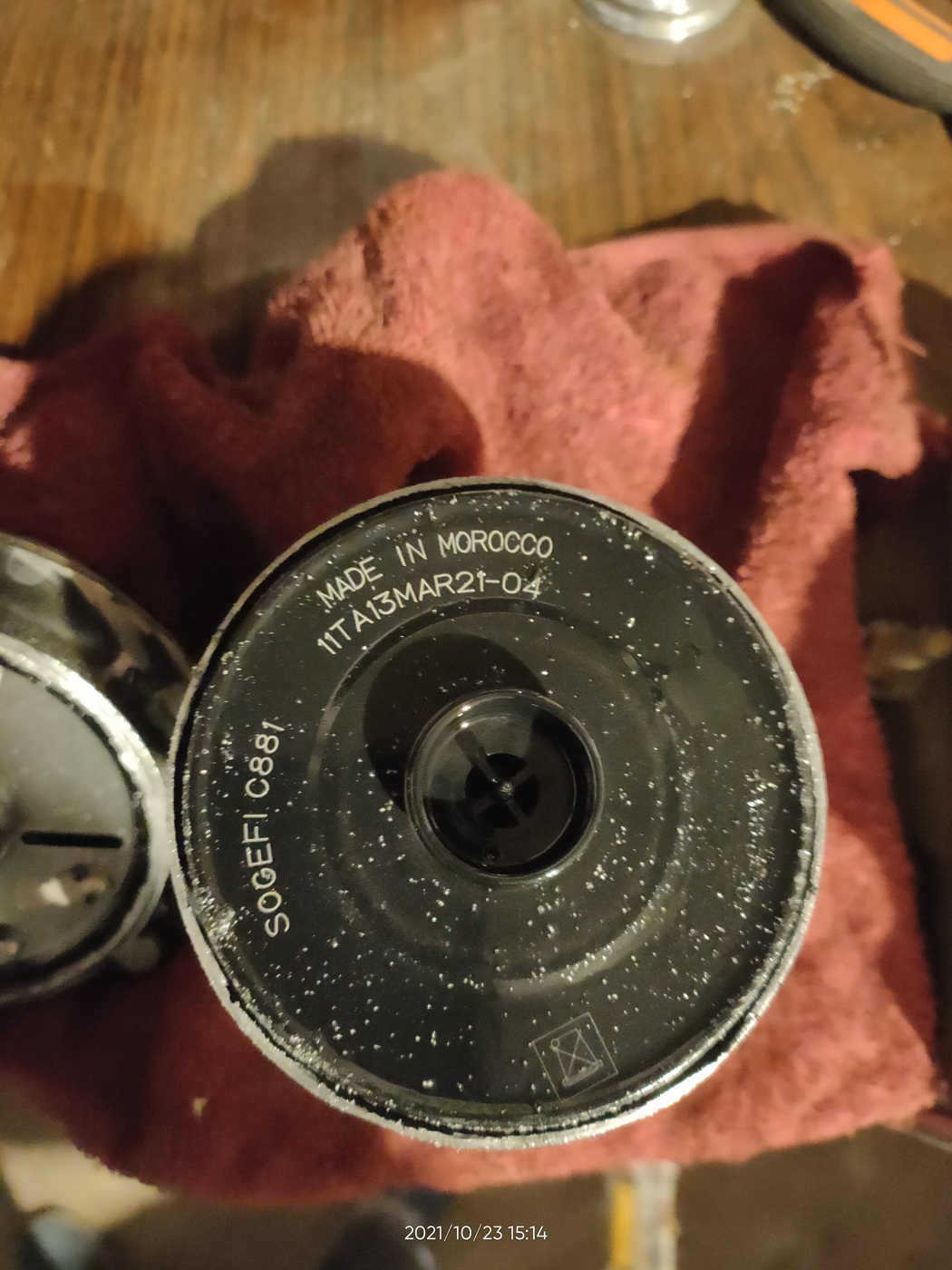

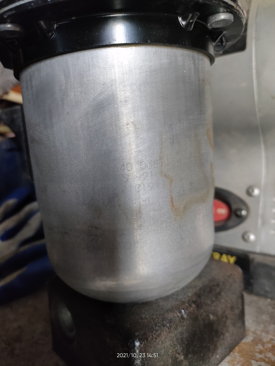

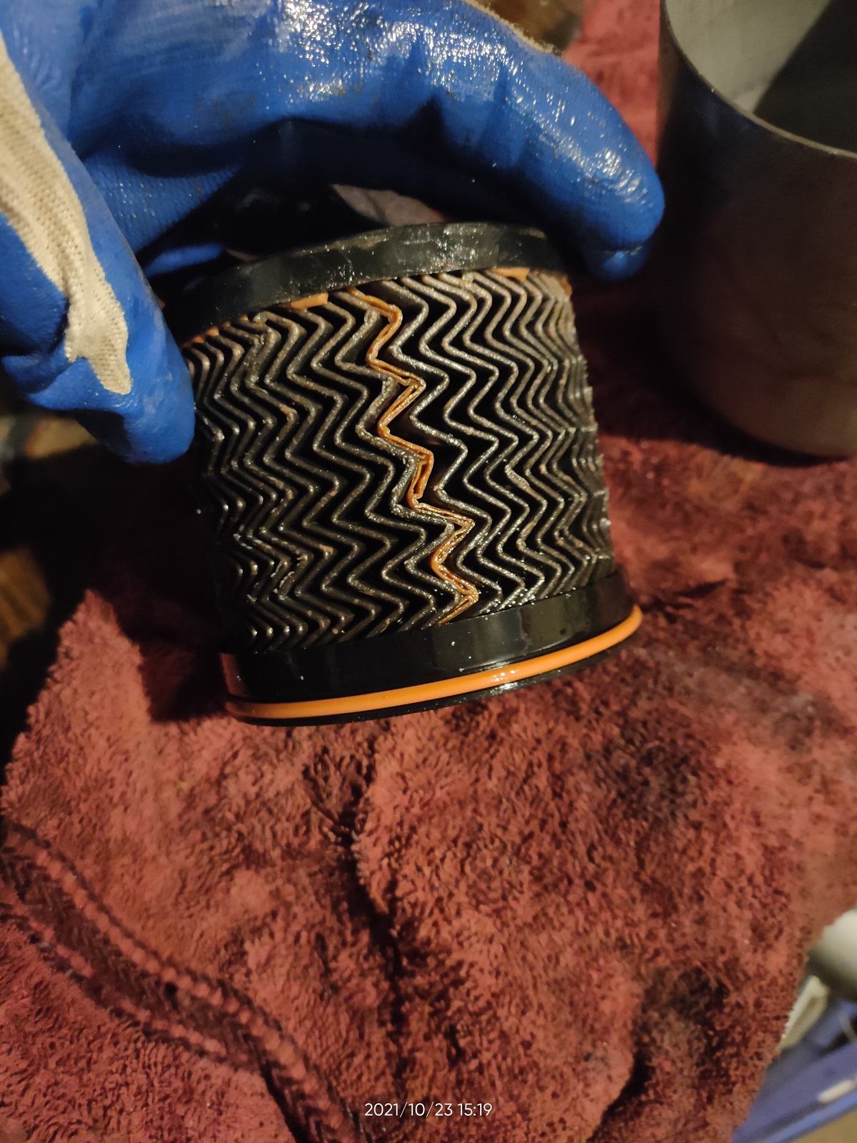

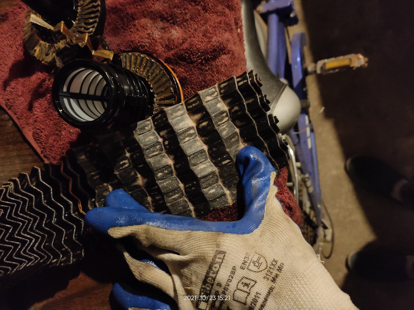

Сегодня проходил первое ТО на 15 000 поменял заодно топливный фильтр, хотя регламентом не предусмотрен. Решил посмотреть его состояние и решить для себя, если будет сильно грязный то менять каждые 15 тысяч, если фильтр будет еще живой то менять раз в 30 тысяч как предусмотрено регламентом. В итоге распилил корпус, достал фильтр производства Марокко фильтр конечно темный, но еще есть чистые места, налета грязи чтоб на пальце оставалось такого нет вовсе. В основном заправлялся на Газпроме и Белнефть, реже Лукойл, Роснефть и Шелл. Планирую будущие 15 000 тысяч заправлять на Шелле, дальше также распилю и посмотрю состояние. ТО обошлось в 16 700, без замены топливного 13 000.
