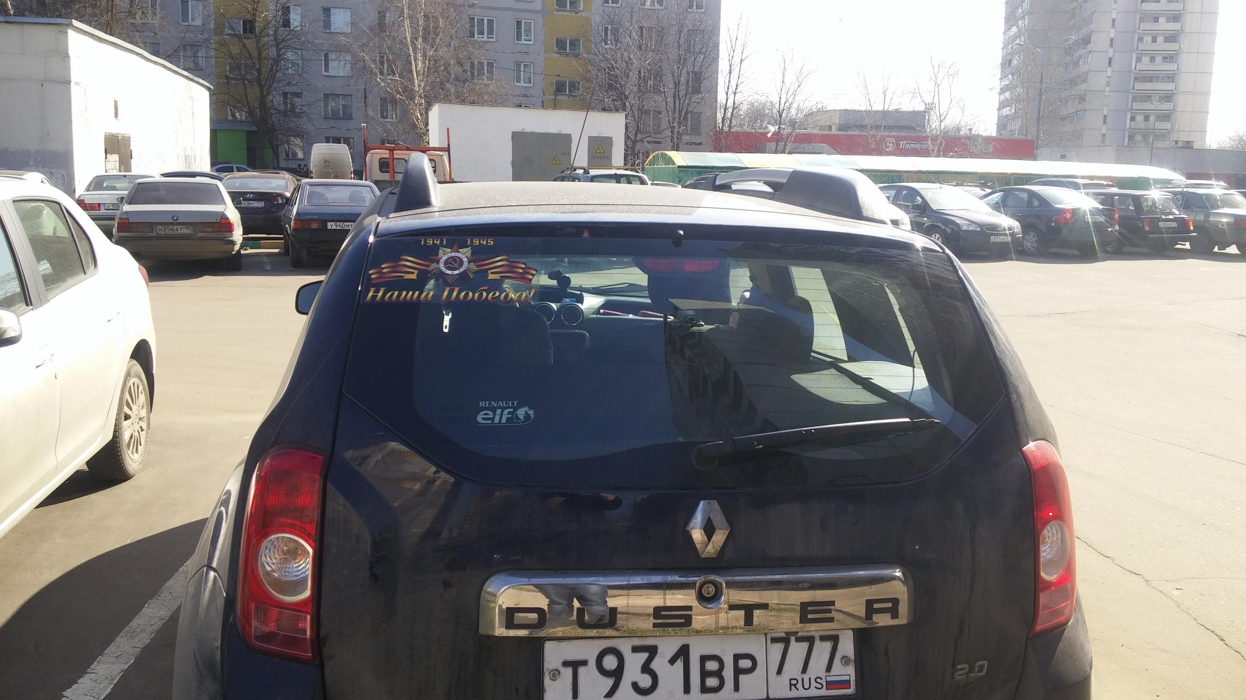

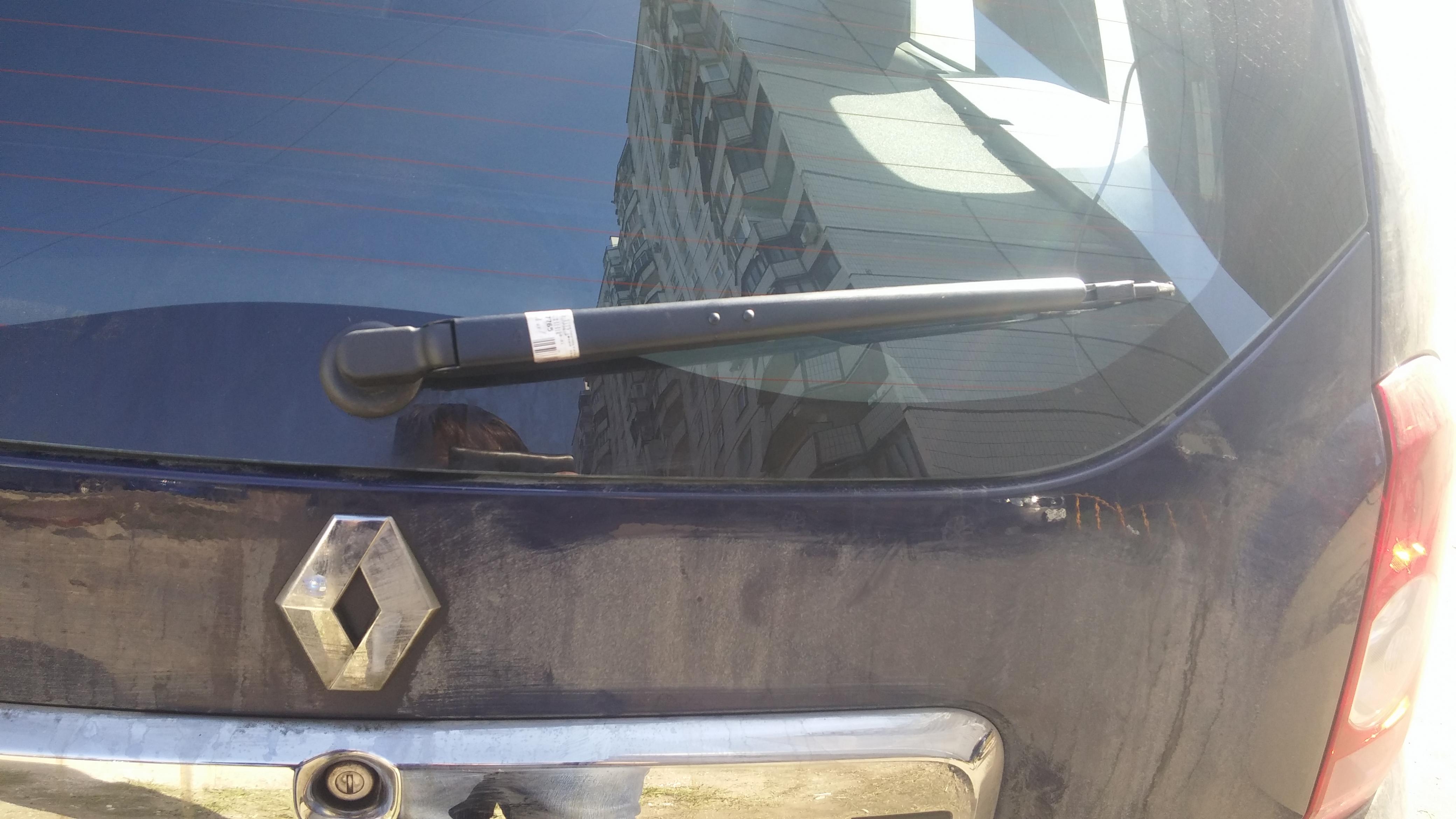

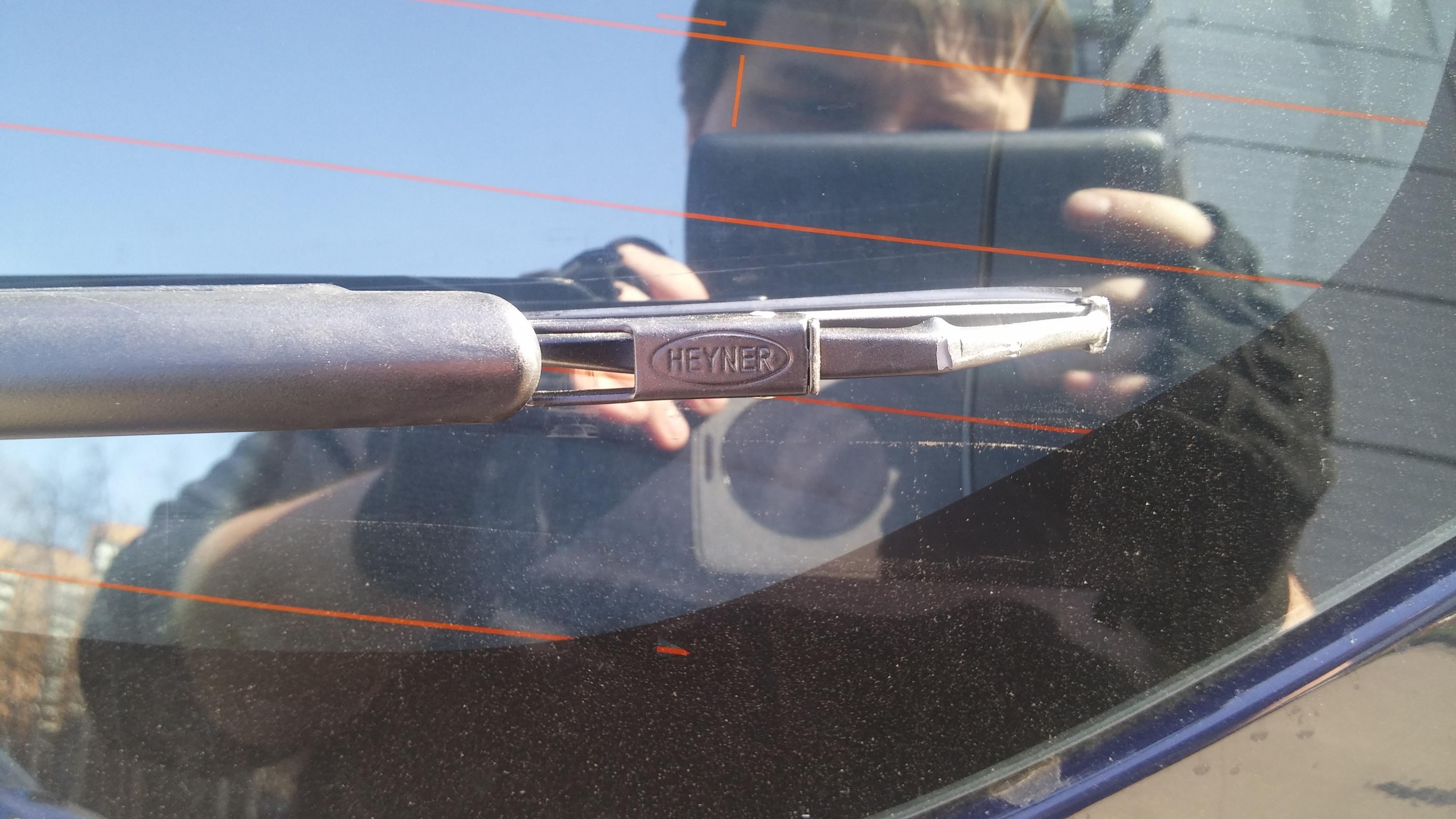

В связи с поломкой крепления щетки и ценами на оригинальный рычаг, решил попробовать поставить рычаг от калины. Рычаг брал здесь http://www.avtoall.ru/rychag_stekloo...pribor-157765/. Покупать нужно именно такой с длиной пружиной, так как у него более сильный прижим щетки к стеклу. Сам рычаг длиннее штатного , пришлось подогнуть один рычажок на щетке и сдвинуть резинку. По моим прикидкам нужно брать щетку не длиннее 330мм(тогда не придется гнуть рычажок).
Получилось как-то так
