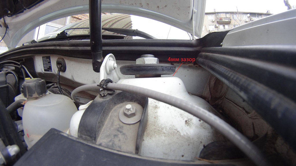

Сообщение от Volk Посмотреть сообщение
Вы хотите сказать, что шток амортизатора давит снизу на проставку ?
А разве нет? Посмотрите на фото и подумайте при каких условиях на чашку идёт давление вниз? По мне так никогда. На кочках давит на проставку и зазор только увеличивается, а когда колесо вывешивается оно давит вверх (на гайку). Может при повороте руля если зазор маленький её будет ломать и давление будет.
