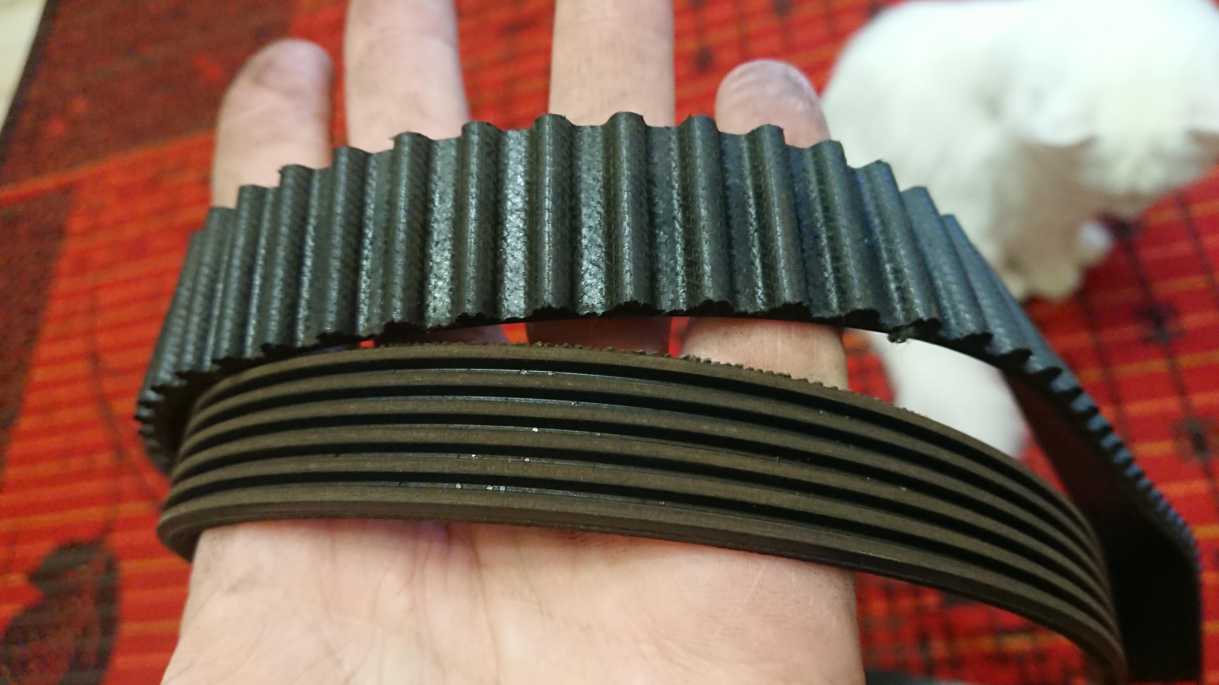

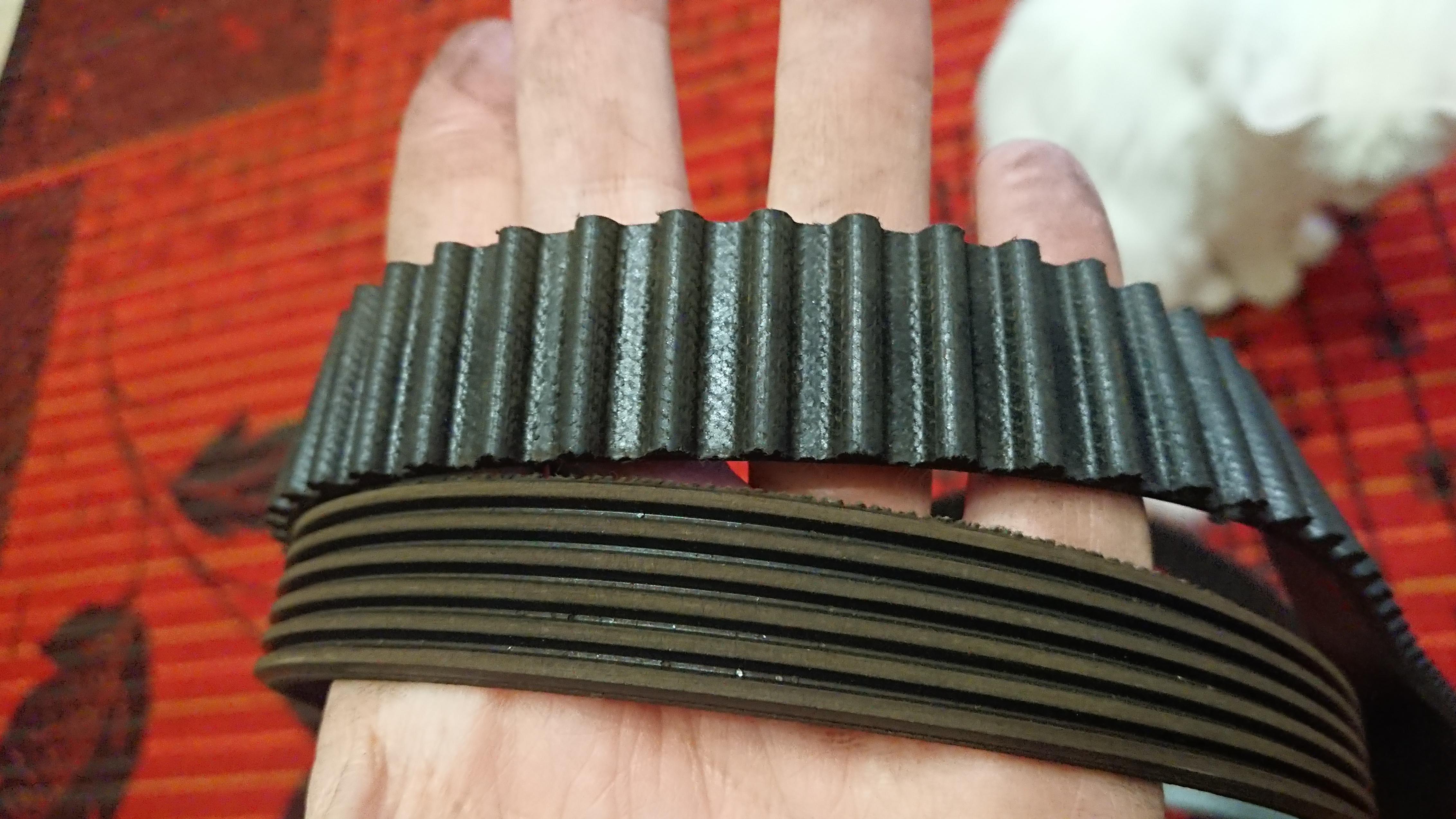

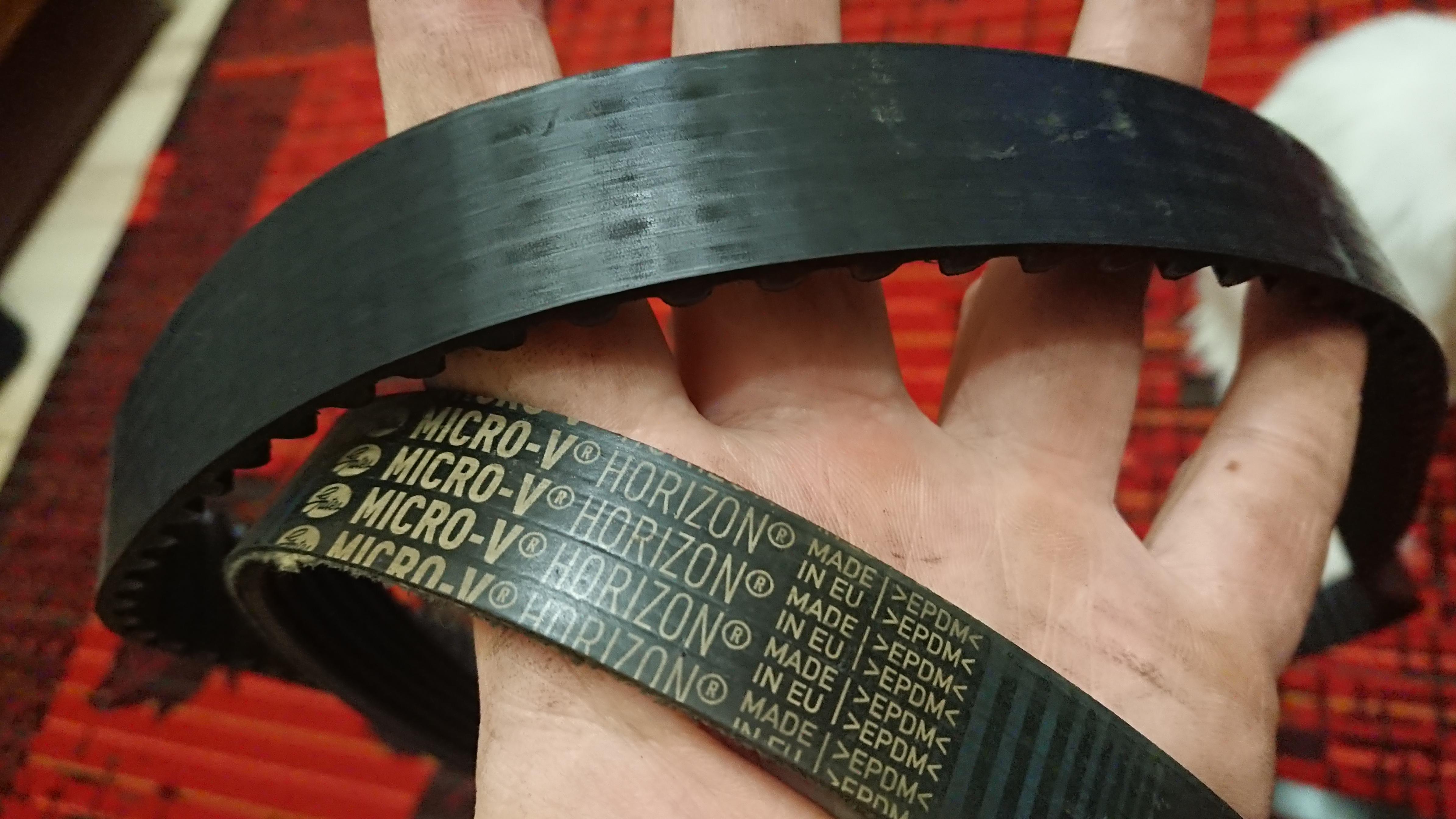

Доброго вечера.
Поменял недавно ремень ГРМ и кондиционера. Пробег ремней 90 000 км ровно, эксплуатация круглый год, Полмосковье, ночами машина стоит в гараже. Состояние на фото, трещин нет, лохмотьев нет, заусенцев нет. Ремни Гейтс оба, первая замена ремней была на 60 000 км, тоже разницы с этими не увидел.
