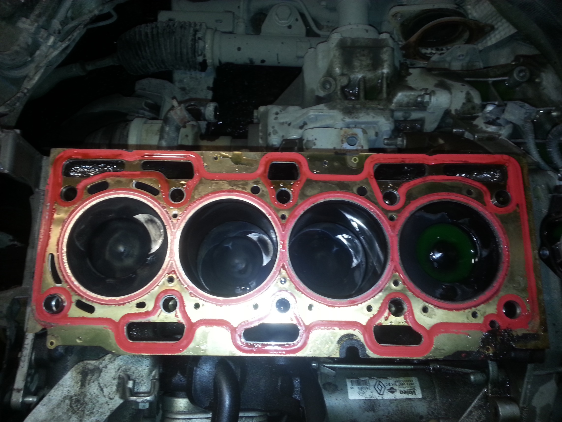

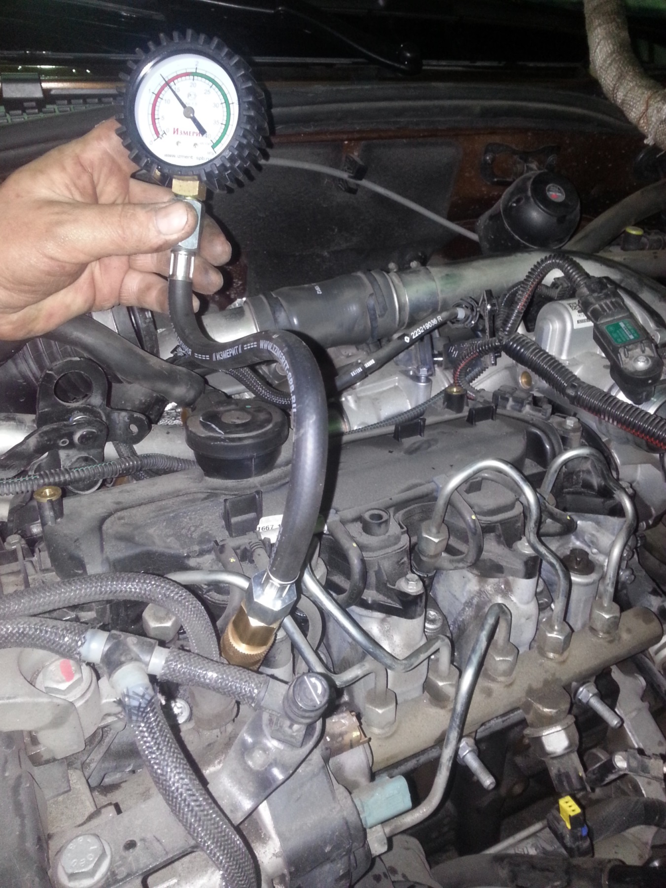

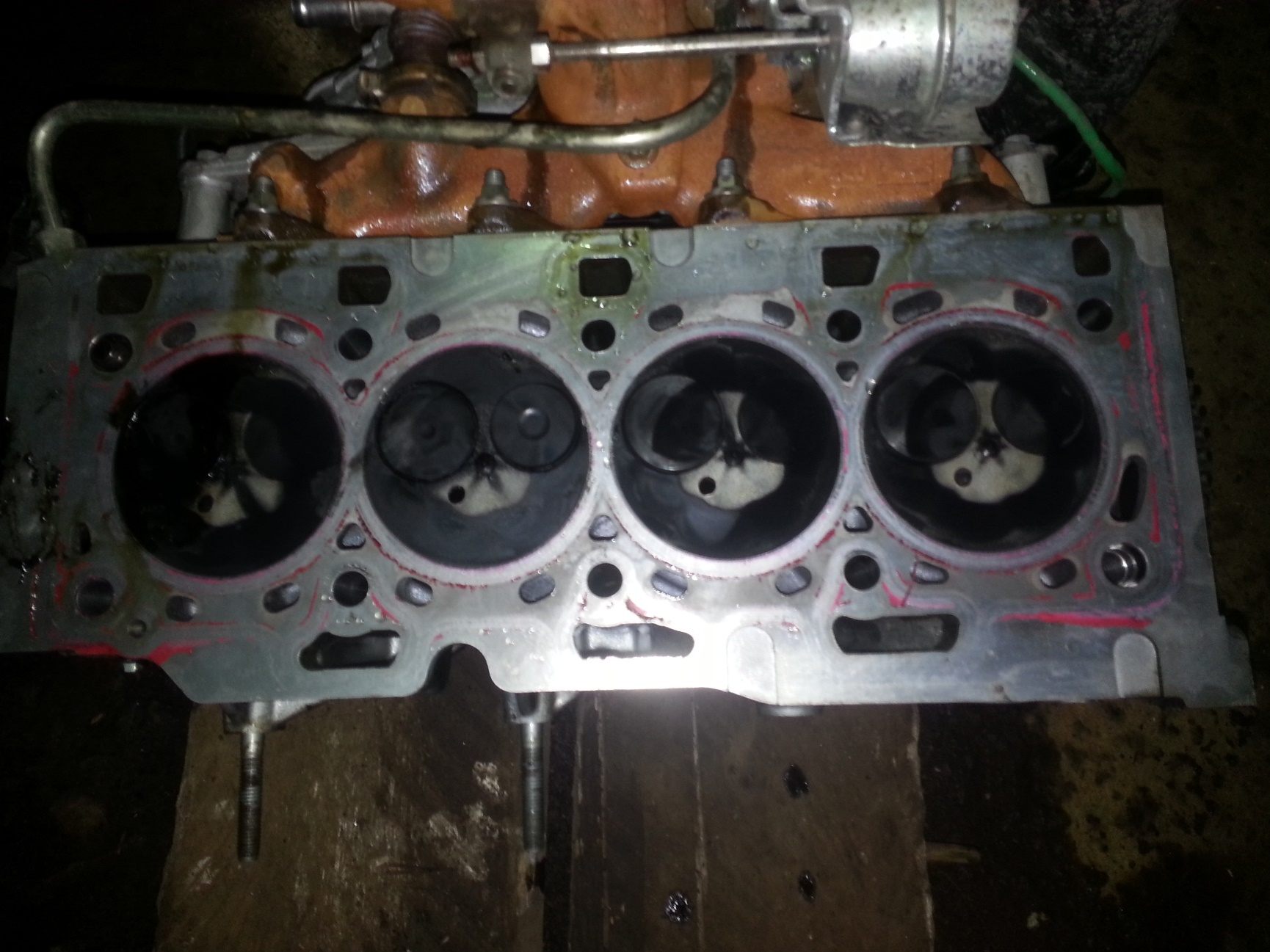

Только вернулся из сервиса. Разобрали двигатель, опять же не мой. Все впускные клапана били по поршням. Особенно сильно досталось первому и четвертому поршню, Но повреждений блоку или голове не видно. Может если инет позволит выложу фотографии.
И компрессия по цилиндрам 14 очков, вместо нормы 18.
