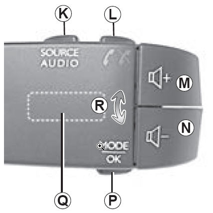

Необходимо обратиться к ОД по причине не работы ряда функций 1 - при нажатие двух кнопок плюс и минус громкости на джостике одновременно!- должно происходить моментальное отключение звука.2- нет возможности ответить и положить трубку при входящих звонках с телефона (красная кнопка на джостике). Проблема решается сменой конфига навигации....для радио всё работает.
Был у ОД с этой проблемкой. Ковырялись 1,5ч. Итог: проблема осталась, обращались в тех службу АФ - дефект признали гарантийным, ждать официального отзыва. Обращений по России с этим дефектом уже много.
Джойстик установлен вот такой:
