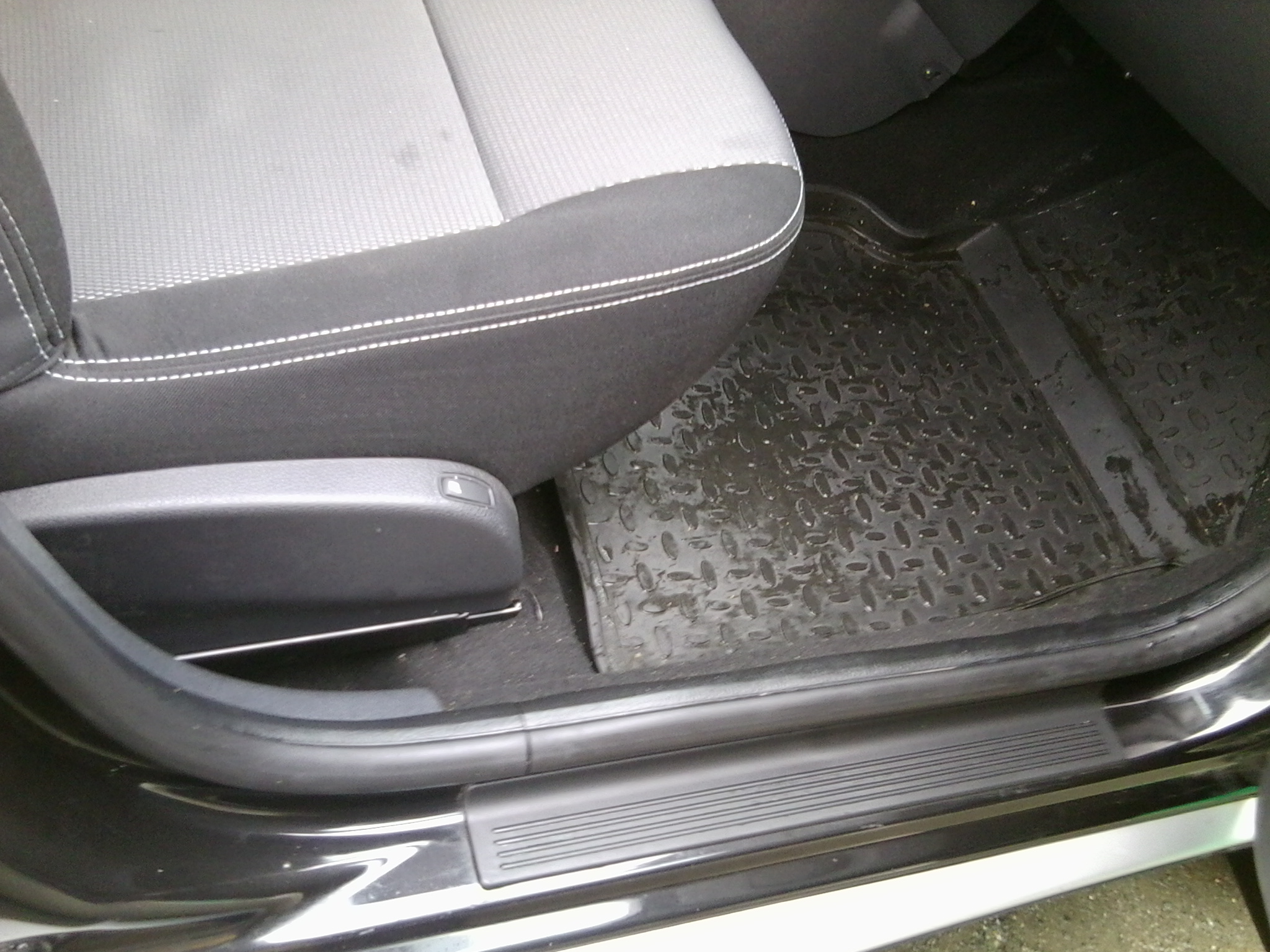

Заметил еще на машинах выставленных в салонах, что стык уплотнителя проема передних дверей.(его задевают ногами при посадке), все время задирается и торчит, когда купил свой Дастер через пару дней и у меня уплотнитель стал вылезать точно также, видно заводской брачок. Вылечить можно так, я вытащил уплотнитель из паза,он ровный никаких углов нет,можно укладывать с любой точки, и сдвинул стык назад на 20 см. ближе к центральной стойке, после переделки все стало нормально, уплотнитель не вылезает, с передней пассажирской дверью сделал так-же.
