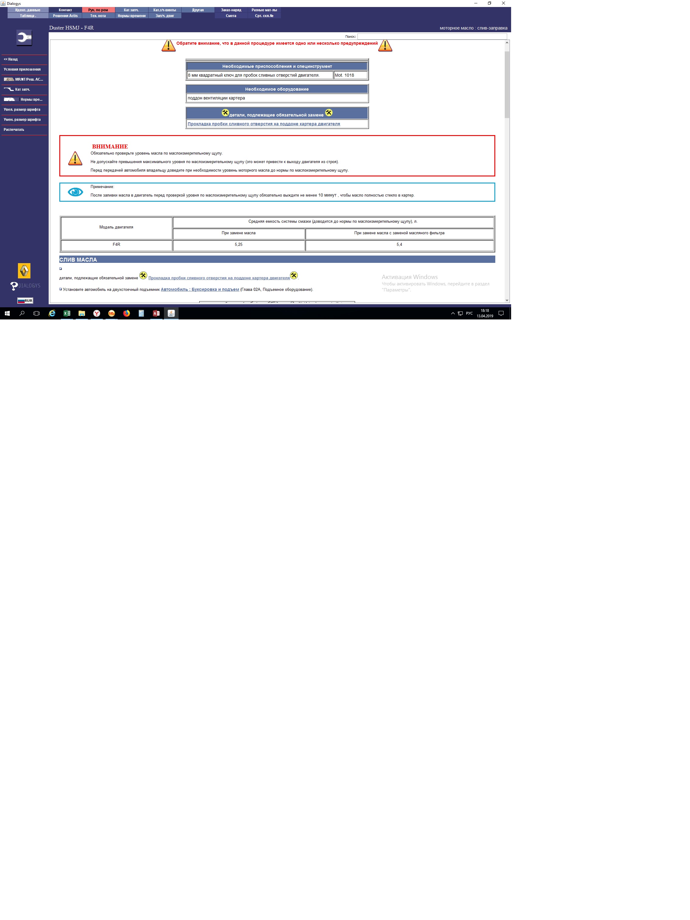

Во вложении информация завода изготовителя (выдержка из техноты для ДВС F4R) об объеме используемого масла при его замене.
