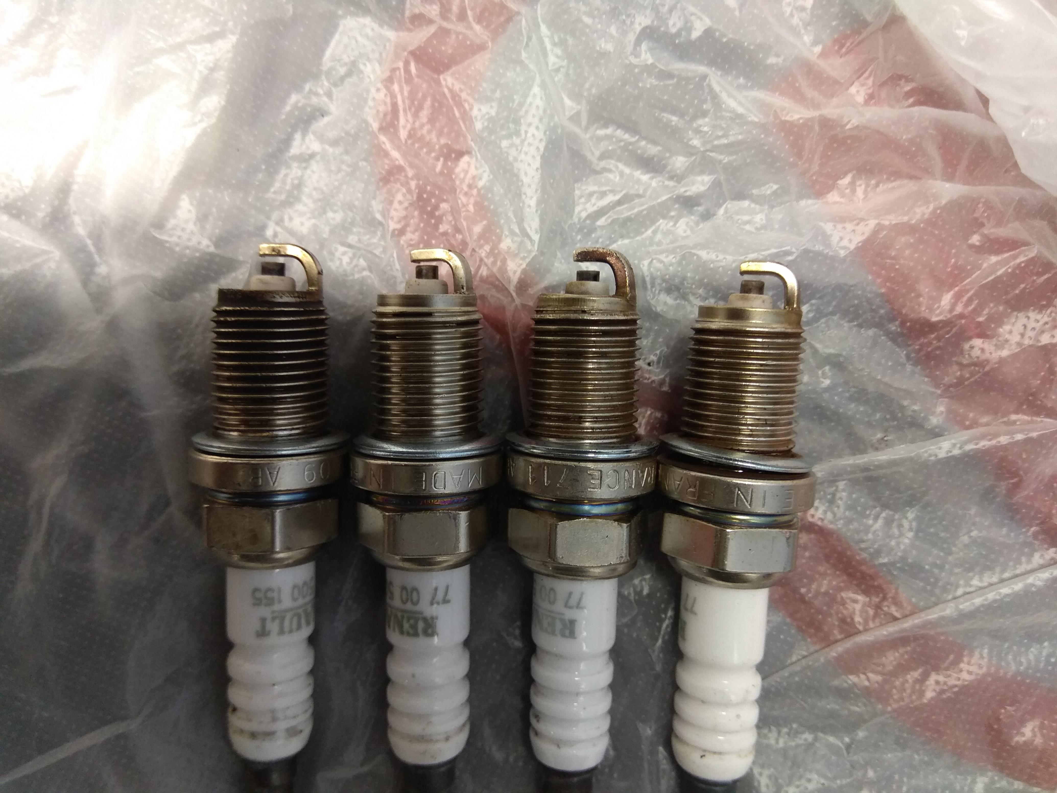

Купил в автодоке оригинальные реношные свечи. Поставил. Завел. Подтраивает. Начал вынимать по одной, менять на старые. После замены одной троить перестало. У вынутой свечи зазор непозволительно мал. Вынул все. Зазоры у них пляшут у всех (см.фото). По-моему налицо подделка.
По совету товарища начал выставлять на них зазор самостоятельно. Потом подумал, погуглил, чем чревато ипользование поддельных свечей и решил что эти свечи в помойку, покупать новые. Конечно же идти в автодок за новыми свечами как-то коробит, пожалуй куплю в другом магазине.
