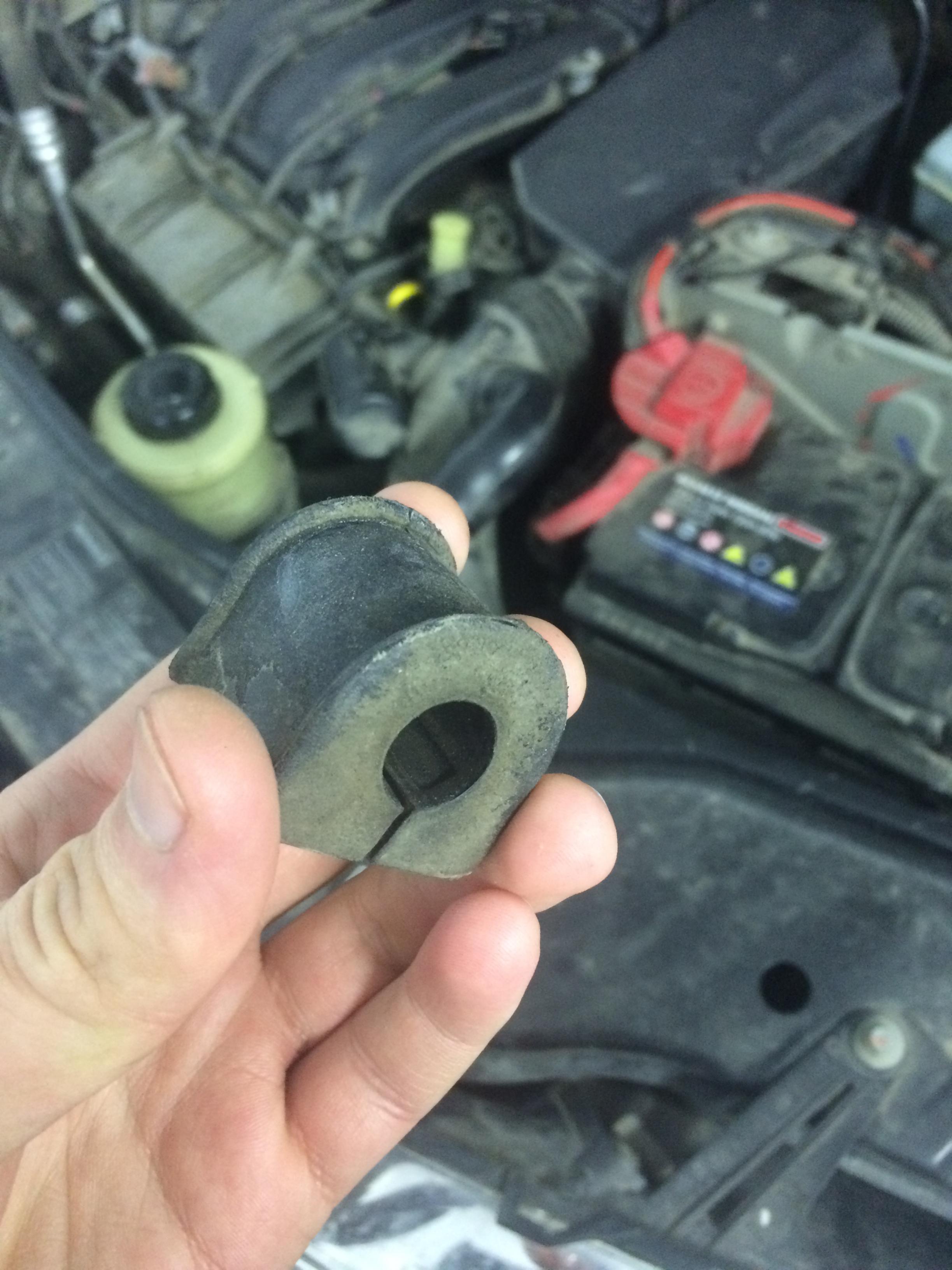

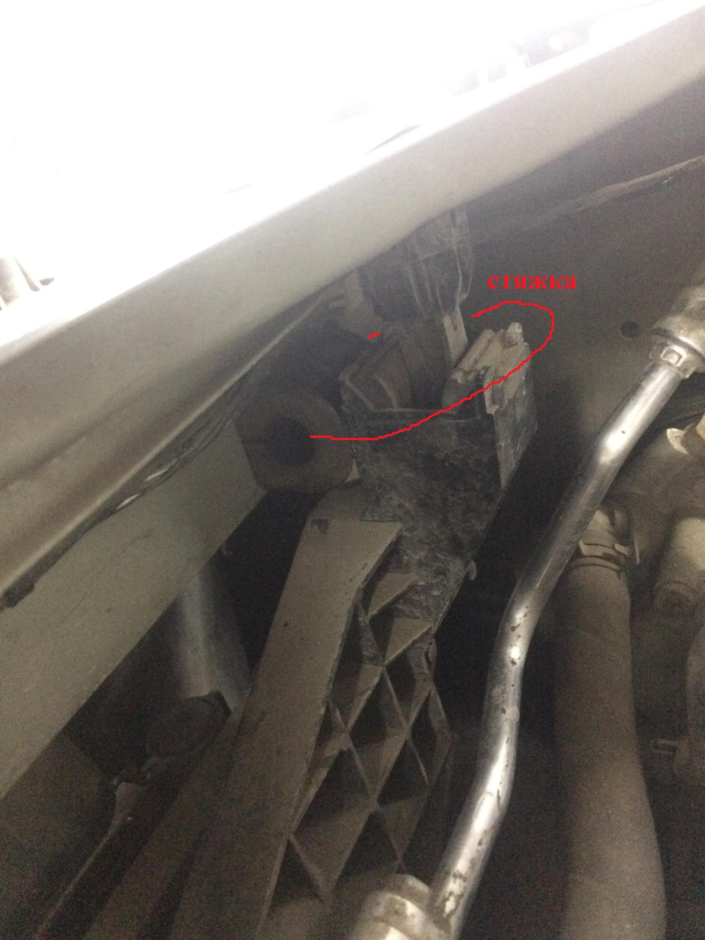

Я сделал следующим образом: нашел 2 втулки стабилизатора (не помню от какой машины валялись в гараже) и засунул между креплением и основанием. Ничего не разбирал, держится как влитое....
P.S. началось всё с поиска постороннего звука на гребёнке справа спереди.... поиски продолжаются....рычаг с шаровой, стойки и втулки стабилизатора заменены примерно 1 тыс.км. назад, пробег 70 тыщ.
