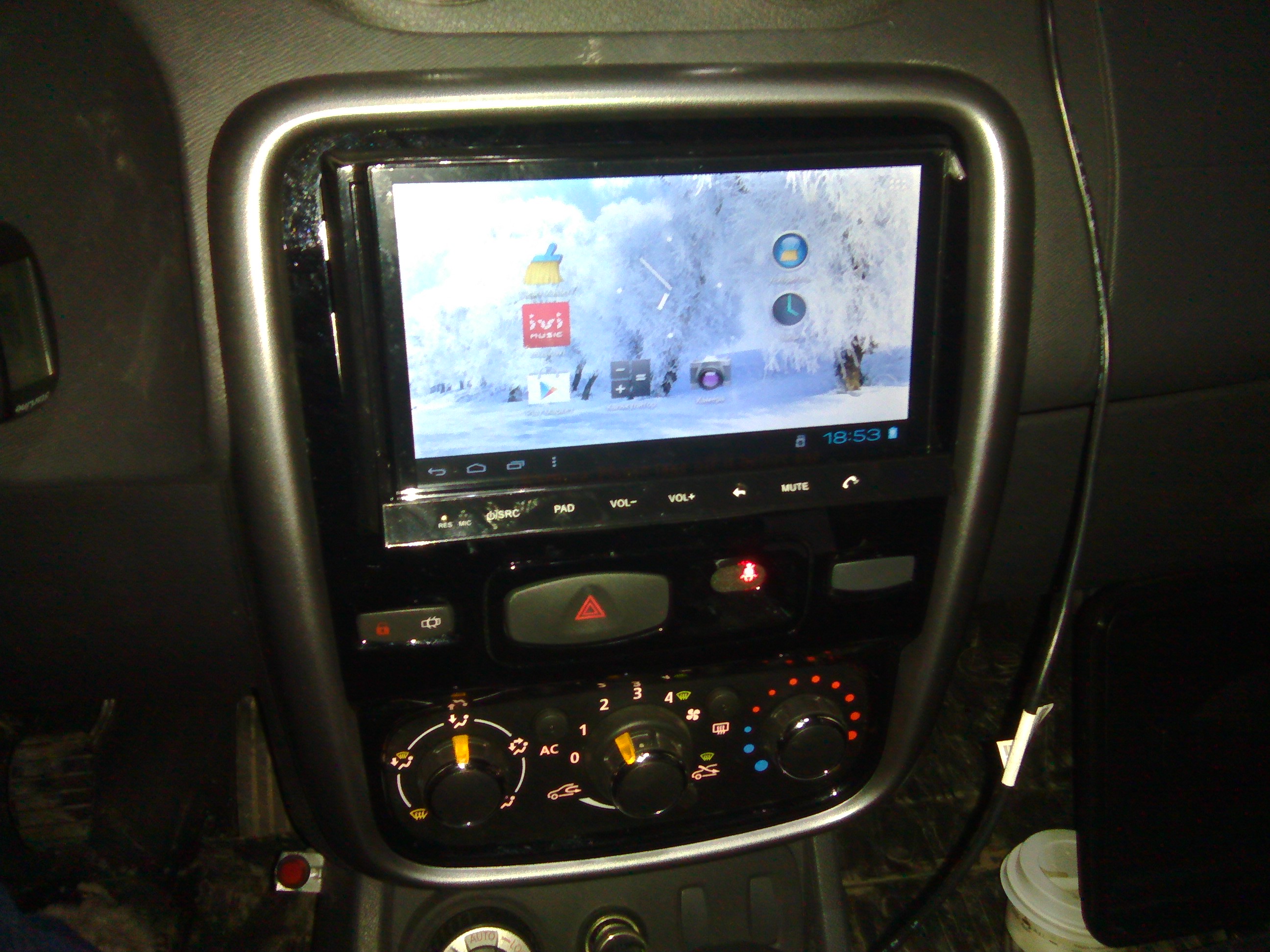

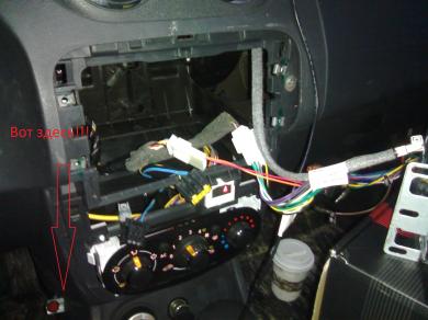

Кнопку сам ставил см. фото ниже (ничё не сверлил в салоне), нашел оцинкованные уголки с мебели, в них просверлил отверстие под круглую кнопку (разбавил напильником немного) и в штат. отв. саморезов крепления торпеды. А подключали мы с коллегой SUV, снимали передний правый подкрылок, под ним откручивали кожух с топливным фильтром, сам фильтр, и надевали прогреватель (желат. с термопастой КТП-8, сам лоханулся, забыл про нее, а дома цэлый тюбик был). Вот сайт: http://sheriff-volga.ru/shop/auto-po...ivnogo-filtra/ диаметр не помню, в магазе сказал, что дастер, дали какой нужно! (где то уже писали про диаметр фильтра, скажите Вам подберут)
Сам пробовал, брал с таймером, единовременное нажатие (кнопка мигает на 10мин потом потухает), удержание кнопки в нажатом положении, вкл постоянно до заглушения двигателя. Но морозы вроде пока не такие страшные, чтоб не заводилось, пока не пользуюсь (а так реально греет, включал кнопку, открывал капот, сувал руку, к фильтру дотянулся, реально тёплый).
