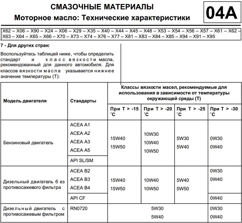

Тех.нота по применению масел для Дастера
пдф-ка.
