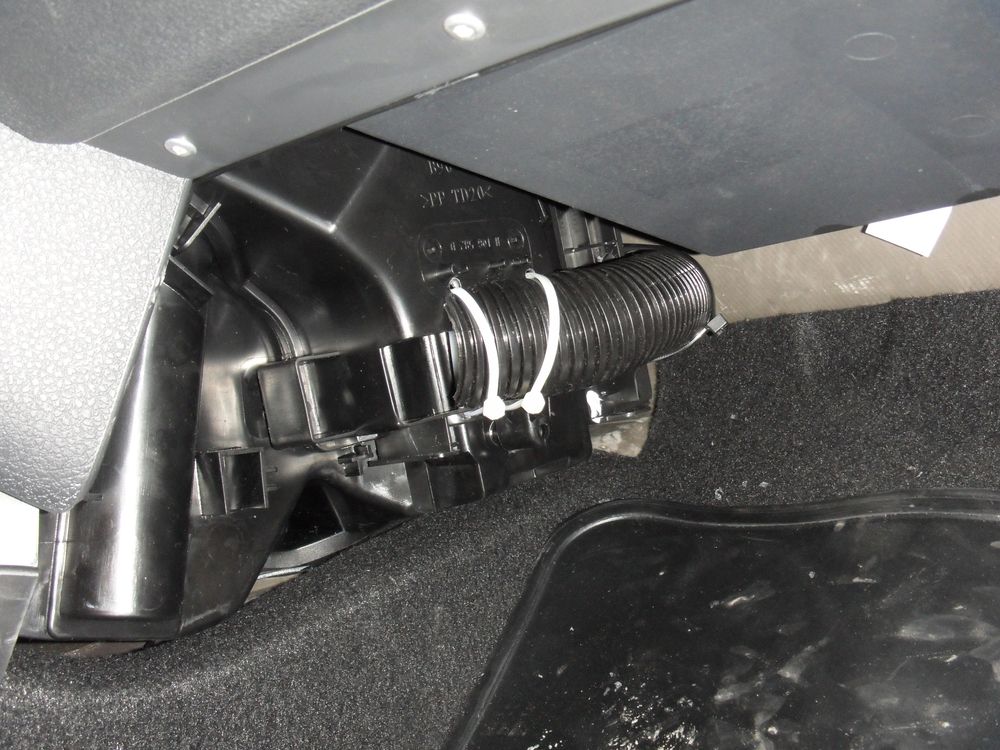

попробовал решить проблему с теплым воздухом водителя.
в хозяйственном магазине был куплен шланг для отечественного пылесоса за 190 рублей.

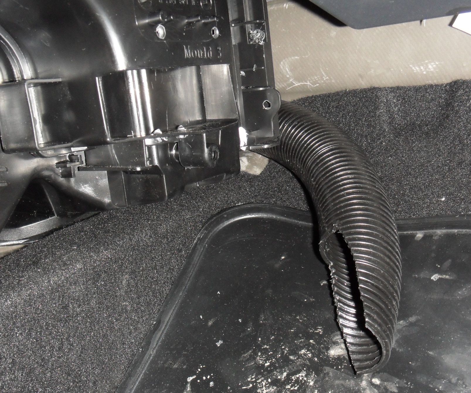

фигурно обрезан и засунут за печку, фото со стороны пассажира:

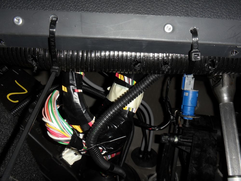

просверлено 6 отверстий для хомутов, и шланг закреплен

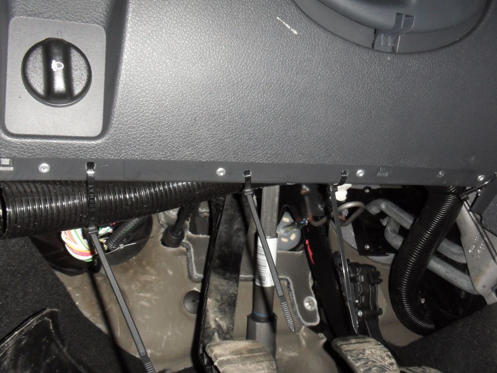

со стороны водителя для хомутов тоже сверлится отверстия по своему желанию и шланг закрепляется.:
в пылесосном шланге сверлим дырки под выход воздуха ( в процессе регулировки количества воздуха определюсь скока надо сверлить ), торец шланга затыкаем:

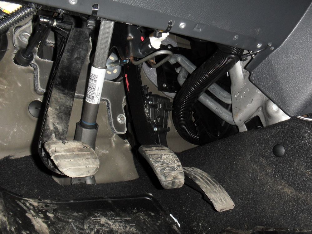

вот так это выглядит в законченном виде.
воздух из этой штуки дует, о результатах напишу после покатушек
