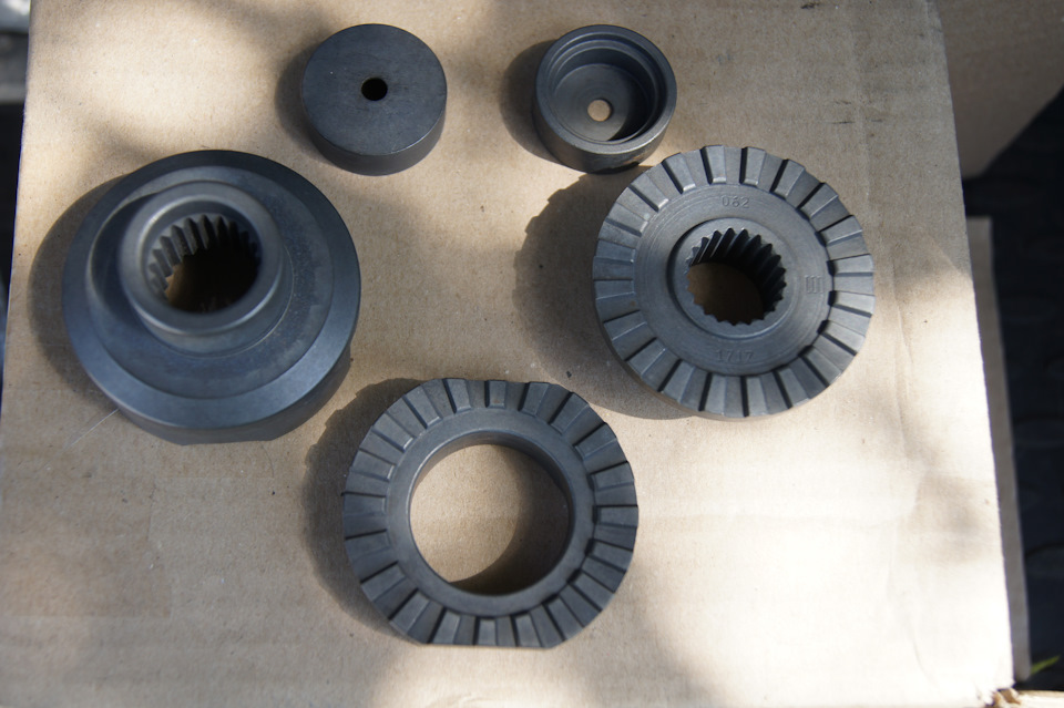

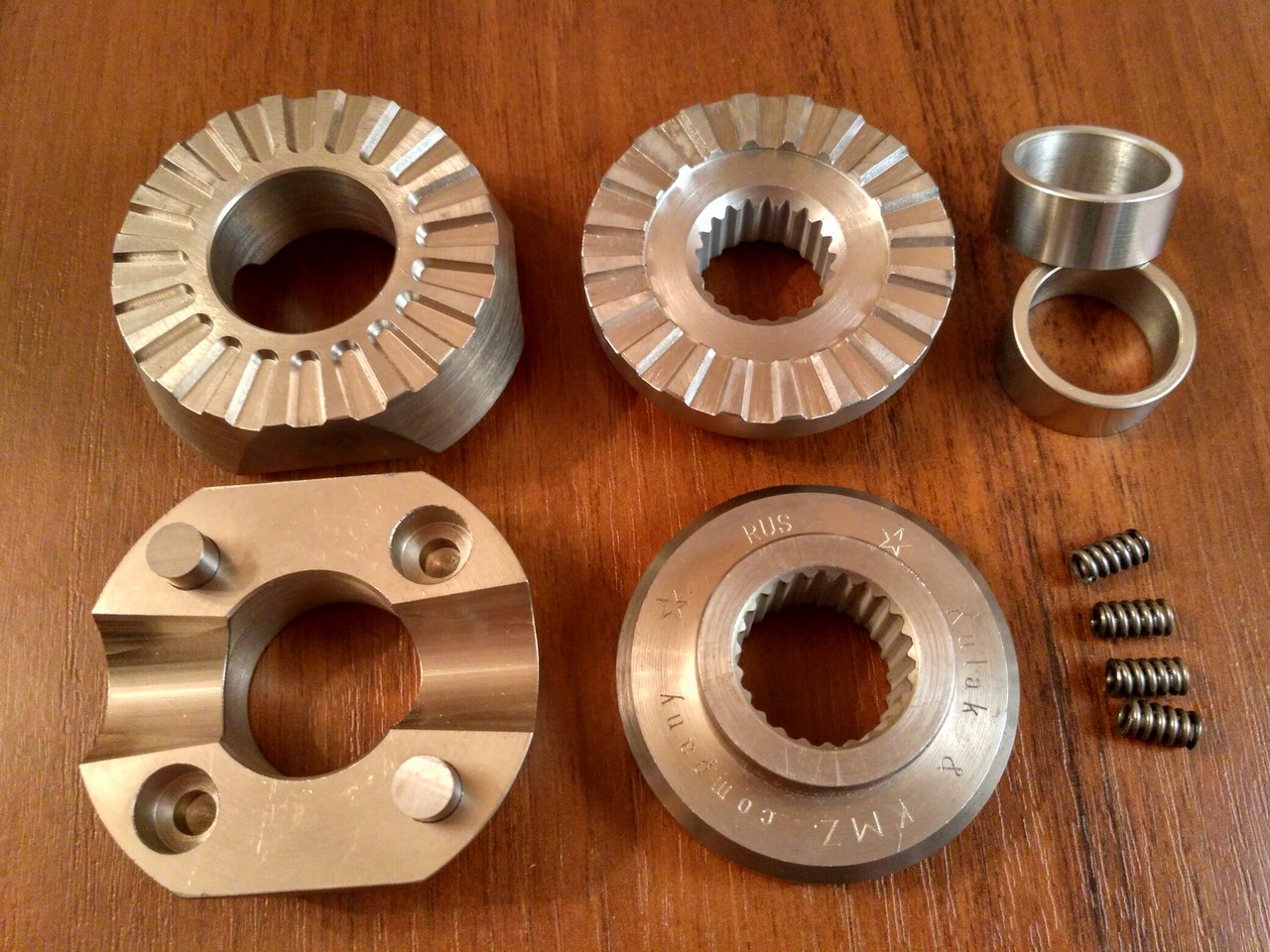

p/s первая и вторая фотка иж техно чтобы показать отличия в изготовлении. Справа наша.
