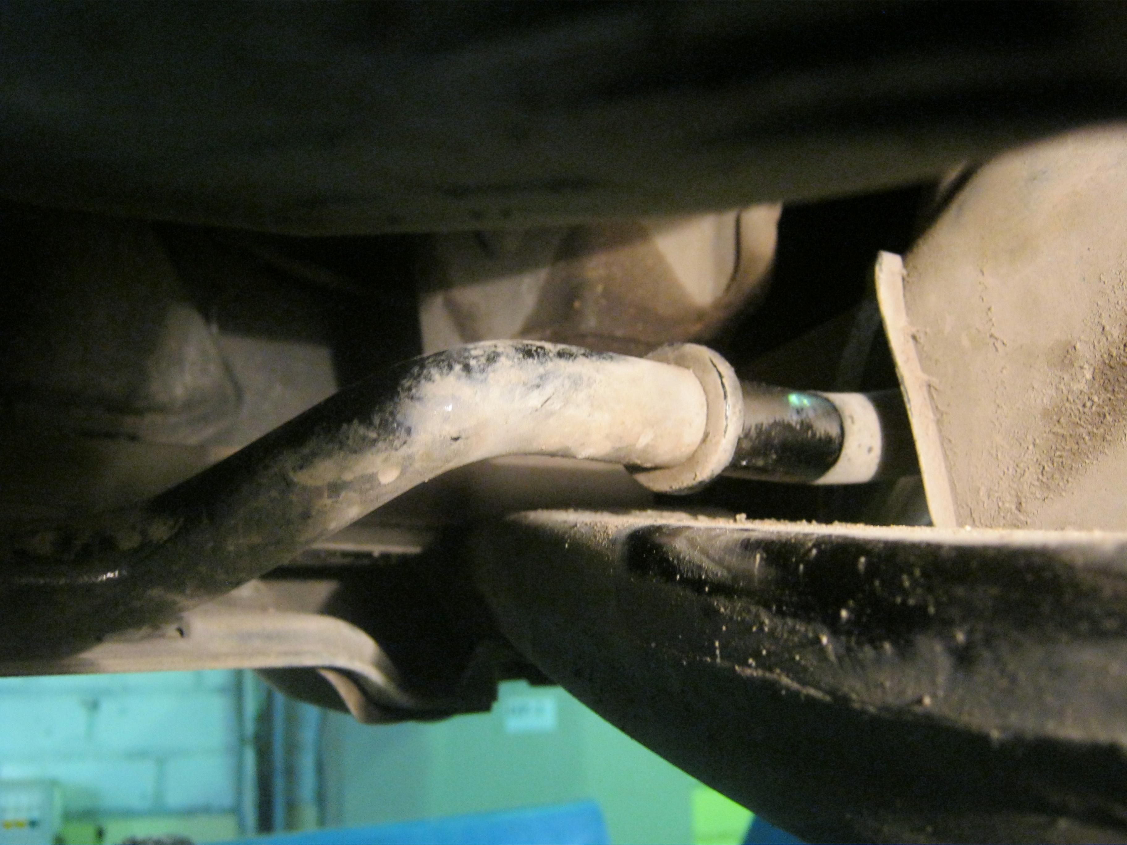

По совету SanaKa, пост №7, сегодня помазал втулки силиконовым спреем от Wurth.
Потертость втулок не велика, так что поездить еще можно, а так надо менять на качественные. Песку и грязюки во втулках набилось немного.
