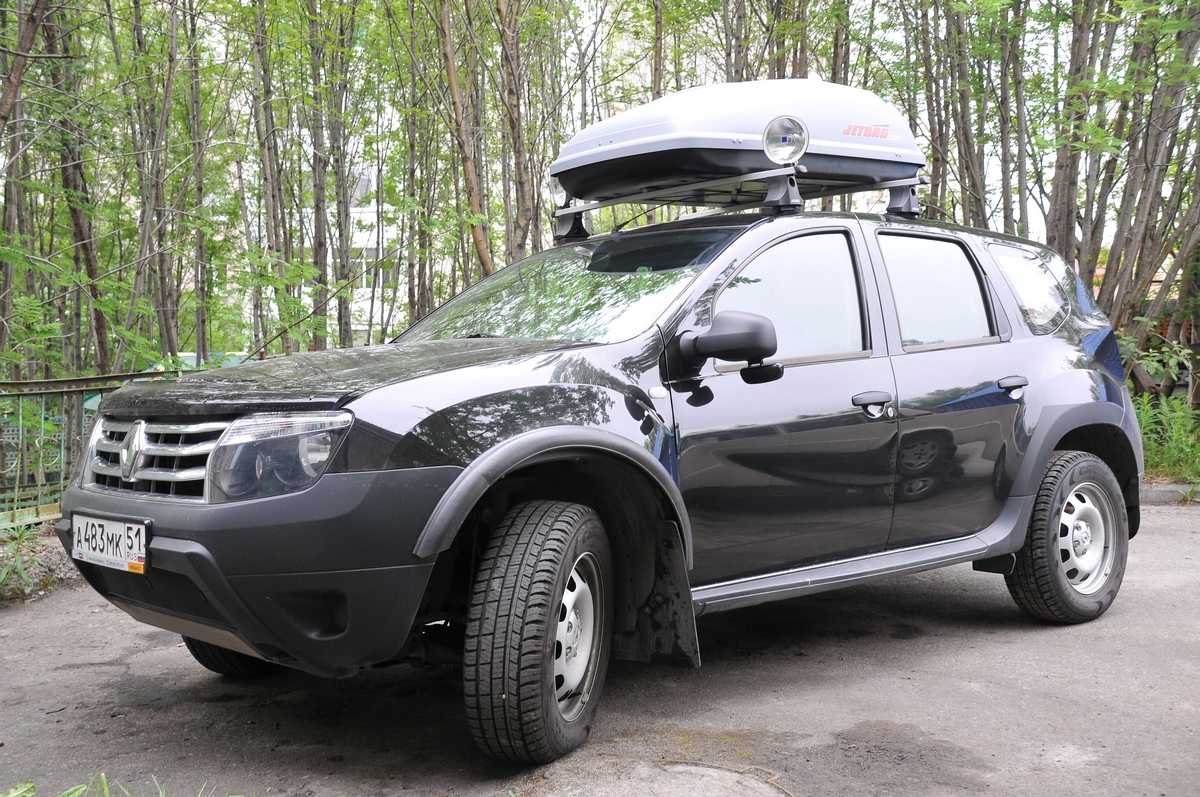

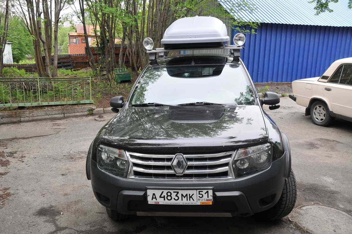

Задумался над установкой люстры, помогающей в длительных путешествиях по лесным дорогам, и помогающей искать в ночи места для бивуака (со штатным светом явно не хватает бокового). Сделал в двух вариантах. Первый – совместно с использованием бокса на первую дугу ставится дальний (hella comet 500), на вторую дугу – боковой wesem (фары рабочего света). Второй – без багажного бокса: передняя багажная дуга снимается, остаётся задняя и на неё крепятся как дальний, так и рабочий свет. Проводку выводил под уплотнителем над дверьми в подкапотное пространство. На фото вариант с боксом, но без рабочего света на задней штанге. Но когда настраивал дальний - была проблема с засветкой капота, ловил зайчики в ночи. Реально комфортно ездить, особенно в условиях полярной ночи в непогоду (в метель рабочий боковой свет очень кстати).
