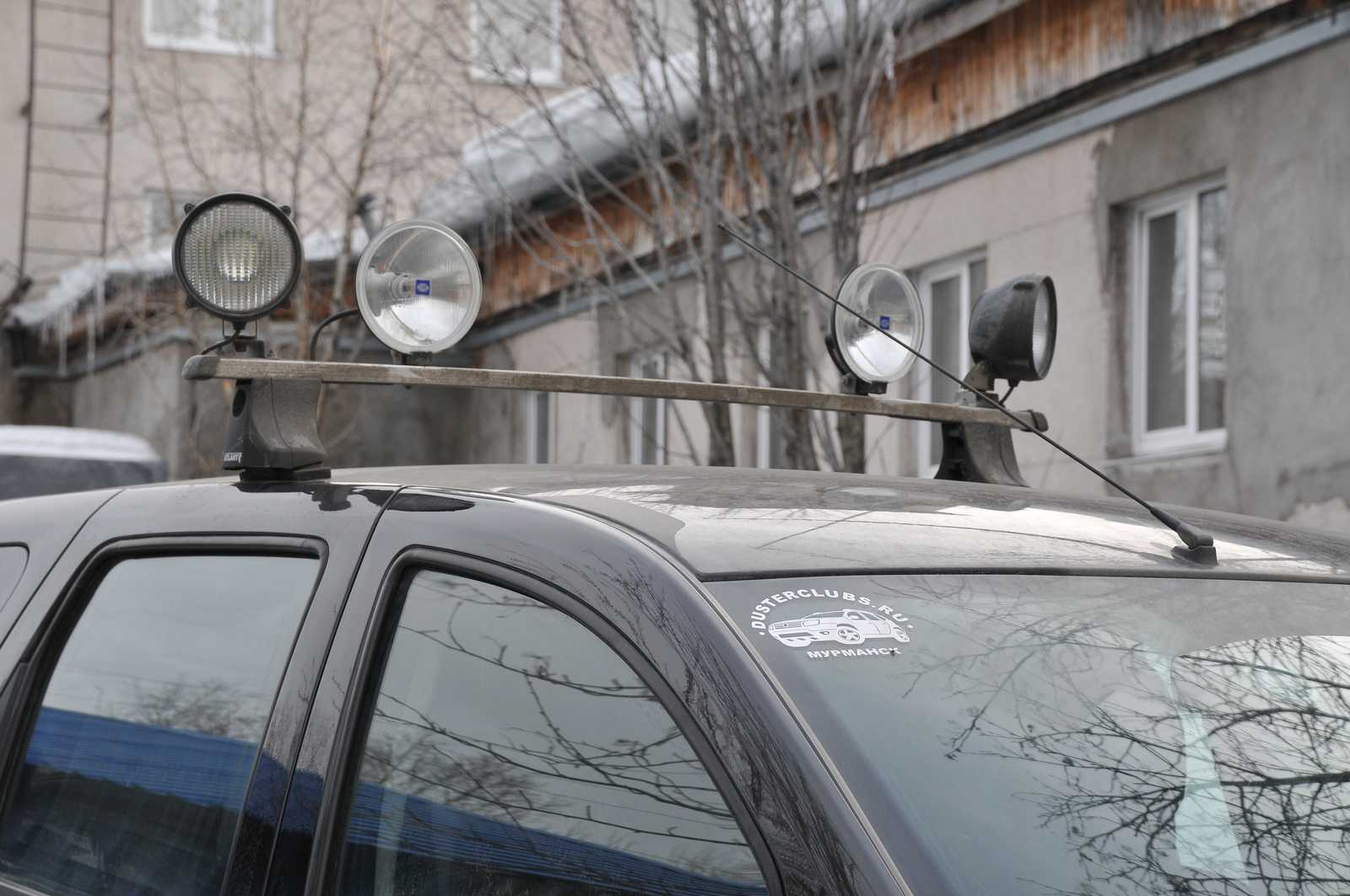

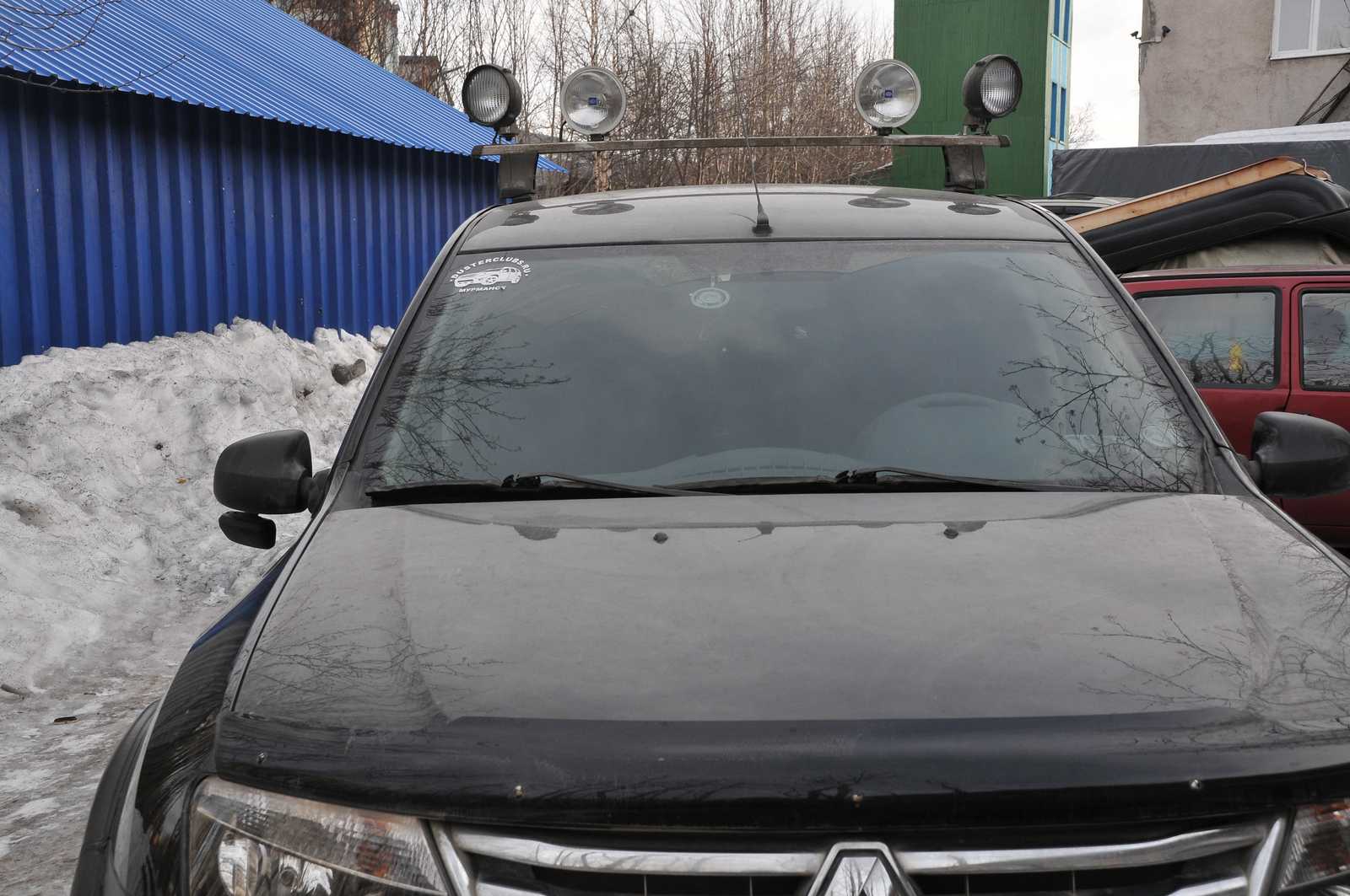

Ещё один вариант разновидности установки доп.фар дальнего и рабочего света на крышу.

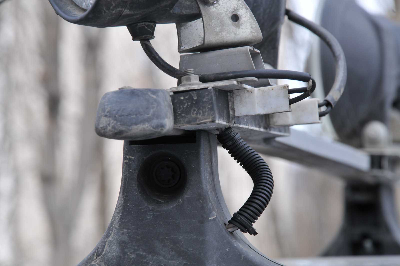

К прямоугольным поперечинам состыковал алюминиевый П и Г образный профиль (чтобы можно было оперативно снимать фары, но в то же время обеспечить антивандальное крапление). рабочий свет можно разворачивать на 180 градусов и использовать как подсветку задним ходом. При креплении багажной дуги ближе к лобовухе идёт засвет капота, посему установил на заднюю.
В посте 4 выкладывал фотки совместного использования с боксом.
