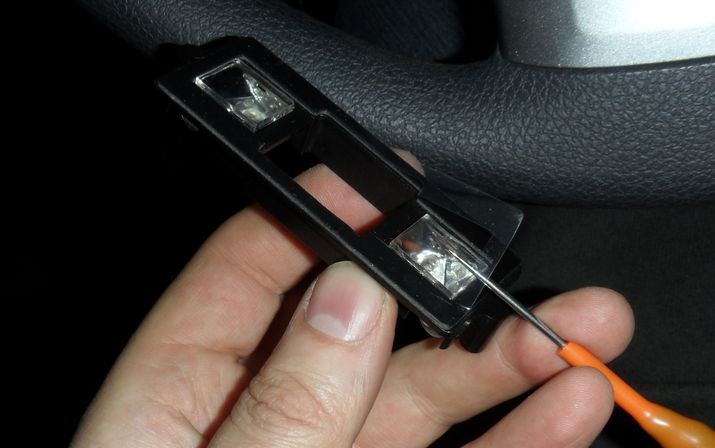

от оптического элемента отделяем все защитные пленки.

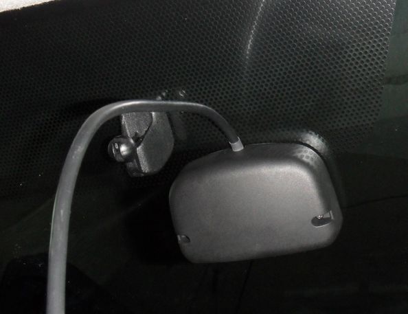

клеем оптику на лобовое стекло
устанавливаем и закрепляем датчик.

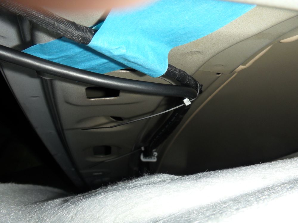

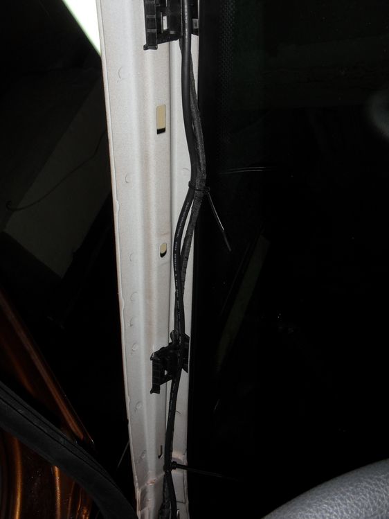

тянем провод датчика вдоль штатной проводки закрепляя стяжками

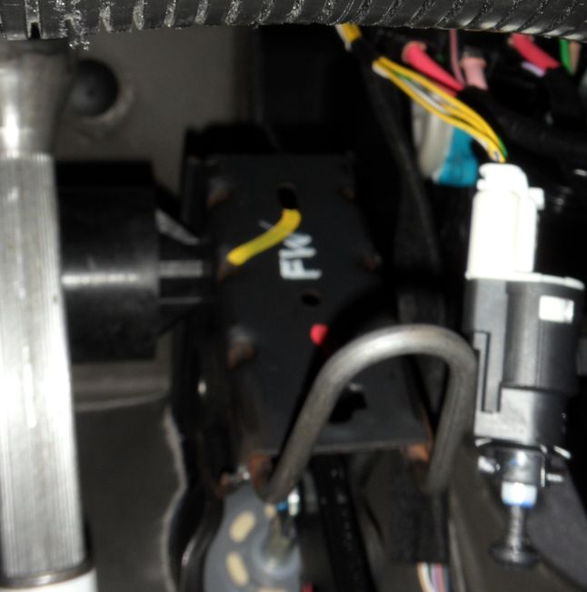

вторую часть датчика (силовую) крепим на кронштейне педали тормоза, там где желтая полоска. фотка не получилась, сори.

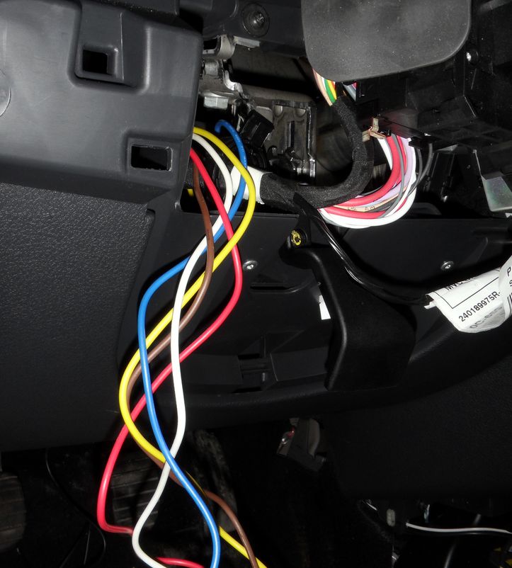

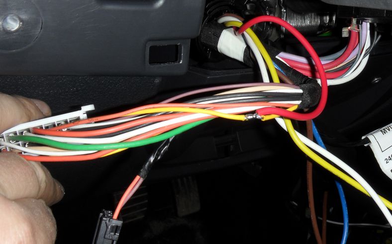

силовые провода вытаскиваем слева от рулевой колонки.
ну и распаиваем согласно схемы к колодке идущей к переключателю стеклоочистителя.
